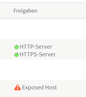

Ist das NAS als Exposed Host konfiguriert? Dann hast du den Übeltäter.

@(-_-)
Wo sehe ich das? Ich denke aber nicht, dass ich das so eingerichtet habe. Dann müsste das System von 1&1 doch schon vorher drauf reagiert haben oder? Immerhin läuft mein NAS zwar nicht oft, aber ich hab das schon ein paar Jahre.
fcn4ever schrieb:
Überdeutlich bei den Portfreigaben

Hui, da war noch mehr offen... Aber nicht vom NAS selbst sondern in der FB.
Port 80, 443 und 8080, alles vom NAS... In der Fritzbox hat das NAS die Berechtigung gehabt, selbstständig Portfreigaben zu machen. Den Haken habe ich jetzt raus und jetzt passt es auch...
