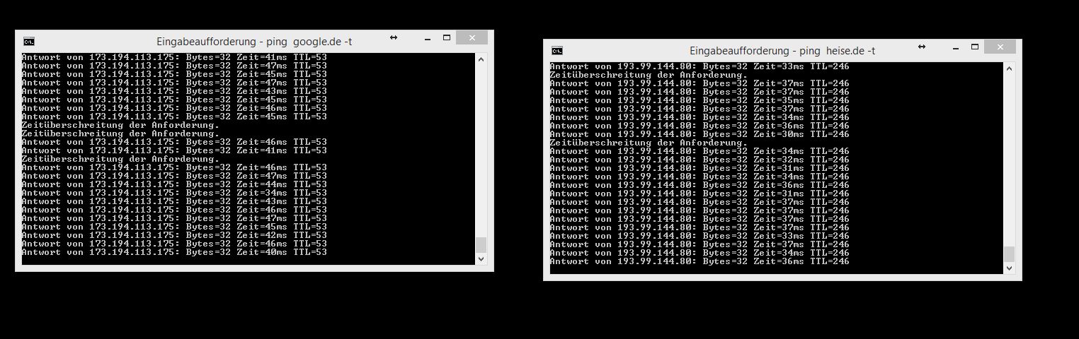

-> Ping in Online-Games, hauptsächlich Diablo 3 teilweise bei über 3000ms
-> Ping auf versch. deutsche Online-Server mit regelmäßigen Aussetzern (Siehe Anhang, Ping auf google.de und heise.de)

ich kann auf dem Bild kein Problem erkennen
40ms ping
da gibt es nix zu beschweren
wenn du mal kleine störungen hast ist es dein Problem solange sie nur für kurze zeit sind
da es nur sehr wenige aussetzer sind werden sie nix machen und du wirst bei einer Beschwerde auch schlechte karten haben

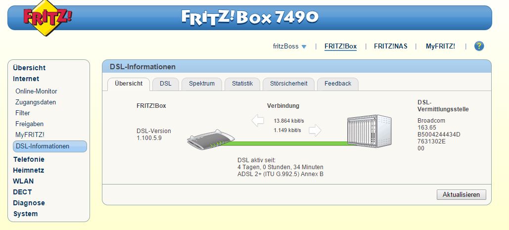

ScreenShots vonne F-Box?
Was möchtest du sehen?

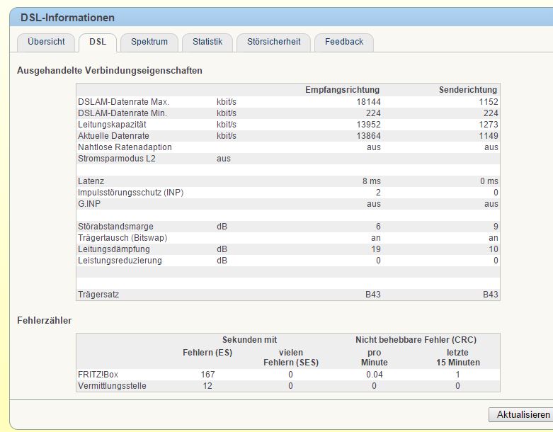

Hier die angefragten Screenshots:
mfg Saphirim

Wenn du eine FritzBox hast schau dir das Spektrum an, sieht es dort wüst aus, ist auch die Verbindung mies, dann muss man die Ursache finden, da fängt man zuerst bei sich selbst an. Hausverteiler, TAE Dose usw.... manchmal geht es auch einfach nicht besser, weil die Erdkabel einfach kein besseres Signal zulassen, man kann wohl kaum von einem Provider verlangen, dass dieser wegen zwei Pings bei einem User ein komplett neues Kabel in die Erde bringt.?
Man sollte einen Timeout nicht zu hoch bewerten. Ping (ICMP) haben bei den meisten Routern im Internet eine geringe Priorität, da "unwichtig" für die normale Arbeit. Wenn der Router also mit anderen Dingen beschäftigt ist, kann es sein, dass er die Ping Pakete nicht rechtzeitig verarbeitet und daher den Zeitraum der TTL überschreitet und damit das Paket ungültig wird.
Du kannst also Pings mit einer höheren TTL starten, die könnten dann durchgehen.
Ein tracert (permanent) würde aufschlüsseln, ob ein einzelner Router auf dem Weg zum Ziel nur überlastet ist (Pings vom Router davor und dahinter gehen durch).
Hierfür gibt es schöne Tools im Internet. Pathping ist schon im Windows integriert. Schau dir das doch mal an um herauszufinden welcher Router im Internet dir die Timeouts verursacht. Ist es ein Router von 1und1 -> Beschweren, ist es ein Router eines anderen ISP, hat 1 und 1 kein Problem.
