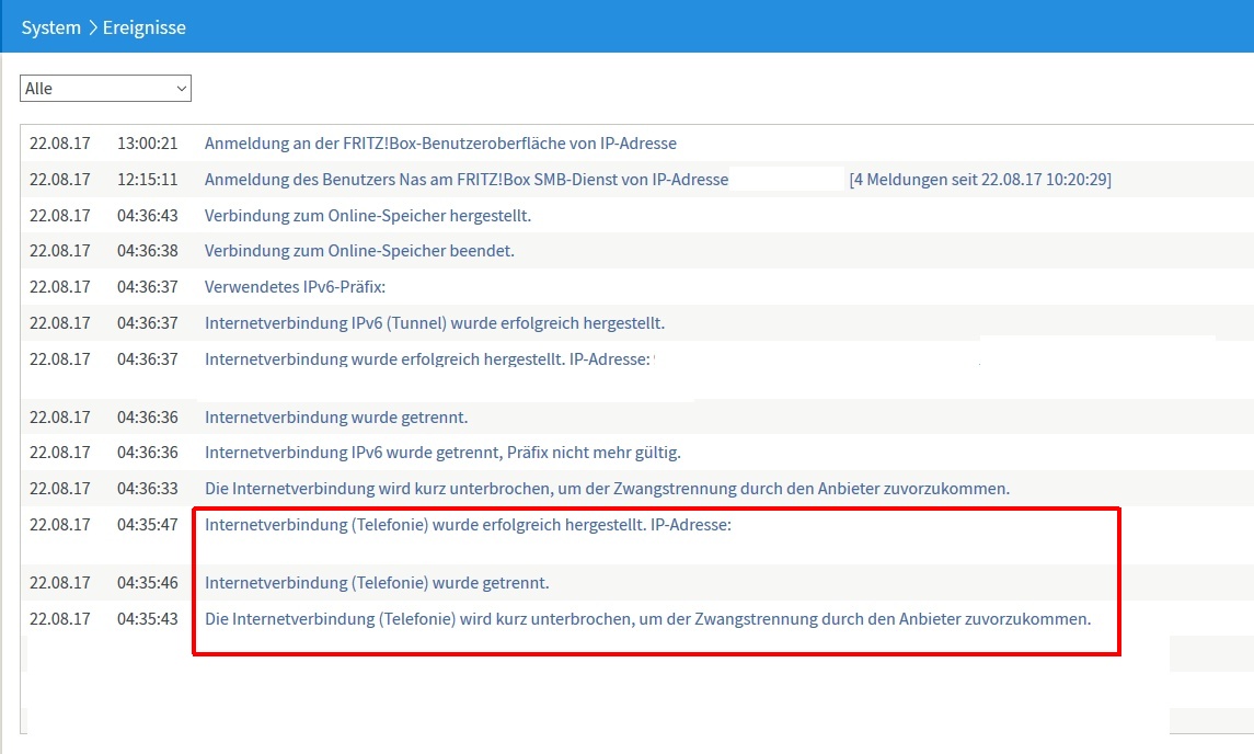

Das geht auch mit nicht 1und1 Boxen. Und den StartCode sollte man auf jeden Fall nutzen, bei einem 1und1 Internetzugang. Anders als hier geschrieben wird, richtet der StartCode mehr ein, als man per Hand einrichten kann.
was denn zB? Ich hab mal Backups verglichen wo mit und ohne Eingerichtet war und konnte keinen Unterschied feststellen!
Allen voran, eine eigene, zweite IP Verbindung für die Telefonie. Die bekommst Du nicht per Hand eingerichtet.
