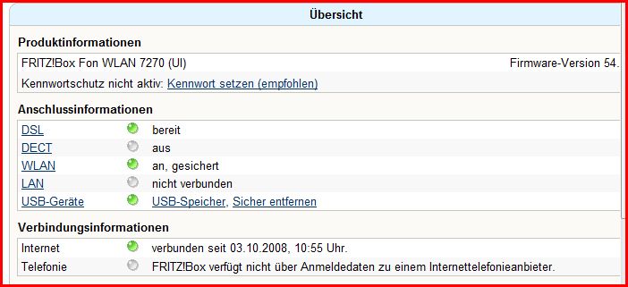

Hallo.
Hab ab heute die 1&1 Doppel Flat 6000 (Telekom Anschluss behalten) mit dieser Telefon-Flat. Den Anschluss hab ich mit diesem Start-Code eingerichtet.
Das analoge Telfon ist an der FON1 Buchse der FritzBox 7270 angeschossen.
Wie kann ich feststellen, ob ich mit der Flat und nicht über das normale Festnetz telefoniere?
In meiner FritzBox steht nämlich folgender Text „FRITZ!Box verfügt nicht über Anmeldedaten zu einem Internettelefonieanbieter.“
Bitte um Hilfe.

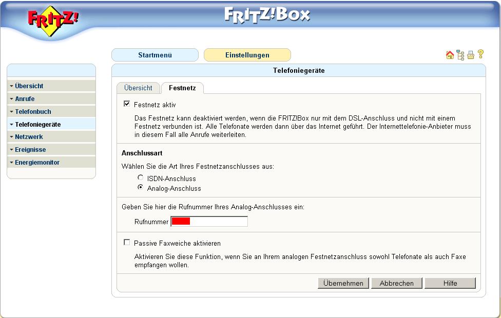

4.) Nun bitten wir Sie im Menü der 1&1 Surf & Phone Box links den Menü-Punkt 'Telefoniegeräte' anzuklicken.
Bitte klicken Sie zunächst den Reiter 'Festnetz' an und wählen Sie Ihren Anschluss (Analog oder ISDN) aus.
Bitte tragen Sie die entsprechende Rufnummer 'ohne Vorwahl' dort ein und bestätigen Sie Ihre Eingabe mit der Schaltfläche 'Übernehmen'.
Klicken Sie nun links neben dem Reiter 'Festnetz' auf den Reiter 'Übersicht'.
Hier wird die entsprechende Zuweisung der Rufnummern für die Endgeräte vorgenommen.

Telekom MagentaZuhause
Habe die Fritz!Box 7170 und bei mir steht:
Internet: verbunden seit 03.10.2008, 04:08 Uhr. IP-Adresse: xxxx
Internetrufnummer: xxxx, registriert
Kann sein, dass du deine Nummer angeben musst.
So hier evt:
(bei mir steht nur die reine Nummer da, also ohne Vorwahl)
