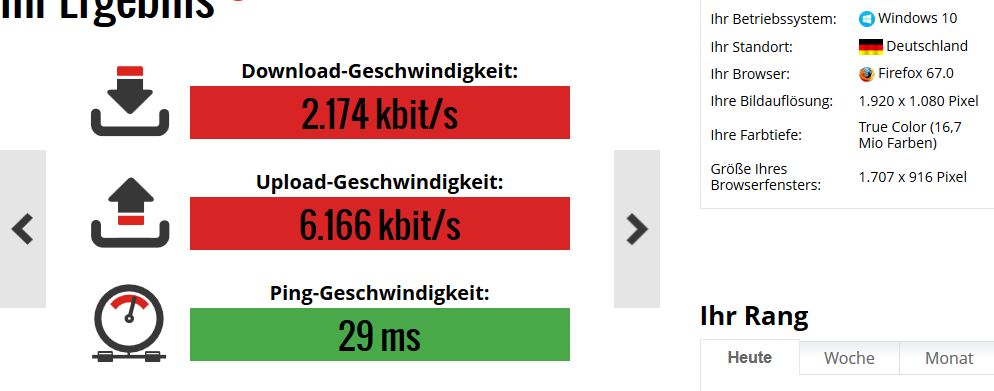

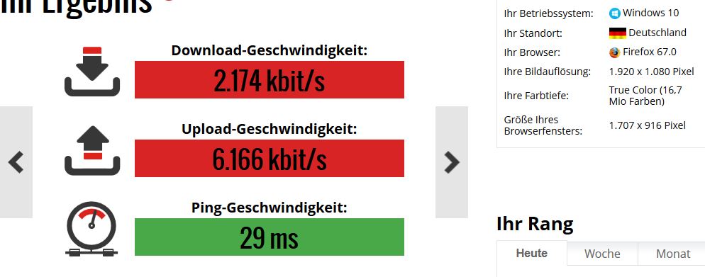

Ich habe hier seit Donnerstag Nachmittag eine andere Leitung und anderen Port.
Da wurden hier Arbeiten am Netz druchgeführt und alle in meiner Strasse hatten kurz kein Internet für ca. 25 Minuten.

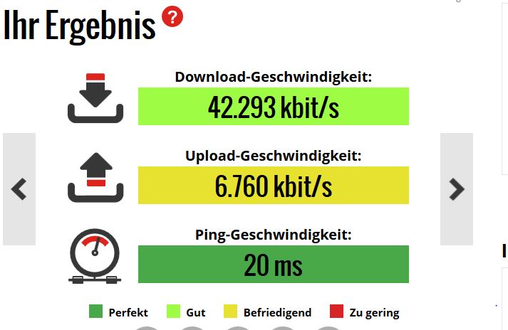

Damit kommen nur noch Download so ca. 1-3Mit/s upload 8Mbit/s. Das hat leider zur Folge, das ich keine Mails abholen kann. Der Mail-Server beendet immer die Verbindung.

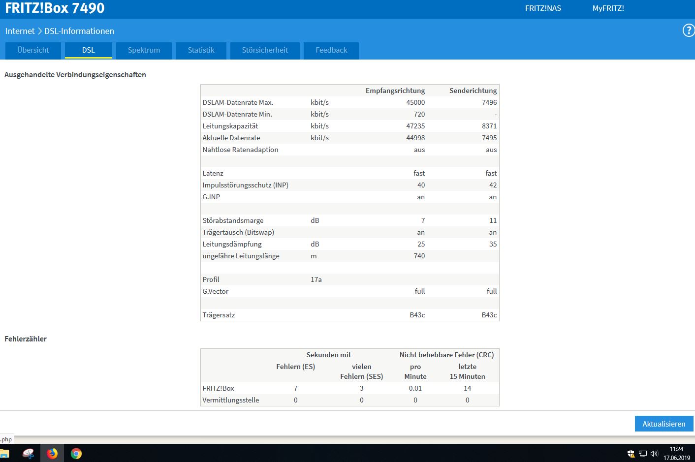

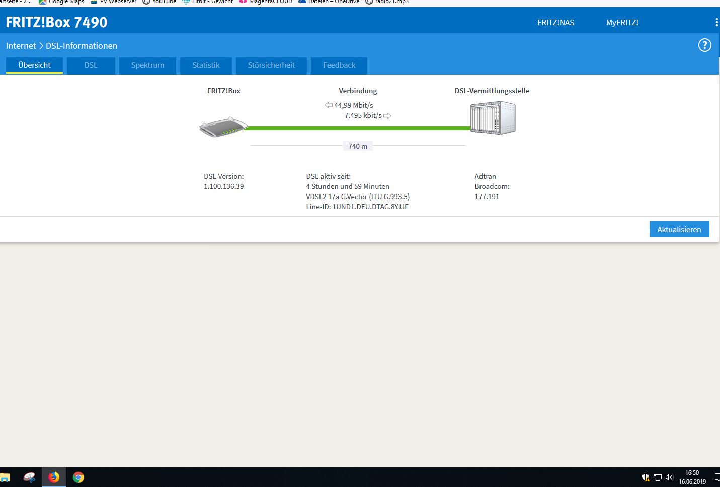

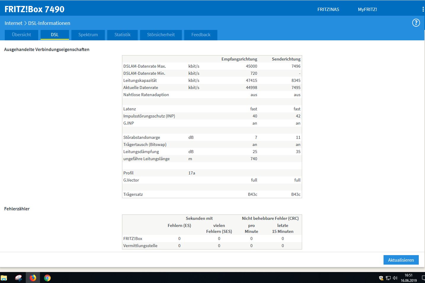

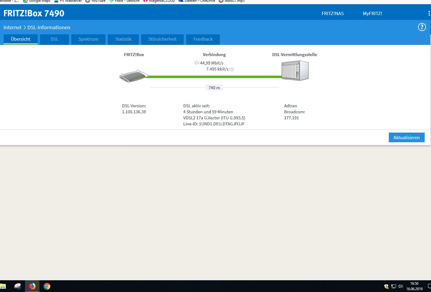

Meine Leitung ist jetzt lt. FB7490 740m lang und der Port ist ein Adtran Broadcom 177.191

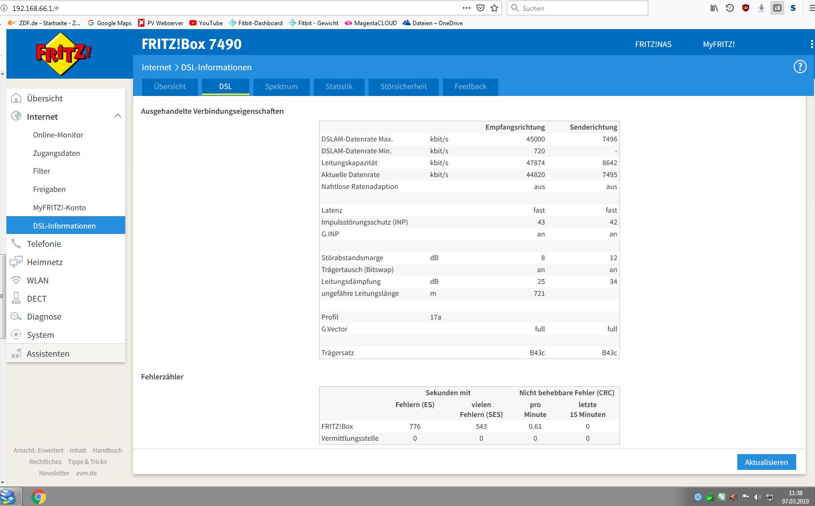

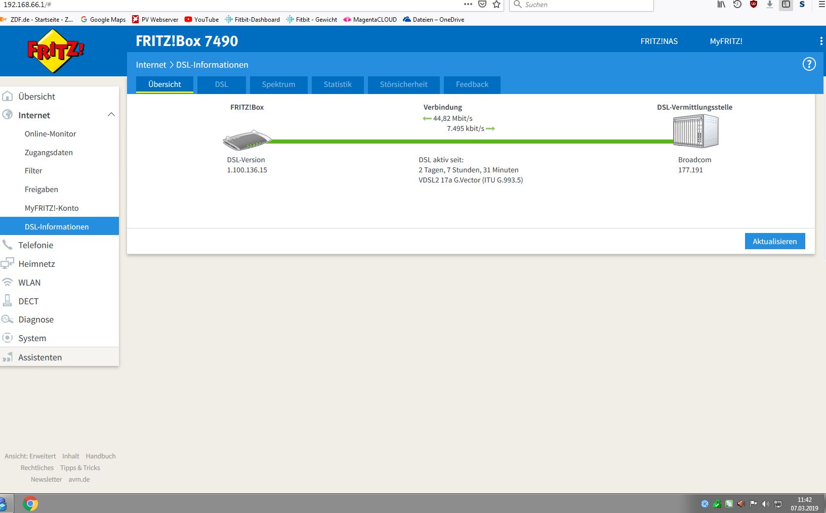

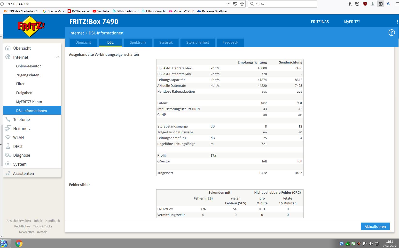

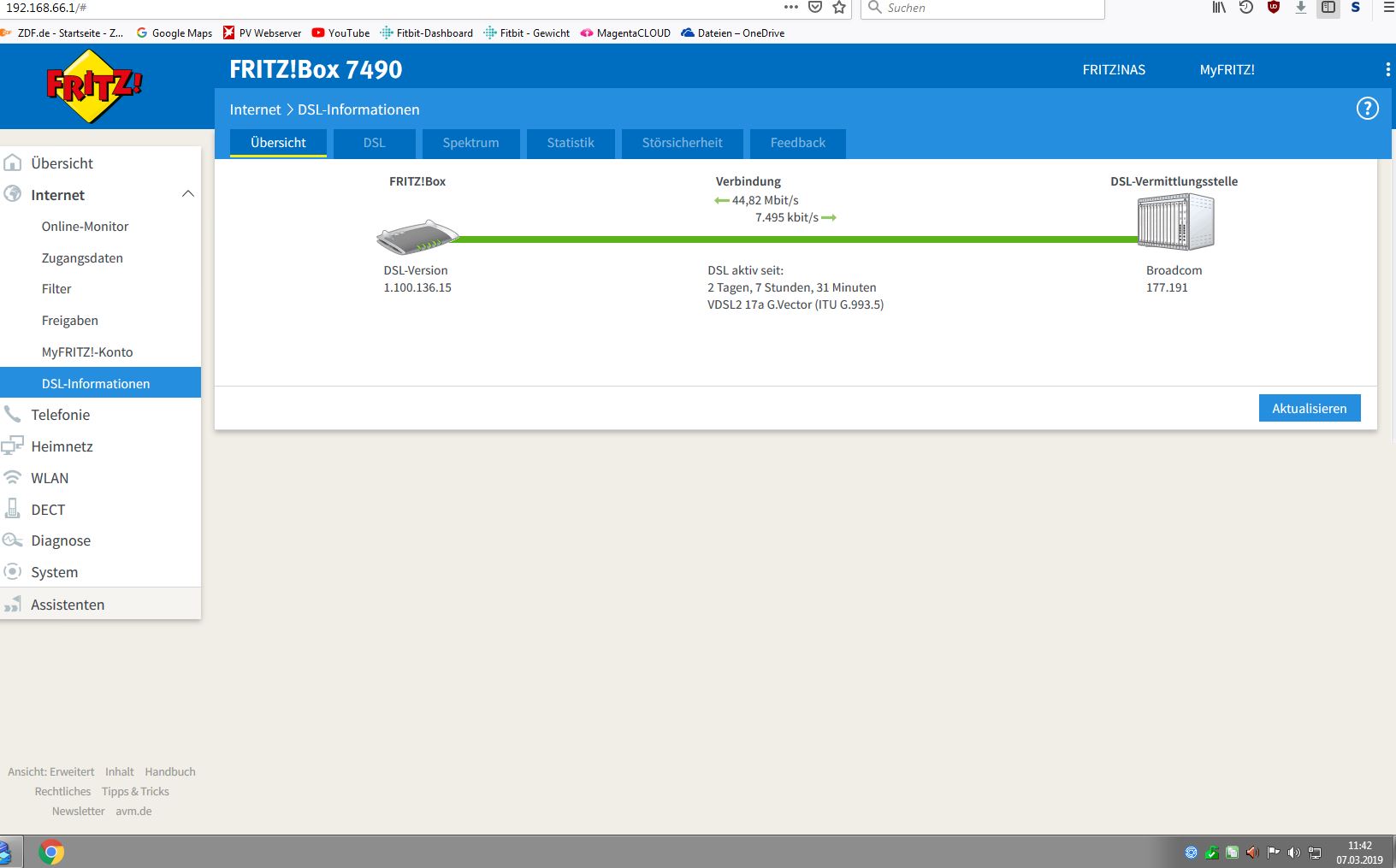

Zuvor war meine Leitung 721m lang und der Port ein Broadcom 177.191
1&1 wurde Störung inzwischen 3 x gemeldet. Am Samstag als ich getestet habe war Störung behoben, heute wieder der gleiche Mist.
Die reden sich raus mit Großstörung und sehen jede Störung als erledigt an. Ich bin aber nicht von der "Großstörung" betroffen, weil meine Nachbarn (Telekom und 1&1) nicht betroffen sind.
Wie lange und wie oft muss ich eine identische Störung melden und was kann ich tun, damit ich meinen alten Port und meine alte Leitung zurückbekomme? Ab wann habe ich ein Sonderkündigungrecht und kann Schadenersatz geltend machen?

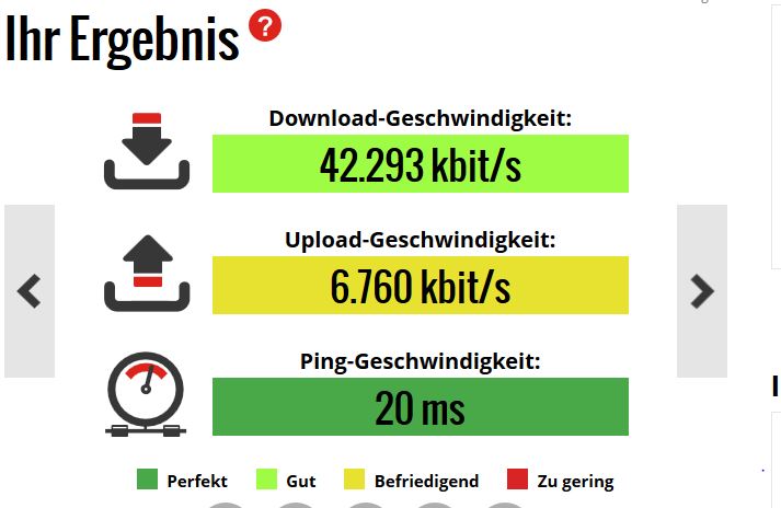

Dann melde erneut eine Störung oder glaubst du ein User hier kann das lösen?

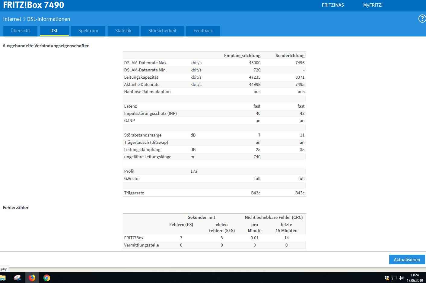

Laut FritzBox kommen bei dir 44/7 Mbit/s an. WIe stellst du das also fest?
Mit welcher realen Bandbreite bist du verbunden laut Übersicht?
Der Screenshot ist irrelevant, da wir die Testbedingungen nicht kennen.
Minimalkonzept: WLAN aus, PC per LAN.

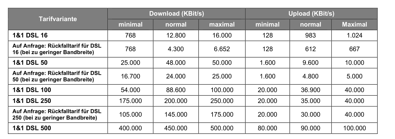

Sonderkündigungsrecht hast du, wenn nachweislich über einen längeren Zeitraum die vertaglich zugesicherte Mindestübertragungsrate nicht eingehalten wird. 1&1 Leistungsbeschreibung DSL-Produkte.
Das ist bei deinem 50-Mbit/s-Tarif 25.000 kbit/s. Da bist du weit drunter.
Sammle von einer Woche zu unterschiedlichen Uhrzeiten Screenshots des FRITZ!Box-Menüs Internet → DSL-Informationen → DSL. Schicke das gesammelt mit einer Kündigung an 1&1. Dann bewegt sich was.

Aber die Box synchronisiert mit 44,82 Mbit.
Kannst du den Fehler bei dir ausschließen ?
Ich kann auch nicht erkennen, wo Du hier große Einbußen haben solltest. Bezüglich des Mails-Nicht-Abholens kann ich nichts dazu sagen. Dafür müsstest Du den Maildienst benennen und weitere Daten dazu.
Zur Not erstmal den Router resetten, d.h. auf Werkseinstellungen zurücksetzen und danach die Ersteinrichtung mit dem 1&1 Startcode neu durchführen. Danach testen und wenn es immer noch nicht geht, mal eine Linux Live-CD oder -USB-Stick booten und damit einen Speedtest machen. Nur um Ursachen auf deiner Seite wirklich auszuschließen. Der PC muss dafür über LAN-Kabel mit dem Router verbunden sein. Wenn das alles nichts bringt, liegts wirklich am Provider. Dann den Speedtest mal nachts wiederholen, also so 1:30h, denn Überbuchungen gibts bei DSL auch, nur seltener als bei Kabelinternet.

Deine Fritzbox synct mit dem gleichen Speed wie vorher, also wird es bei Dir irgendwo klemmen.
Die 19m machen den Braten nicht fett und bewirken auch nicht, dass Du nur noch mit 1 Mbit/s laden kannst.
Denke mal eher, bei Dir ist was faul oder bei 1&1 stinkt wieder der Backbone ab, was sie gerne mit "Großstörung" auf andere schieben.
Bei den DSL Informationen wäre mal die zweite Seite DSL mal interessant.

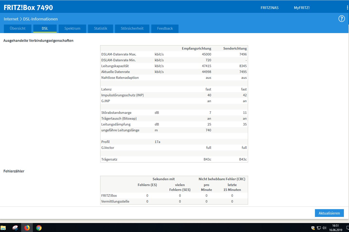

Der 3. screenshot ist vor der Änderung (Donnerstag) vom 9. März19. Der 4. als der Fehler auftrat.
Bei mir hat sich weder an der Leitung noch am Router etwas geändert, außer neues FritzOS.
