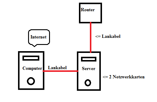

Servus,
ich hab folgendes vor und zwar:
Ich habe jetzt den Router erfolgreich mit meinen Server per Lankabel verbunden. Das Problem war aber das ich durch das Rohr nur ein Lankabel durch brachte sodass jetzt nur ein Computer über eine Internetverbindung verfügt. Dann dachte ich an das: Ich baue einfach eine 2 Netzwerkkarte in meinen Server und verbinde diese dann mit meinen Computer. Also das der Server die Internetverbindung sozusagen weitergibt. Wenn ihr nicht versteht was ich meine, ich hab unten eine Zeichnung noch angehängt. Wenn das Vorhaben möglich ist, was für Einstellungen muss ich dann in den 2 Computer vornehmen das alle 2 PC's über eine Internetverbindung verfügen? Oder geht das alles viel einfacher?

Anstatt einer 2. Netzwerk-Karte packst Du einen Switch irgendwo hinter den Router und vor die Rechner. Dann musst Du gar nix einstellen. Die sind genau dafür da.
Öhm, also ich würde hinters LAN-Kabel nen Switch setzen und sowohl den Server als auch den zweiten PC ranhängen. Und bei Bedarf bzw. Wunsch die Netzwerksettings der beiden Rechner manuell konfigurieren.

welches Server-BS? du kannnst aber auch VOR dem Server einen [8-fach- sollten auch weitere Geräte Verwendung finden= Drucker , Pc]Switch verwenden. hier Switches
1. Router =>
2. Switch =>
=>2. Server
=>3. Pc
=>4. Drucker
=>5. PC

Netzwerkbrücke über die beiden Netzwerkkarten wäre das einfachste.
Oder einen Switch an das LAN Kabel was vom Router kommt, damit können beide Rechner unabhängig von einander ins Internet.

Ist auch deutlich billiger: http://www.pollin.de/shop/dt/NjQxOT...teiler/Gigabit_Netzwerkkarte_10_100_1000.html Das mit dem Switch ist ja auch ne tolle Idee, aber wenn das mit den zwei Netzwerkkarten auch klappt will ich diese Methode vorziehen.
Was muss ich denn genau in Windows 7 einstellen das dies Problemlos klappt? Ich bin in Sachen Netzwerk ein Noob :(
Beide Netzwerkkarten einbauen und Treiber installieren. Dann in der Systemsteuerung (Netzwerkverbindungen) beide markieren, im Kontextmenü "Verbindungen überbrücken" einstellen. Fertig.
