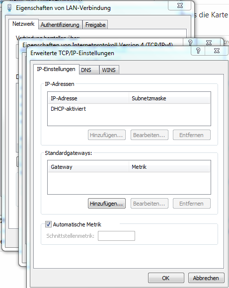

stell die Metrik deiner ersten Netzwerkkarte auf einen geringeren Wert als den der zweiten. Somit wird immer die erste Karte zuerst gewählt. Wenn logischerweise eine Anfrage nach 192.168.10.0 nicht über die erste Karte aufgelöst werden kann wird es über die zweite geschickt

Früher, also vor Windows 10 (oder vor 8?) funktionierte das noch mit der Reihenfolge / Priorität der Netzwerkadapter. Das hat Microsoft aber klammheimlich mit 10 abgeschafft und regelt das mittlerweile ausschließlich über die Metrik. Kleinere Metrik = höhere Priorität = dieser DNS wird genommen.
Reaktionen: conf_t und h00bi
Alles klar, das erklärt auch, warum es mit Windows 7 funktionierte. Danke.
Achso, wollte mich noch mal zurückmelden. Schein alles so zu funktionieren, wie beschreiben. Danke!
