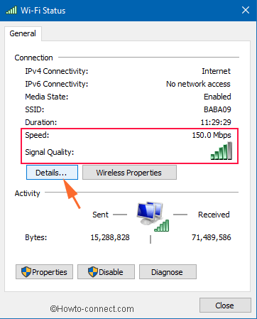

Wie stark ist denn das Empfangssignal des WLANs am Laptop ?
Was sagt der Wi-Fi Status ?

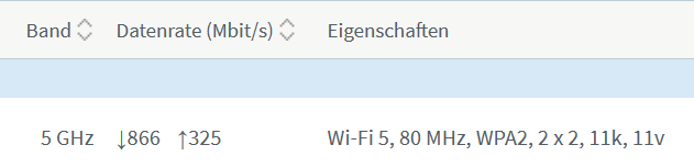

Was sagt die FritzBox zum Verbindungsstatus des Laptops?
z.B.:

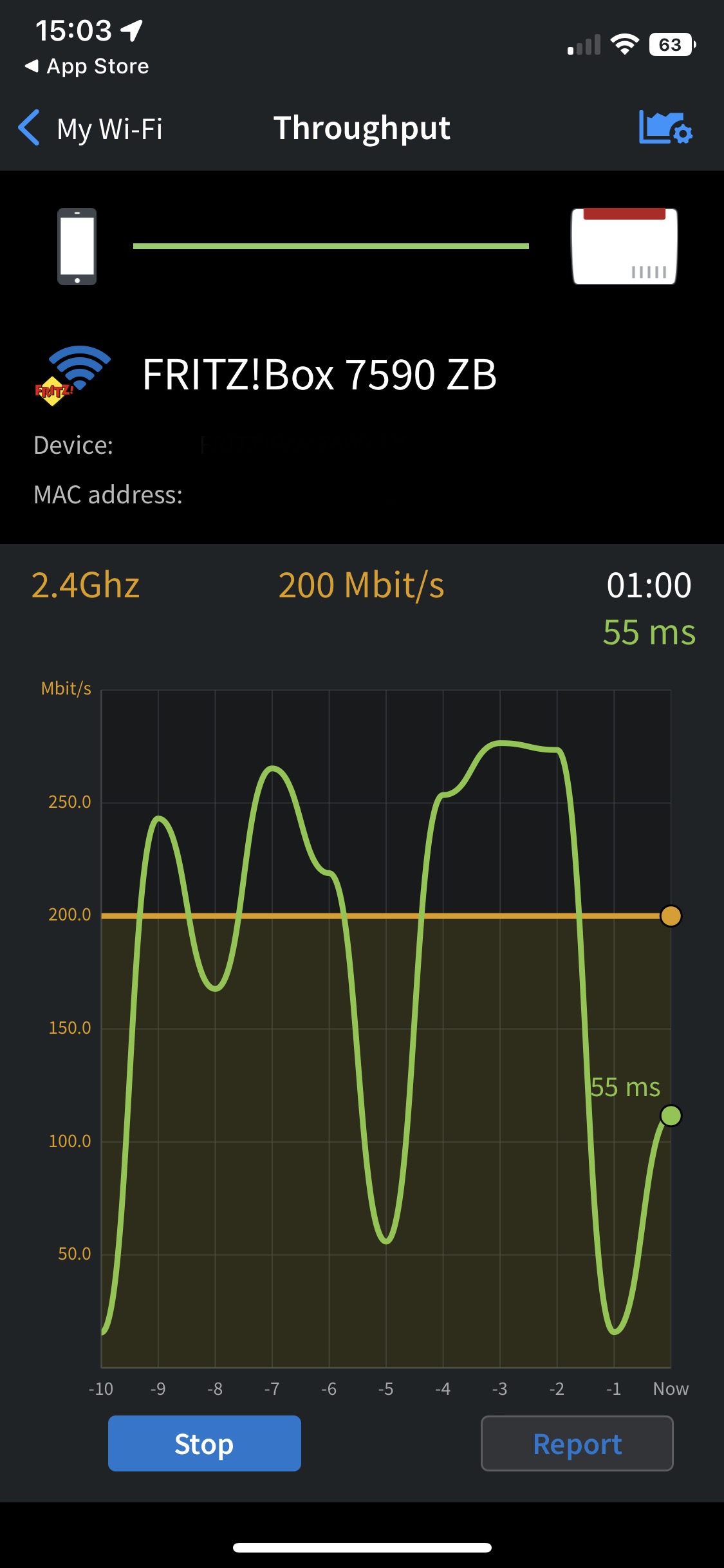

Lad Dir die Fritz!WLAN App auf dein Smartphone und teste das WLAN, dabei durch die Räume gehen.
Dann siehst Du zumindest was mit dem Smartphone am Standort des PCs möglich ist.
Reaktionen: Engaged
Das sieht für mich als Leihen schon sehr seltsam aus, neben der Wona Box schwant die Verbindung zwischen 200 und 230 und oben ist sie dann fast ununterbrochen bei 200.
Durchsatz für 2,4 GHz ist doch übertrieben gut besonders für ein Mobilgerät, ping schwankt nur etwas, bessere Ergebnisse gibt es nur im 5GHz welches natürlich geringere Reichweite hat.
D.h. dein iPhone schafft dort 200 Mbit/s wo dein Laptop nur 16 Mbit/s (= 2 MB/s lt. deiner Angabe "2MB" vermutlich 2MB/s?)
Dann bitte in am Laptop in Windows prüfen (#12) wie hoch die Signalstärke und die Verbindungsgeschwindigkeit ist.
Evtl. ist ja wirklich intern dein Antennenkabel runtergefallen (#13)
