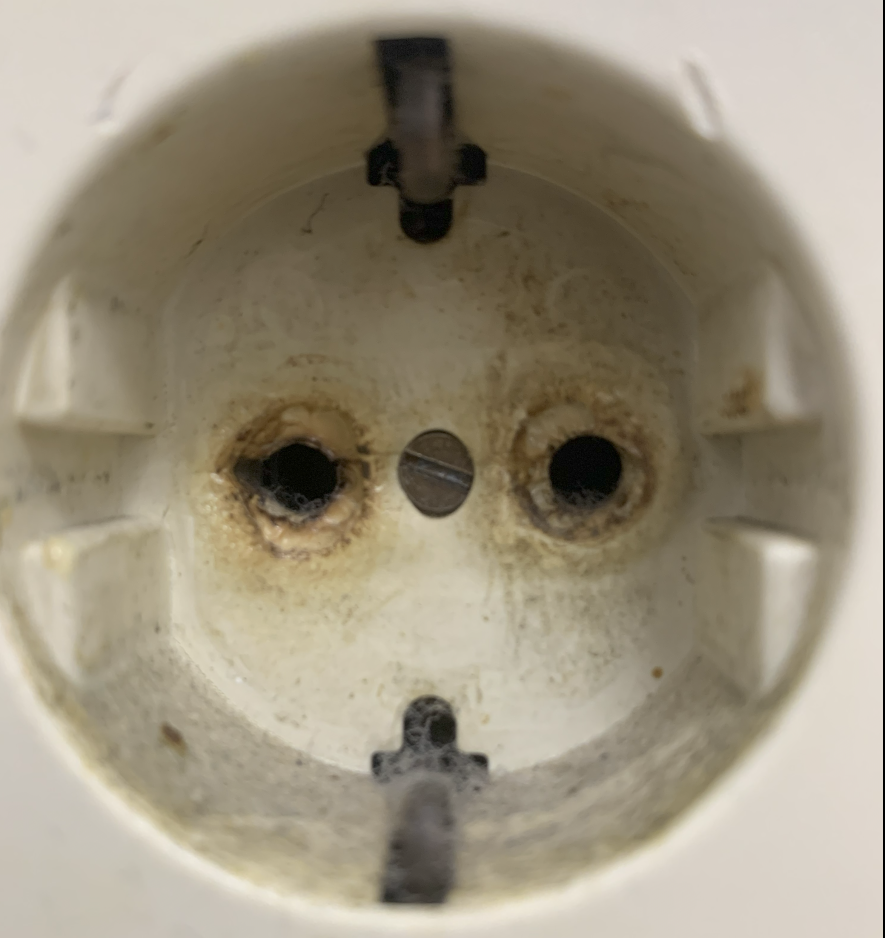

Ich würde behaupten, dass das 'Mehrfachstecker nicht an Mehrfachstecker' hauptsächlich von diesen zwei Problemen kommt:
1) Wer einfach planlos Mehrfachstecker aneinander reiht kann durchaus versehentlich versehentlich viel zu viel an eine Steckdose / einen Stromkreis packen.
Wenn die Sicherung zuerst greift - gut. Aber das kann auch böse aussehen. Bei meiner letzten Mietwohnung in der Küche sah eine der Steckdosen so aus:
Wie man an dem Staub sehen kann, hatte ich die auf Mietzeit nicht berührt...
2) Bei Starren Adaptern die direkt in der Unterputzdose stecken, kann insbesondere beim Stapeln dieser eine Hebelwirkung entstehen, die riskiert, dass Dose und Kabel aus der Wand gerissen werden und offen liegen. Dann kommt am besten direkt das Kind daher und betoucht das erstmal.
Wenn man sich sicher ist, dass man keinen Schaden verursacht und keinen Teil des elektrischen Kreis überlasten wird, kann man sich auch durchaus wagen, 2-3 Steckerleisten aneinander zu reihen.
Vorher halt schauen, dass alle Steckerleisten für 16A geprüft sind und diese am besten nicht vollständig ausnutzen versuchen. Aber im Bereich von z.B. einer Rechner-Ecke die 1kW Leistung nicht überschreiten wird ist das keine Brandgefahr.
