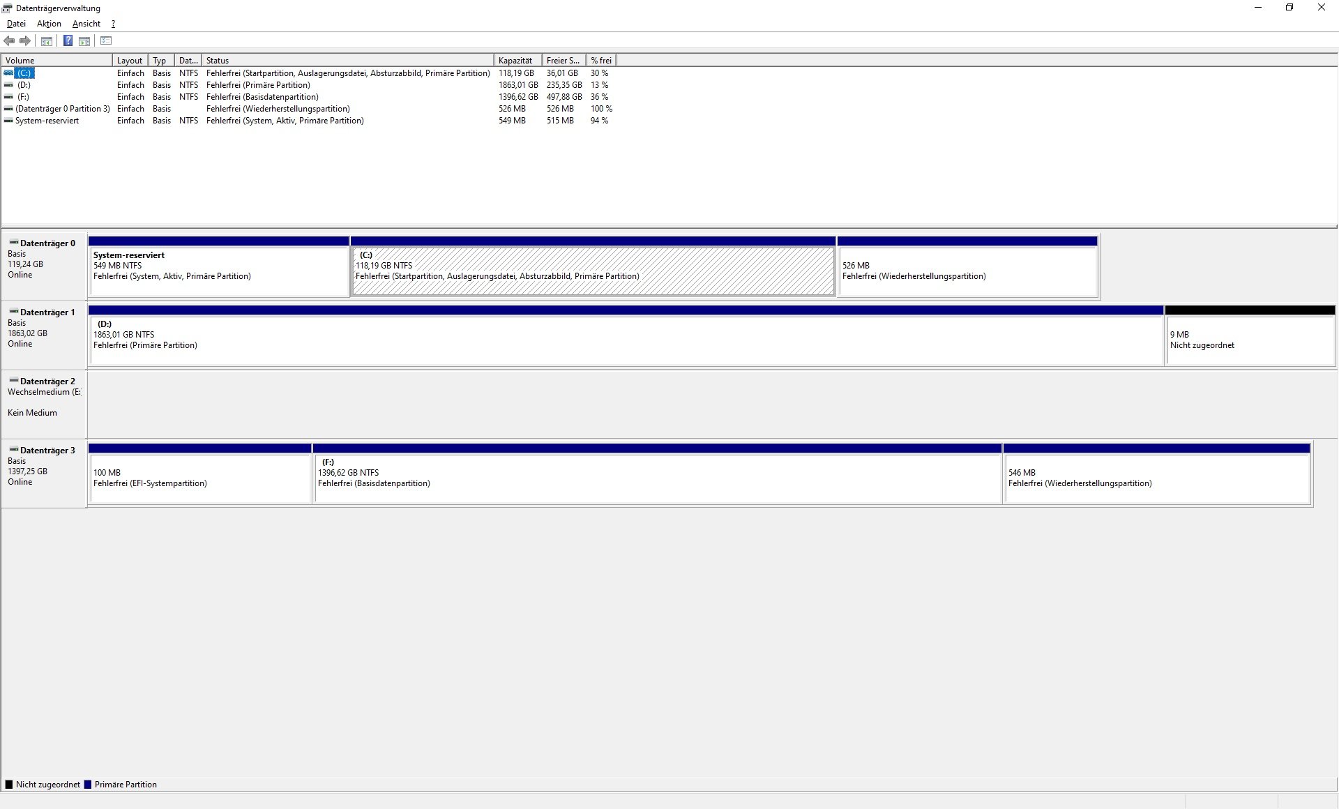

So nach einem schnellen ändern der Berechtigungen (was aber leider nichts am ursprünglichen Problem geändert hat) hier nun der Auszug aus der Datenträgerverwaltung (Datenträger 3 ist der Übeltäter):
Da sieht man dein Problem, Datenträger 3 hat noch eine Windows Bootpartition und eine Windows Wiederherstellungspartition.
