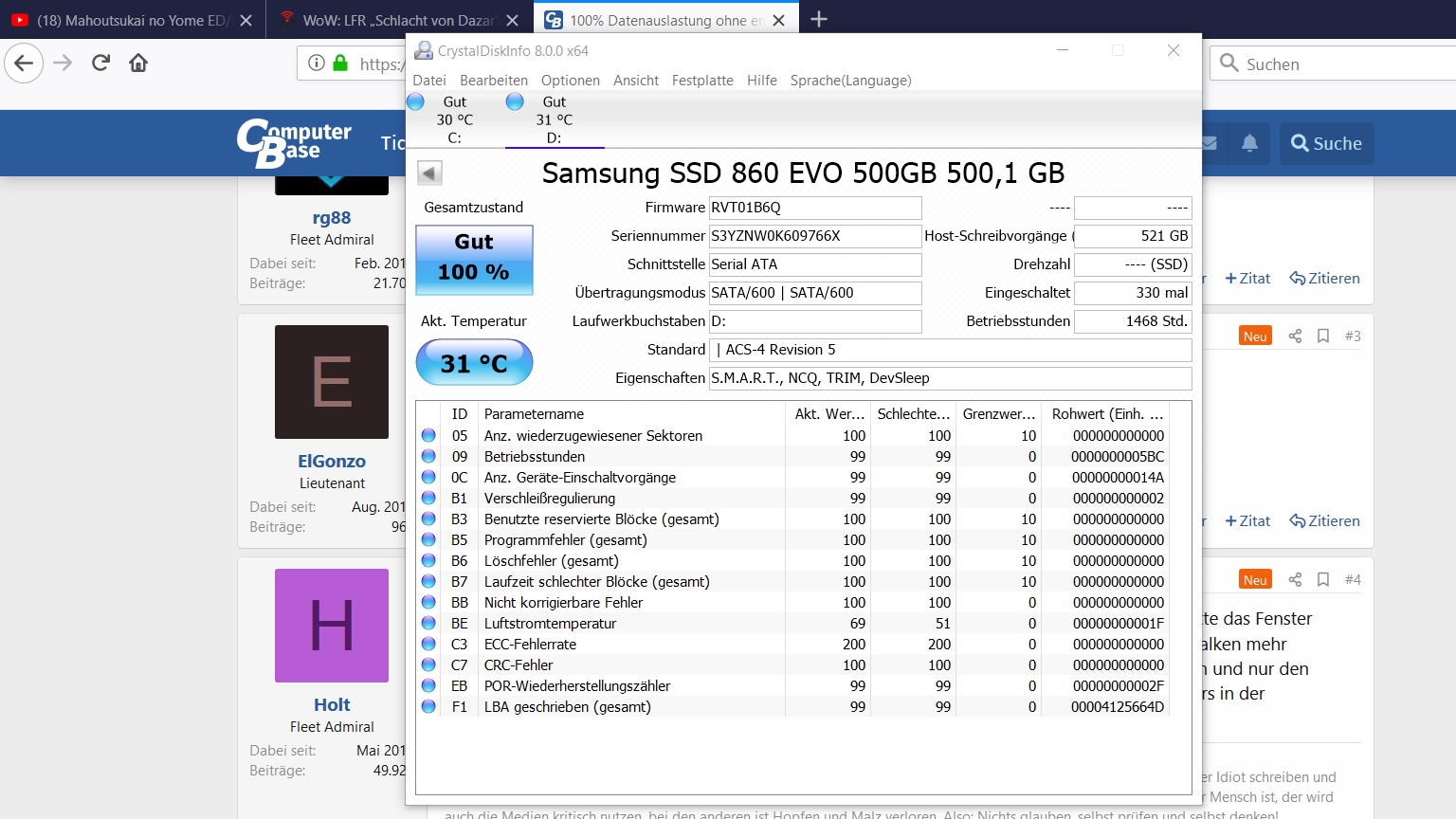

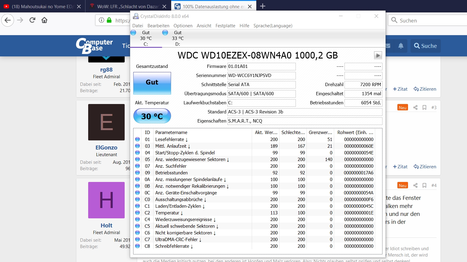

Poste doch bitte mal die Screenshots von CrystalDiskInfo für die SSD und die HDD, ziehe aber bitte das Fenster soweit auf, dass alle Attribute und auch die Rohwerte vollständig sichtbar sind, also keine Scrollbalken mehr erscheinen. Bitte mache den Screenshot aus Windows und nicht mit einer Kamera vom Bildschirm und nur den Screen von CrystalDiskInfo, mit Alt+Druck erzeugt Windows einen Screenshot des aktiven Fensters in der Zwischenablage oder probiere mal die Tastenkombination: 'Windows Taste + Shift + S'.
Die SATA Datenkabel beider Laufwerke sind in Ordnung, man sieht dies am Rohwert (rechte Spalte) der Attribute C7, die jeweils noch 0 sind. Die übrigens Werte geben auch keinen Hinweis auf Probleme.
