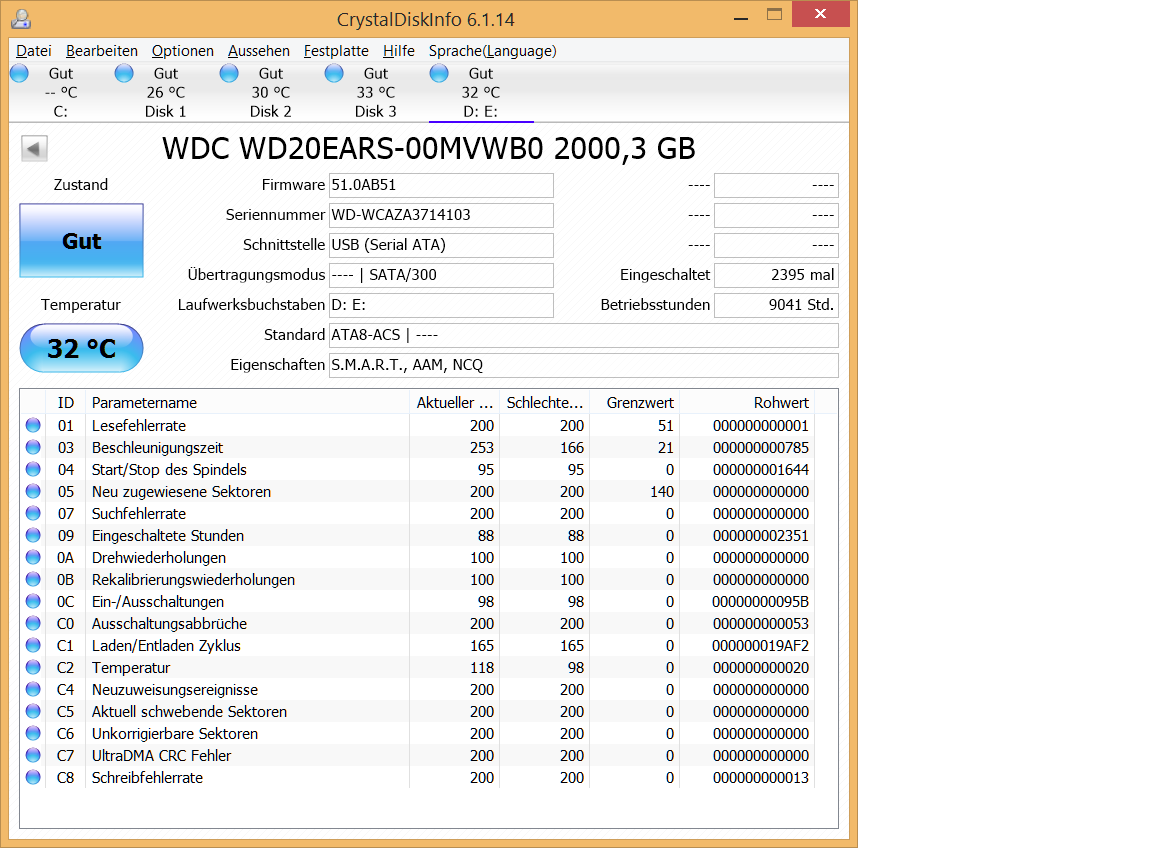

Edit: crystal disk info sagt: alles ok

Poste doch bitte mal den Screenshot CrystalDiskInfo, ziehe aber bitte das Fenster soweit auf, dass alle Attribute und auch die Rohwerte vollständig sichtbar sind. CrystalDiskInfo zeigt nicht bei allem Problemen immer ein Vorsicht oder Schlecht an, die genau Auswertung kann nur mit Hilfe des Blicks auf alle Werte erfolgen.

Die Werte sehen gut aus, die viele Load-Unload Zyklen sind ja bei den Energiespar-WD HDDs normal. Schau mal bei den anderen Platten ob da auch der Rohwert von C7 auf 0 steht, wenn nicht gibt es ein Problem mit dem SATA Kabel und das kann genau solche Hänger verursachen, weil es i.d.R. den ganzen Controller blockiert.
Der Rohwert C7 ist überall auf 0.

Wenn alle Rohwerte von C7 noch 0 sind, dürfte es kaum an den Kabeln liegen.
