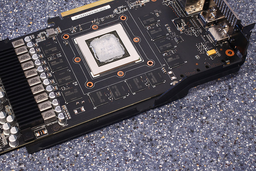

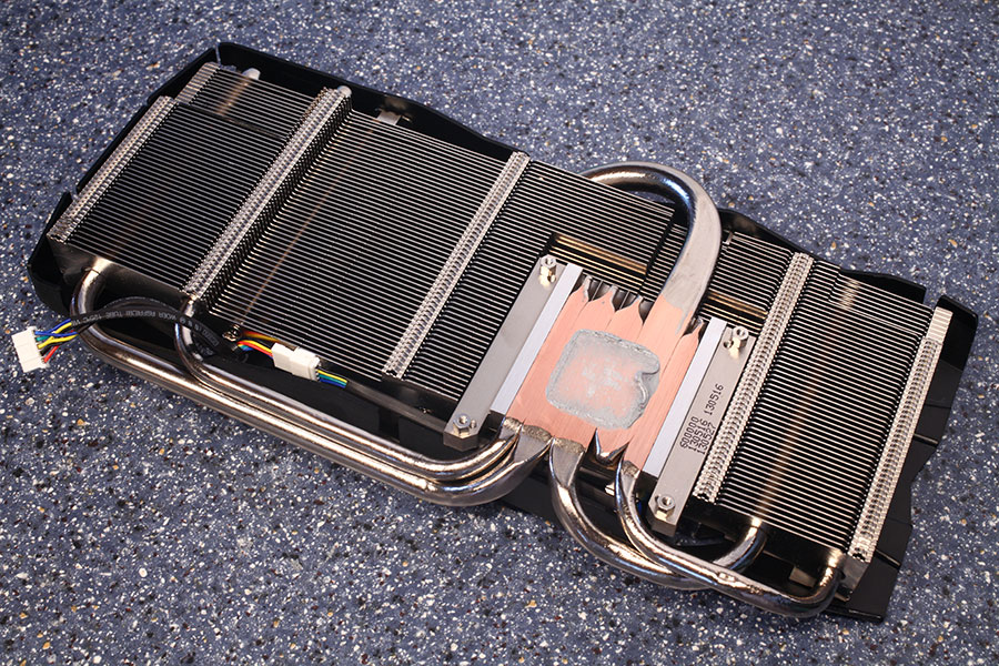

Bei der R9 290 hat sich Asus schon nicht so mit Ruhm bekleckert ... die haben den Kühler nicht angepasst.
Siehe auch Bild hier bei bit-tech.net:
2 der 5 Heatpipes haben mit dem Chip keinen Kontakt.
Im Test der R9 290(X)-Partnermodelle hier auf CB war das ja auch Thema (war zwar die 290X, aber Problematik dürfte die gleiche sein):
Die Asus Radeon R9 290X DirectCU II sowie die Radeon R9 290X Matrix und die Gigabyte Radeon R9 290X WindForce im Quiet-Modus scheitern in unserem primären Testsystem an einer zu hohen Temperatur, sodass sich die GPU herunter taktet.
Naja ... prinzipiell egal, da man Notfalls die Lüfterkurve anpassen kann, aber standardmäßig würde ich auch die Modelle von Sapphire (oder die PCS+) vorziehen ...

Das ist es ja ... die Leistung unterscheidet sich doch nicht ... die R9 290er haben doch alle den gleichen Chip ... und Taktfrequenzen kann man notfalls selber erhöhen ... nur eben nicht bei Karten wie der Asus, die ja mit Standardtakt schon am Limit sind.
Und was die reine "Leistung" mit der Werkseinstellung angeht, da hat die Asus sogar die geringste Leistung:

Das mit den 3 Heatpipes zieht nicht. Ist nur eine billige Ausrede für schlechte Gehäuse Kühlungen. Die schlechte Kühlung kommt wohl eher von den Hohlräumen zwischen den Heatpipes und dem Chip.
Hier meine GTX 780 DC OC. Und ratet mal. Da berühren auch nur drei Heatpipes den Chip.
