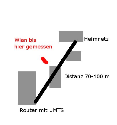

Das Problem daran wiederum ist: Sichtverbindung kann ich nur in geschätzten 100 Metern Entfernung aufbauen (siehe Skizze).
So und nun fangen meine Sorgen an: wie Bringe ich eine stabile/sichere Verbindung vom Router zum Heimnetz?
Die grauen Blöcke in der Skizze sind alles Gebäude die direkt zwischen dem geplanten Eintrittspunkt im Wohnhaus (1. Stock) und der Sollposition des Routers sind. In diesen Gebäuden habe ich Strom, aber kein Netzwerk.

Mit WLAN kommst du auf 100m nicht durch andere Gebäude durch, da helfen auch bessere Antennen nichts, weil die maximale Leistung einfach zu schlecht ist.
Wahrscheinlich musst du einfach mit der schlechten Verbindung leben oder schauen ob du über das Telefonnetz Internet anschaffst.
WLAN hilft dir nicht weiter und bei UMTS kannst selber leider nichts machen.
Vielleicht in Zukunft kannst auf WiMax hoffen, aber da fehlen leider noch grossteils Erfahrungswerte.
Sind die Gebäude dem direkten Sichtkontakt zwischen den beiden Gebäuden im Weg? Sonst kannst du per Richtantennen vielleicht eine Verbindung aufbauen.
Danke für den Link surfix, und den anderen für die Hinweise... hab eben mit nem netten Tool mal meine UMTS-Empfangsstärke gemessen und festgestellt, dass das rechte untere Eck des Gebäudes unten in der Mitte vom Empfang in etwa genauso gut ist, wie der bisher angepeilte Standort... von dort aus sollte ein Richt-Wlan kein Problem sein, da ich von dort da Sichtverbindung ins Wohnhaus habe, wo ich sie haben möchte (das kleine Gebäude ist kleiner als alle anderen)... ich denke so werd ich das mal probieren...
