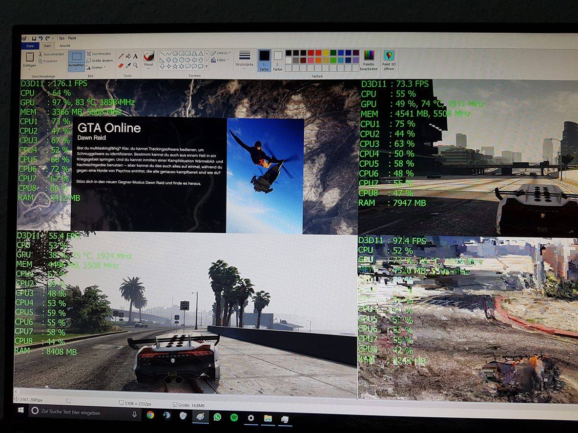

Guten Tag,
Meine gpu benutzt nur 30-40% ihrer Power. Wenn ich im loading screen bin benutzt sie ihre volle Power und ich bekomme ganz normal wie es sein sollte 175 FPS.
Aber ingame wird die Graka nur zu 30-40% manchmal sogar 28% genutzt und dann komm ich sehr oft unter 60fps.
Manchmal geht die Graka für eine Milisekunde auf 70% aus irgendwelchen Gründen und ich bekomme über 100FPS.
Ich denke das die Graka versucht so wenig wie möglich Leistung zu nutzen, aber auch veruscht über 60FPS zu bleiben.
Das will ich nicht. Sie sollte schon konstant auf min 70% laufen um über 100 FPS andauernd zu bleiben.
Im Loading Screen benutzt sie komischerweise alles was sie kann aber ingame nicht weil sie nur über 60FPS bleiben will.
Was ist hier das Problem?

Welche CPU? (Takt?), kühlung?
Mit so wenig Angaben können wir dir nicht weiterhelfen.
Entweder limitiert die CPU oder deine Graka läuft ins Temp-Limit und taktet immer wieder runter. Wobei ich bei dem verhalten eher auf letzteres tippe

-8 Thread CPU, max THreadauslastung 75%
- GPU im Load Screen 83°C, im Game ~74°C
Siehe sein Bild...
Was mich eher stört ist der Ram. Sollte sich zwar eigentlich anders anfühlen als nur niedrige FPS, aber an deinen Screens ist zu erkennen das die 8 GB vollgehauen werden.
Software/Engine-Limit ?
Kein einziger Kern in den Screens läuft auf 100%, alle 8 Kernen sind auf ca 50% Last...da wäre also noch Luft.
Wenn die Software es aber nicht besser hinbekommt die CPU zu nutzen bremst das eben.
GTA ist bekannt für seine eher grottige Programmierung und Umsetzung....
Test für Engine Limit. Takte deine CPU-Mal runter und sieh ob die FPS noch weiter fallen.
Ansonsten Temps GPU oder Power Target GPU ?

Obwohl die die CPU nicht zu 100% ausgelastet, ist sie trotzdem der limitierende Faktor.
Zusätzlich könnte der knapp bemessene RAM mit nur 8GB ein weiterer Faktor sein der hier limitiert.
Wenn Du mehr FPS willst musst Du in eine neue Plattform (CPU, RAM, Board) investieren
oder Du drehst die Grafikdetails hoch (mehr Bildqualität und höhere Auslastung der GPU).
Bei GTA 5 hängt mein Xeon E3-1230v3 mit 3,3 GHz pro Kern auch in der Regel immer im Turbo, meist bei 3,6 GHz. Also ich würde bei GTA 5 schon von einem CPU Limit sprechen wollen.
