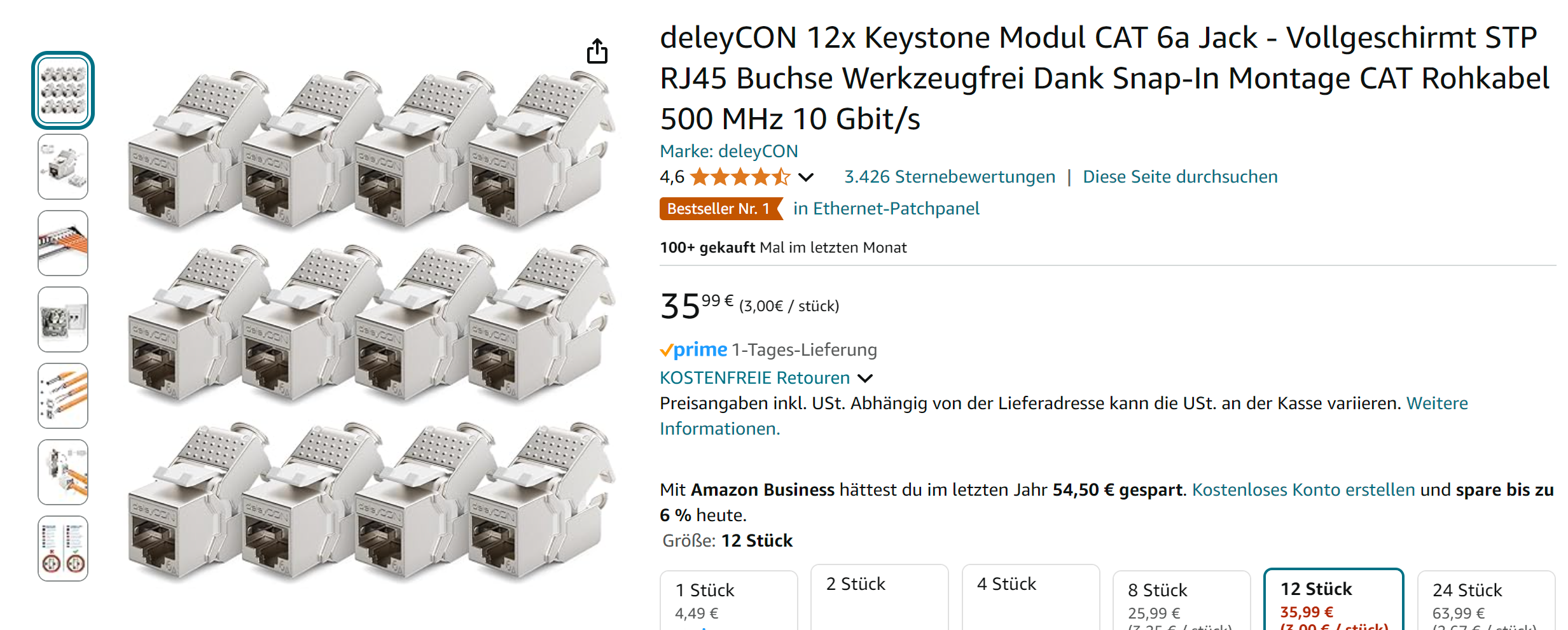

Grundsätzlich ja, aber wie schon über mir geschrieben wurde ist es nicht empfehlenswert. Einfacher wäre es ein biegsames Verlegekabel zu verlegen und an beiden Enden Keystones zu montieren, daran kannst du dann normale Patchkabel anschließen.
https://www.amazon.de/deleyCON-Keystone-Modul-Jack-Snap/dp/B0733DTR8T

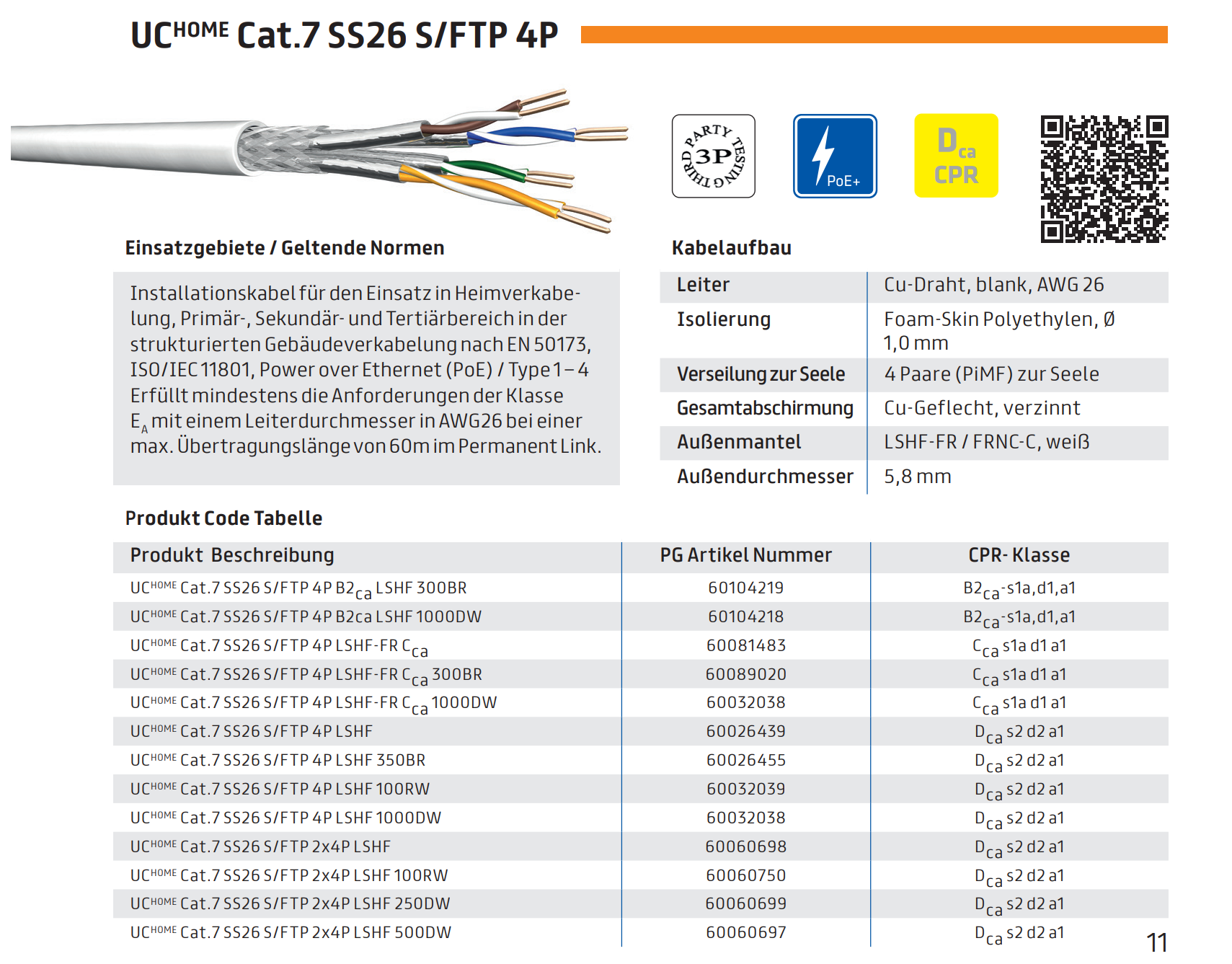

Bei Verlegekabeln einfach drauf achten, kein Kabel für Geschäftsanwendungen zu kaufen, es gibt sehr wohl relativ flexible (AWG26) Verlegekabel für Zuhause.
https://www.draka-cable.com/brandsi...g-neues-kupferdatenkabel-draka-uchome-cat-7a/
