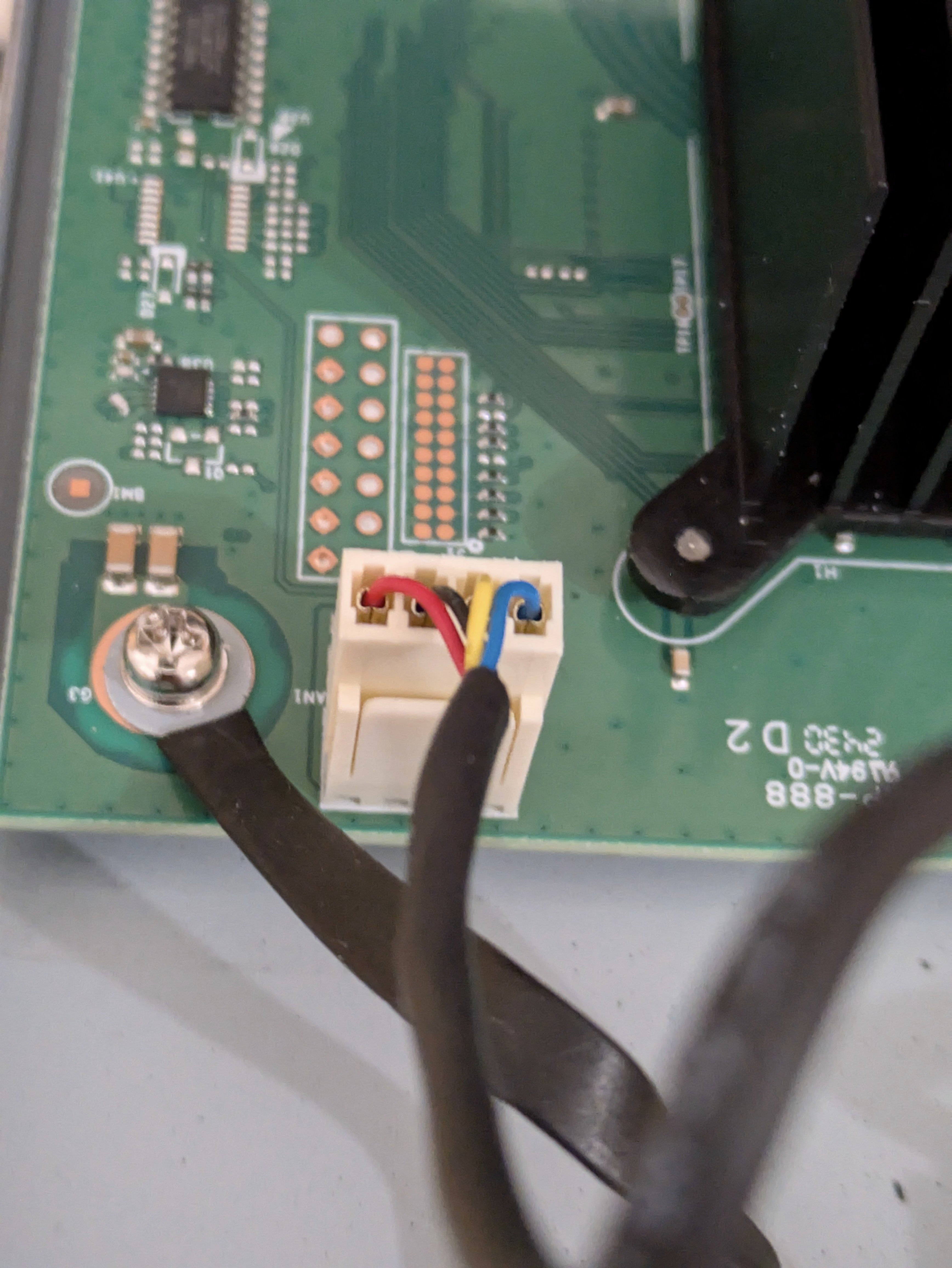

Ich besitze diesen Switch und finde den Lüfter als laut und nervend .
Schallmessung mit dem Handy ergab 55 DB . wie genau die Messung ist weiß ich nicht . aber ist ja zumindest ein anhaltspunkt.
Gibt es einen Passenden lüfter der in dem Switch auch funktioniert ?
Diesen Lüfter habe ich schon probiert . der springt nicht an und am Switch leuchtet die Fault Led.

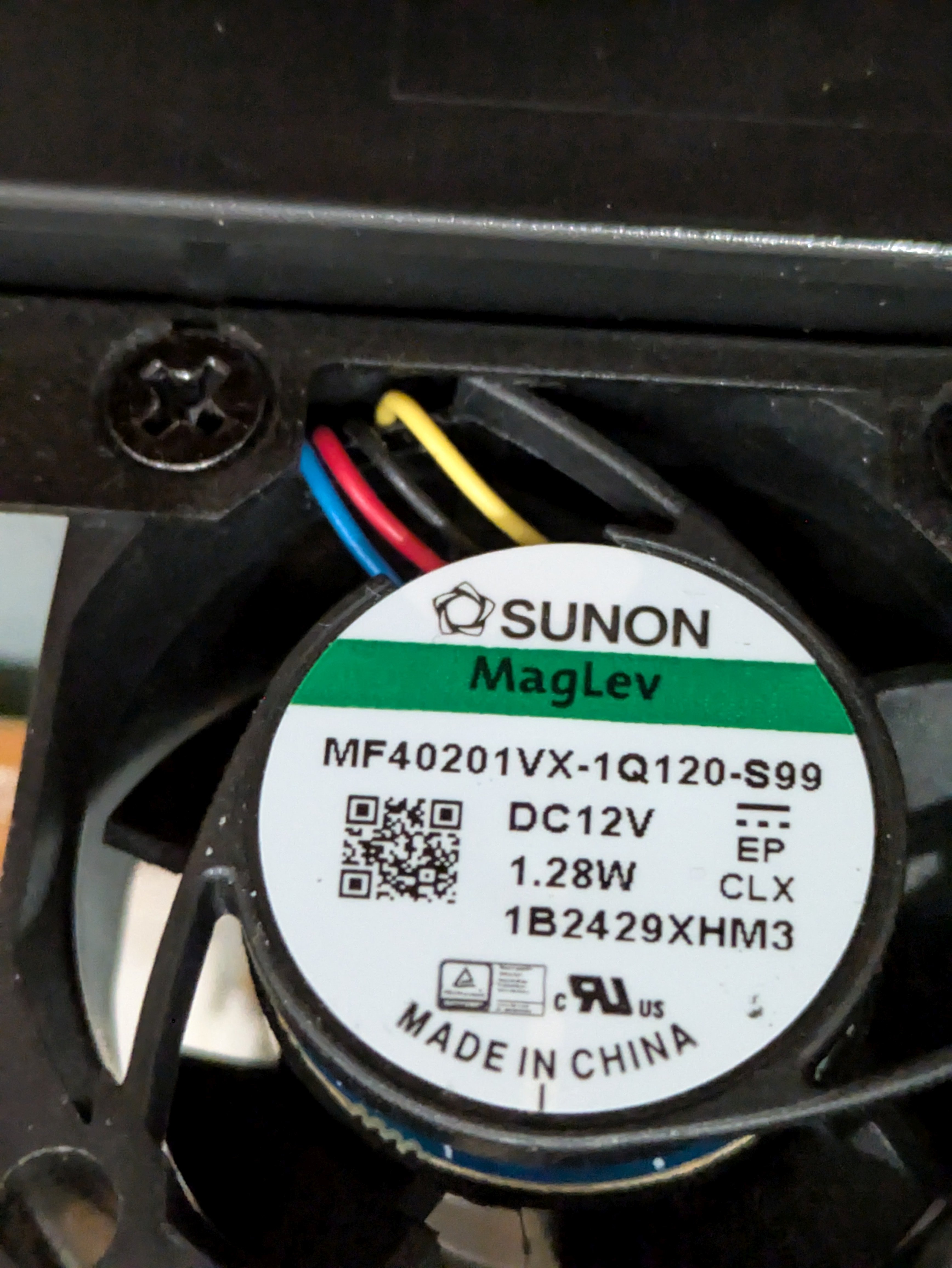

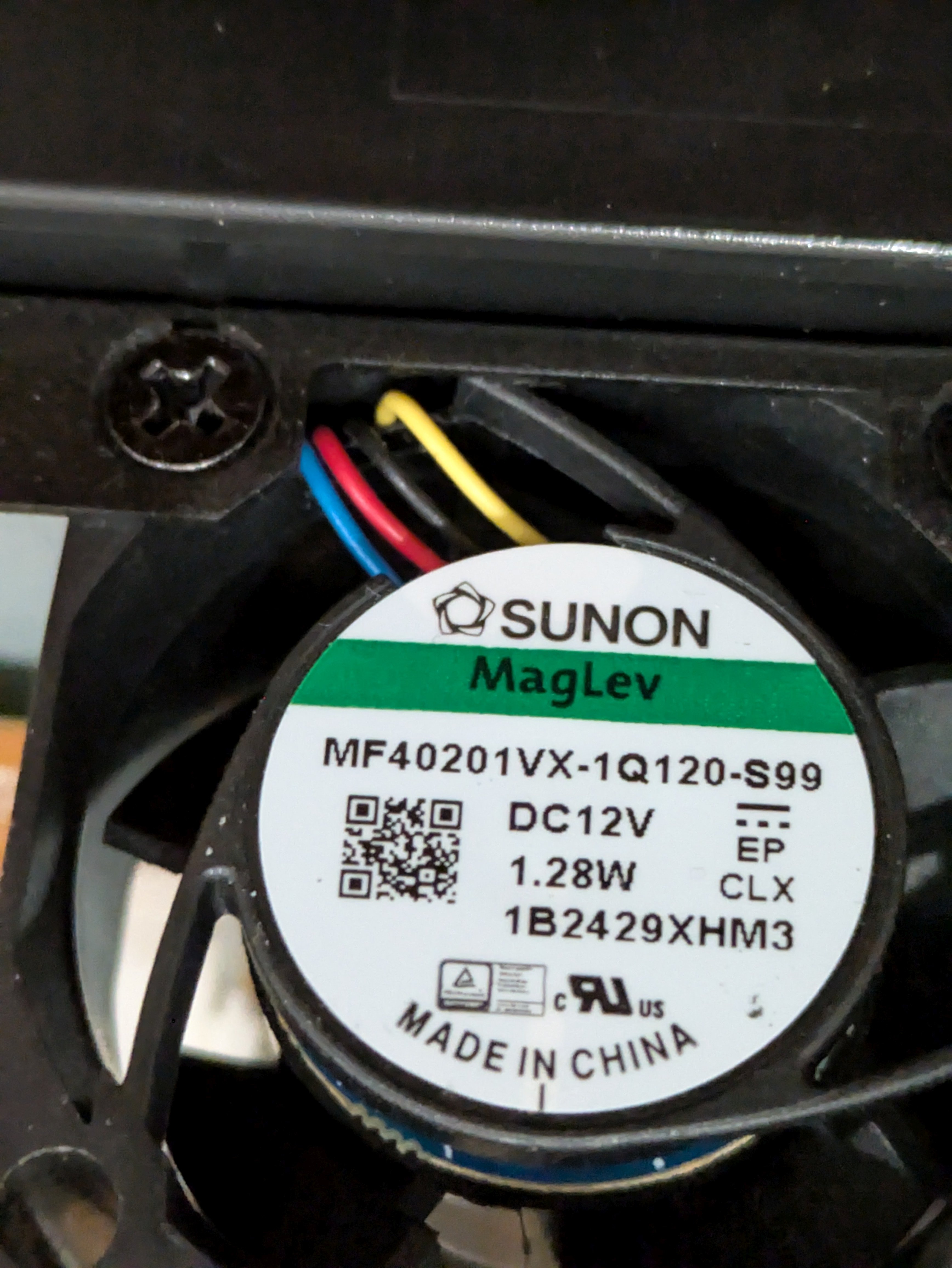

Original lüfter mf40201vx-1q120-s99
Findet man fast nichts im netz drüber :(

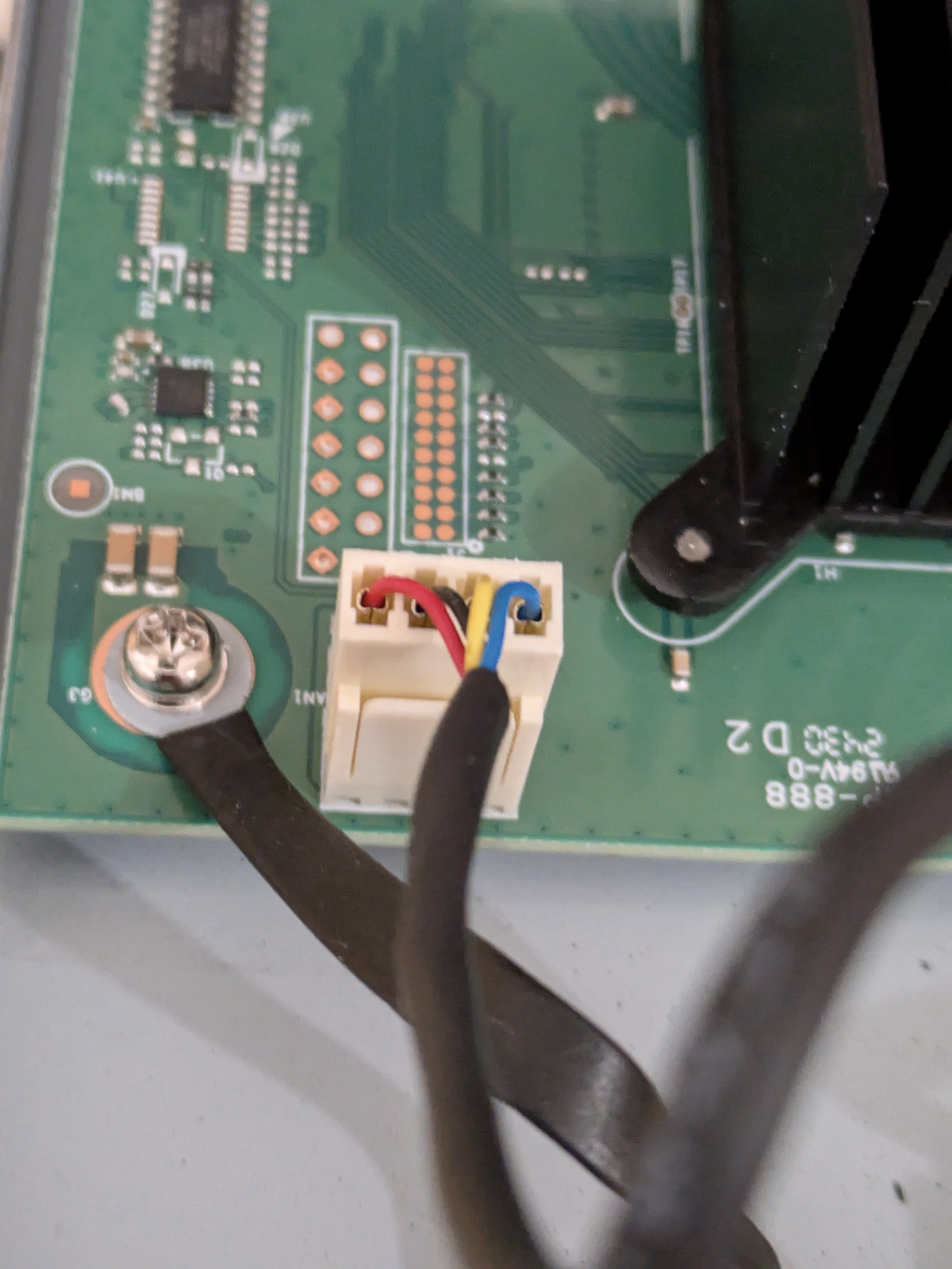

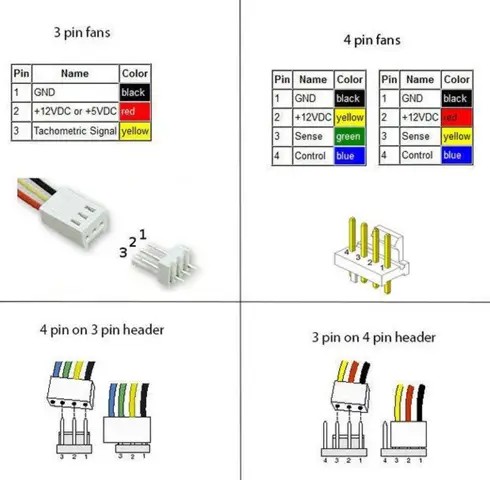

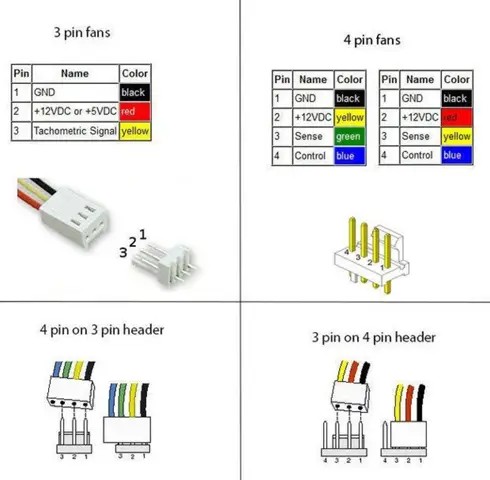

Ist die Pinbelegung denn auch die gleiche wie beim PC? Oft werden die Pins anders belegt. Multimeter könnte helfen um schonmal +/- herauszufinden.
Beim TEG-30284 ist zB + und - Vertauscht.

Finde nichts was diese Farbbelegung hat..
Schwarz und rot irgendwie vertauscht..
Switches haben oft einen Fan Error Pin, Der signalisiert ob der Lüfter läuft oder nicht. Zudem ist die Pinbelegung oft anders.
Es gibt da verschiedene Betrachtungsweisen bzw. "Hacks". Was möglich ist hängt davon ab wie das implementiert ist.
Pinbelegung wurde schon genannt, aber selbst wenn die übereinstimmt bzw. man einen Lüfter entsprechend modifiziert, dann kann es sein, dass das nicht funktioniert.
Wenn der Switch z.B. die Drehzahl überwacht bzw. in Verbindung mit PWM bei einem entsprechenden Duty Cycle eine entsprechende Drehzahl erwartet, dann wird die Auswahl an möglichen Lüftern ggf. stark eingeschränkt.

Ich denke die Pin belegung ist anderst als am PC
Wie mache ich das mit dem Multimeter ?
Messe ich da am Stecker vom Lüfter oder an den Pins vom Mainboard ?
Wie kann ich das herausfinden ob Schwarz und Rot vertauscht sind ?

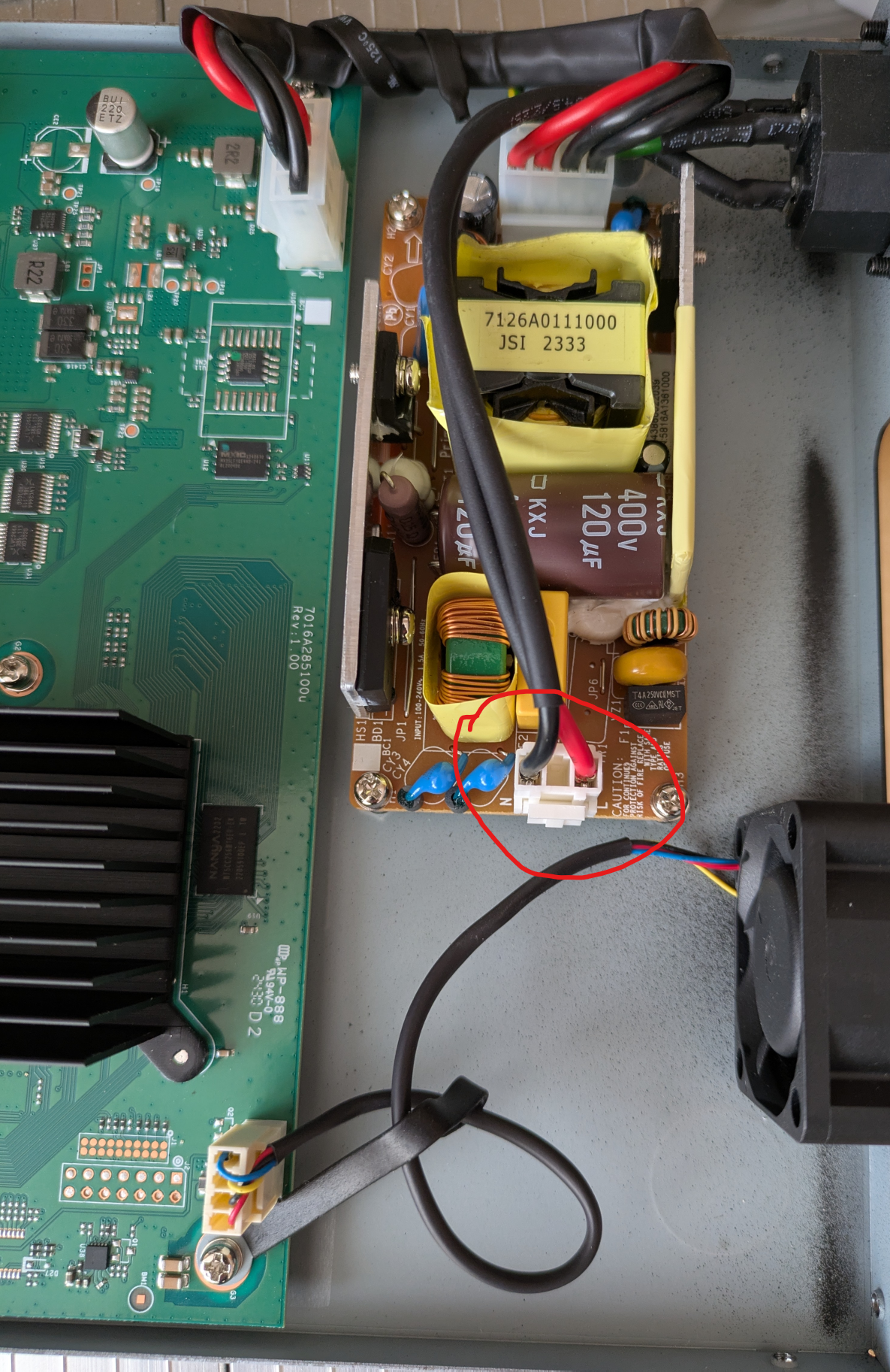

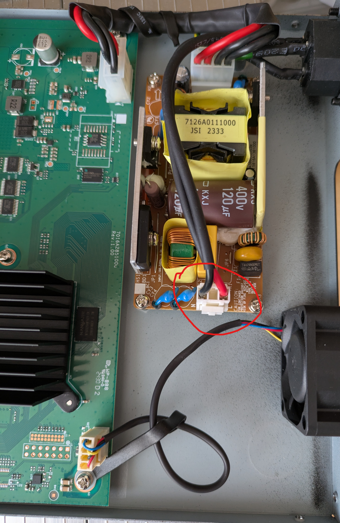

Ich bekomme da irgendwie nichts angezeigt .
An dem Markierten stelle stecke ich eine teil des multimeters ein .
das andere von oben beim stecker vom lüfter . ohne stecker zeigt der auch nichts an .
egal welchen wert ich bei Gleichstrom einstelle .

Ähhh...ja. So wie das aussieht hast du am Eingang des Netzteils rumgepopelt. Holst du dir bitte jemanden dazu, der was von Elektrotechnik versteht, bevor du dich selbst umbringst?
Was du da versucht hast kann direkt aus mehreren Gründen nicht funktionieren, du hast elementare Fehler gemacht. Ich hatte angefangen dir zu erklären welche, hab den Text aber wieder gelöscht. Die Verantwortung übernehme ich nicht, wenn ich nicht daneben stehen kann.
Der Lüfter bekommt Strom von rot zu schwarz an seinem Anschluss...
Da geht man nicht zu Anschluss B wo man nicht einmal weiß was für Volt dahinter sind...knallt im Extremfall halt gut.
Auch misst man Ampere in der Leitung und Volt von rot nach schwarz..
Wenn schon basics nicht klappen sollte man es sein lassen.
Und keine Ahnung was dich verleitet an einem Netzteil dran rumzuspielen wo fett 400V drauf stehen...

Halte doch mal den 4 Pin vom noctua neben den vom aktuellen Lüfter... Sind die Farben gleich?
Werte ohne Einheiten... Wow... Multimeter steht auf V 200 also Volt
gibt es passende lüfter wo ich nur austauschen muss ?
ohne da irgendetwas an den leitungen machen zu müssen .

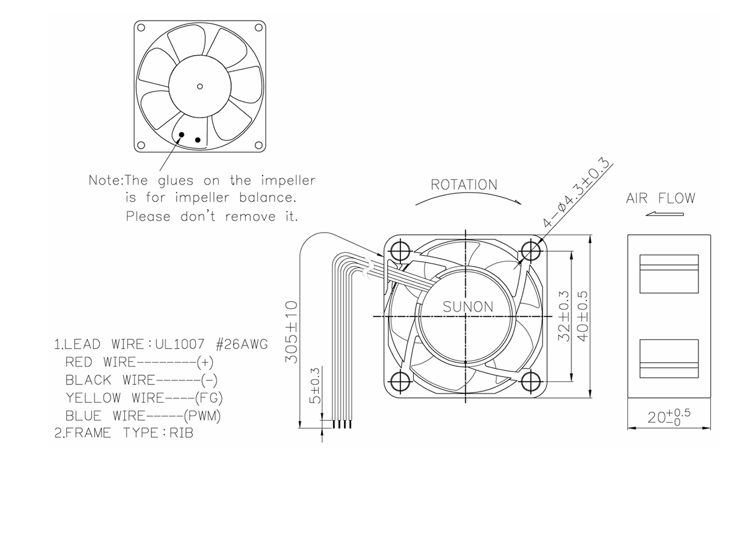

Wie lange hast du denn gesucht?
https://www.sunon.com/eu/MANAGE/Docs/WEBCONT/Files/1236/Sunon DC Brushless Fan & Blower_(240-E).pdf
https://www.sunon.com/eu/PROSEARCH_FILES/(D04159320G-00)-0.pdf
Wird dir am Ende aber vermutlich auch nicht reichen, denn wenn der Switch halbwegs intelligent ist, und davon gehe ich aus wenn schon ein PWM Controller verbaut ist, stimmt bei dem Noctua Lüfter schlichtweg nicht die maximale Drehzahl.
Ich bin mir außerdem ziemlich sicher, Sunon ist nun mal nicht erst seit gestern auf dem Markt, dass ein Lüfter mit einem MagLev Lager nichts dem Noctua Teil nachsteht. Verbuche es als Verlust und kaufe dir schlichtweg einen anständigen und passiven Switch, wobei hier die Auswahl mau ist, wenn du auf 12xSFP+ Ports bestehst.
