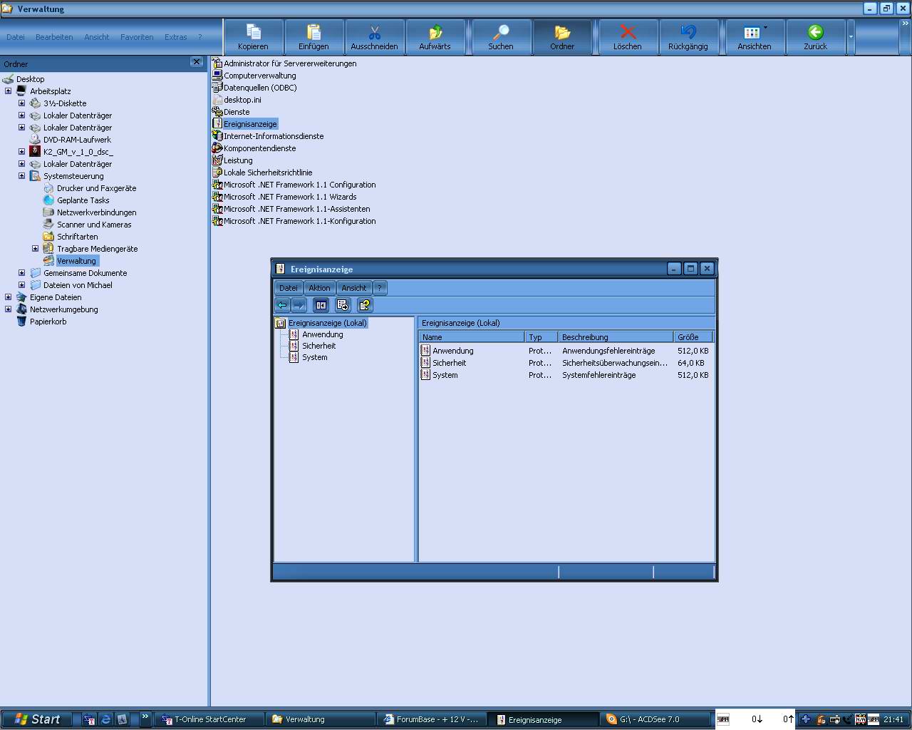

Das meine ich mit Ereignisanzeige, siehe Anhang.

okay wegen ergebnisanzeige..da soll ich reinschauen, wenn er wieder mal abgestürzt ist ?
