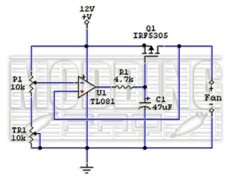

na man muss doch wissen wie man die Spannung einstellen will.....
Vorschlag meinerseits:
ein 0815 Operationsverstärker vergleicht die Soll mit der IST Spannung.
Der OP Steuert eine 0815 MOSFET an welcher die IST Spannung regelt.
Die Soll Spannung wird Mittels eines Spannungsteilers an einem Poti eingestellt.
Welchen Widerstand hat die angeschlossene Schaltung?
Und ist dieser Linear?
bzw. Was willst du anschließen?
bei 0 Volt und 6 Ampere Wären das 72Watt.
Dafür Ist ein "Großer" Kühlkörper Nötig.
10x5x5cm sollten es schon sein
Bei Passiv betrieb ehr noch größer.

Das ist mir zu kompliziert. Es soll nur eine einfache (vielleicht auch schon komplette) und preiswerte(!) Einheit sein die einen Motor regelt.
Eigentlich will ich die 12 Volt nur ein bisschen abschwächen damit der Motor nicht am Anfang gleich mit Vollgas loslegt.
edit: Wenn du den Motor am Anfang Abschwächen willst, Dann häng doch einfach einen Großen Kondensator Parallel.
wenn du das schon Kompliziert nennst.....
Das sind 4 Bauteile welche insgesamt ca. 1-2€ kosten dürften.
Dazu noch ein Kühlkörper für ca 5€
Fertig.
Sofern du keinen Schaltregler einsetzen willst (was um einiges Komplizierter ist)
kommst du nicht drum herum die Verlustleistung irgendwo zu verbraten.
In diesem Fall im MOSFET.
Ein Motor hat ja alles andere als einen Linearen Widerstand.
Um das Herumrechnen zu Sparen, würde ich die Kühlung einfach auf den Worst Case Fall Berechnen. hier also die 72Watt.
Ein MOSFET darf 200°C Warm werden.
Darf das Das Umfeld auch?
wenn dir die 200°C nichts ausmachen, dann reicht ein Kühlkörper mit 3 Kelvin/Watt
(wie gesagt Worst Case. In Wirklichkeit dürftest so bei 100-120°C liegen.)

Vielen Dank. Genau sowas hab ich gemeint. Aber ich seh kein P2 auf dem Schaltplan.
Wie viel Spannung erhalte ich dann mit der Schaltung?

P2 = TR1
Die Schaltung geht von 0V bis annähernd 12V
Ach ja, die Schaltung kann bei Ausreichender Kühlung bis zu 31 Ampere.
Sowas Fertiges zu Kaufen wird schwer, Selbermachen ist da einfacher.
Das hat man auch in 5 Minuten zusammen gelötet.
um die Platine zu Planen, empfiehlt sich das Programm Eagle. (Freeware)
