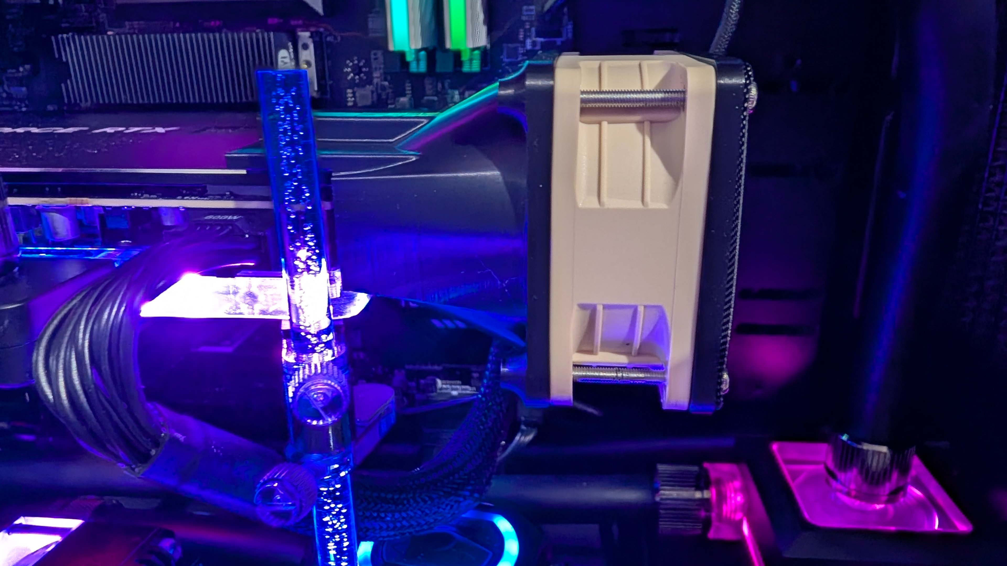

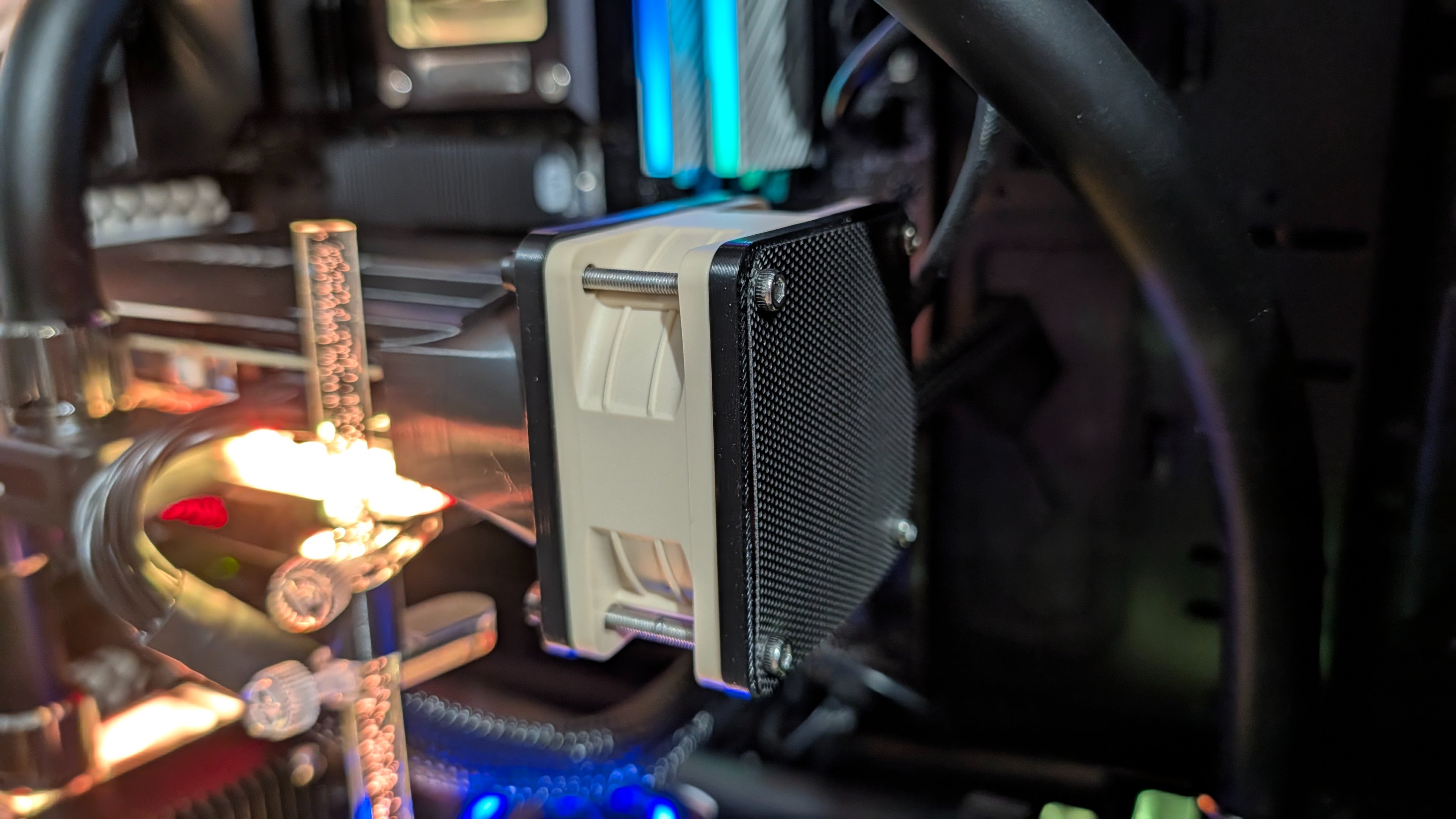

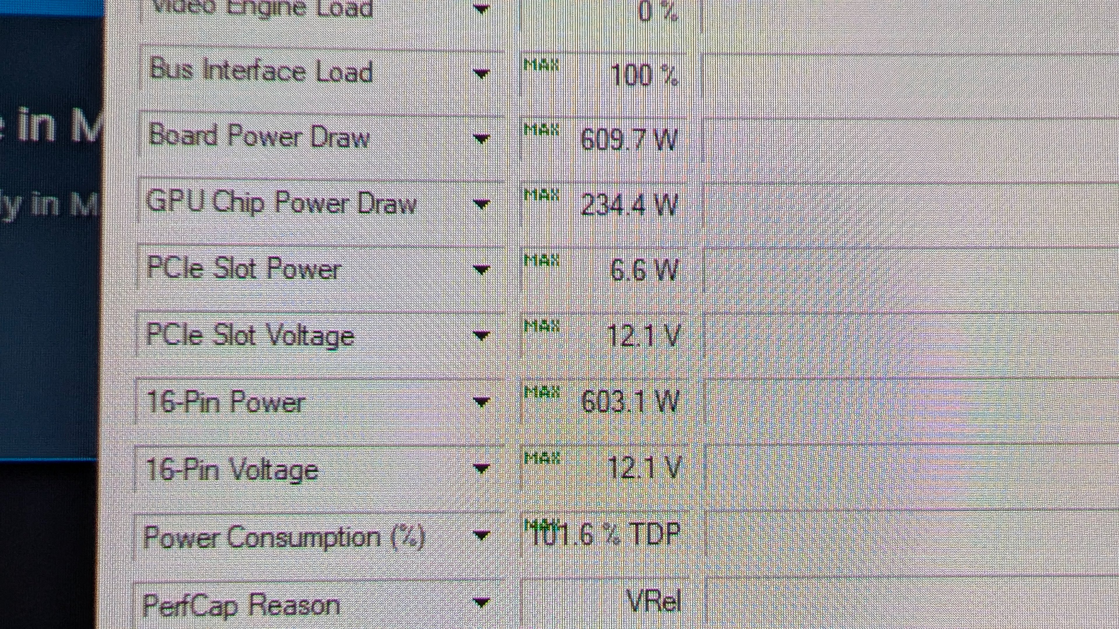

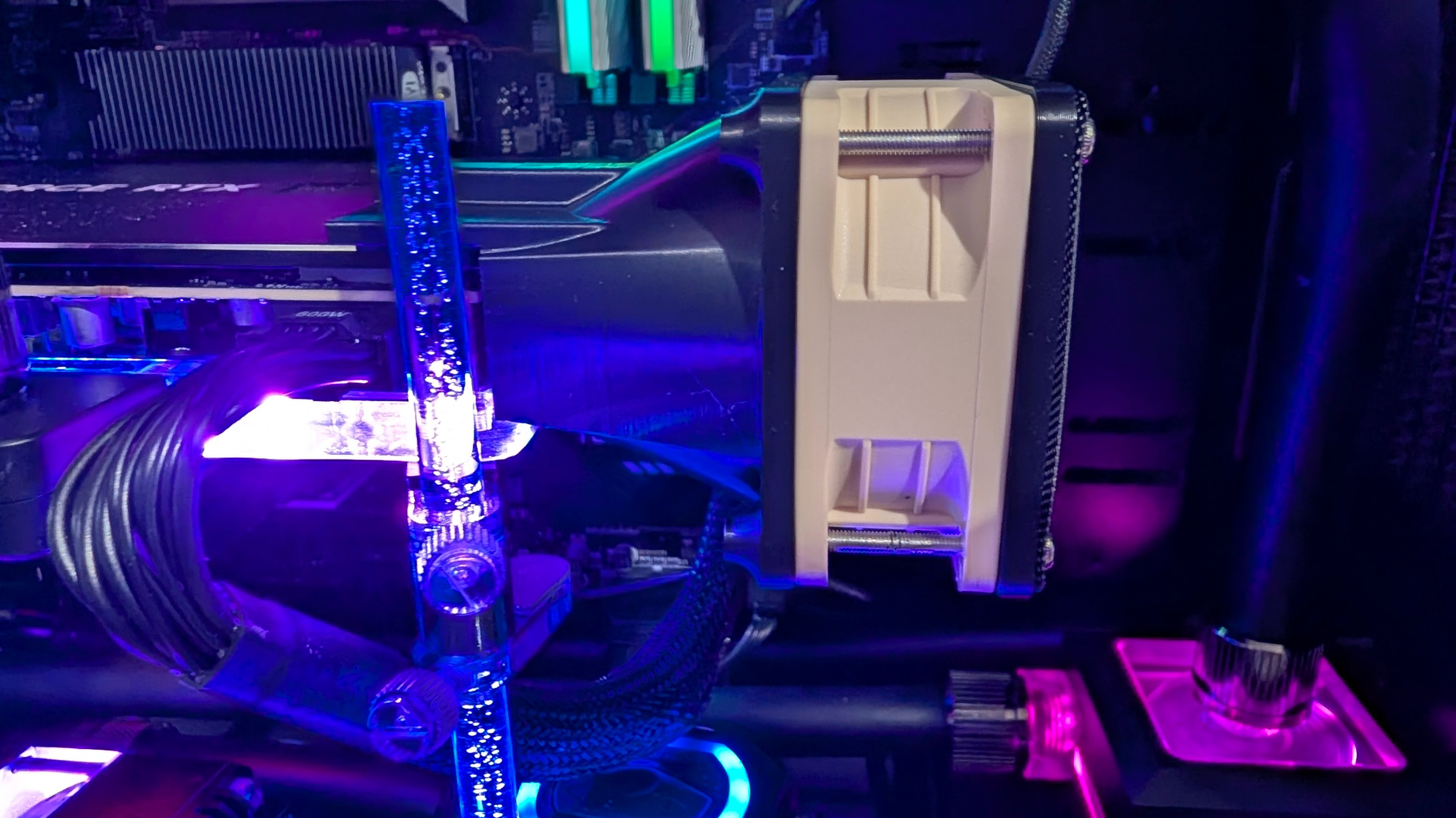

Hu zusammen,

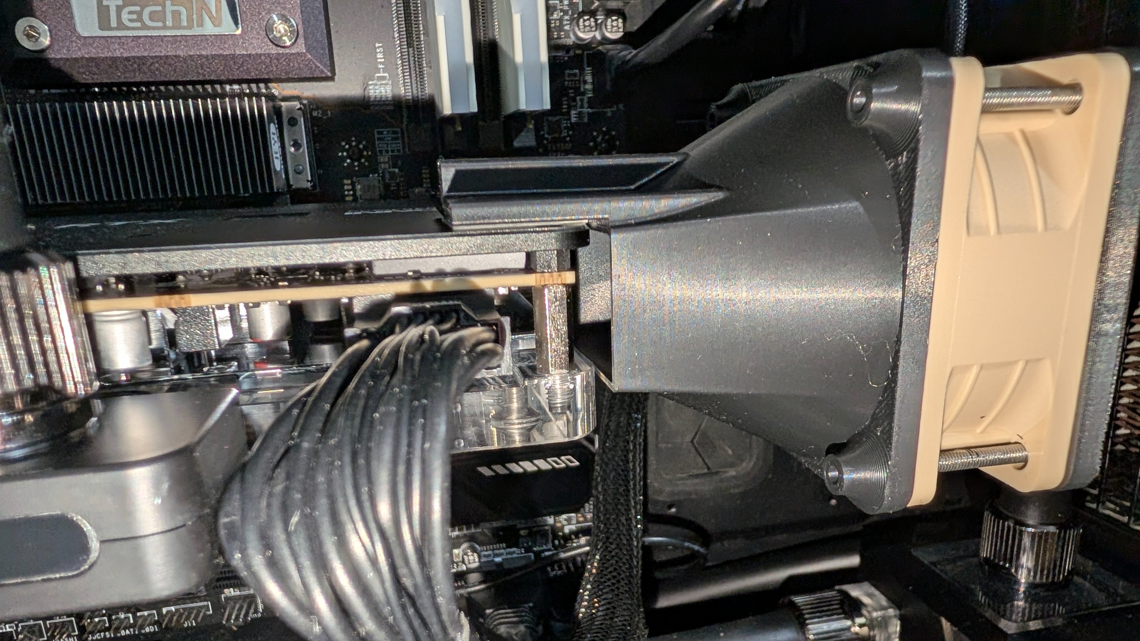

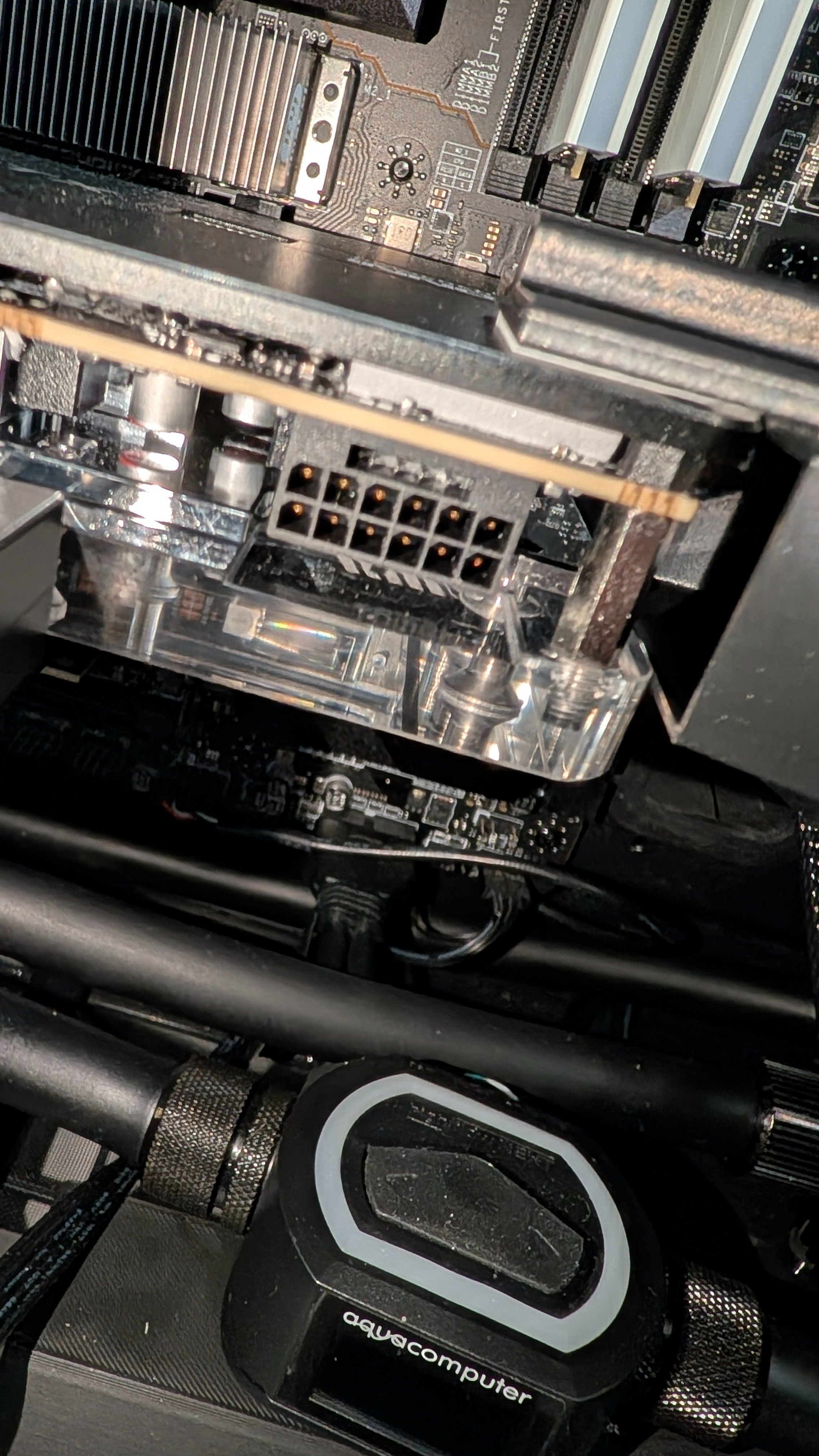

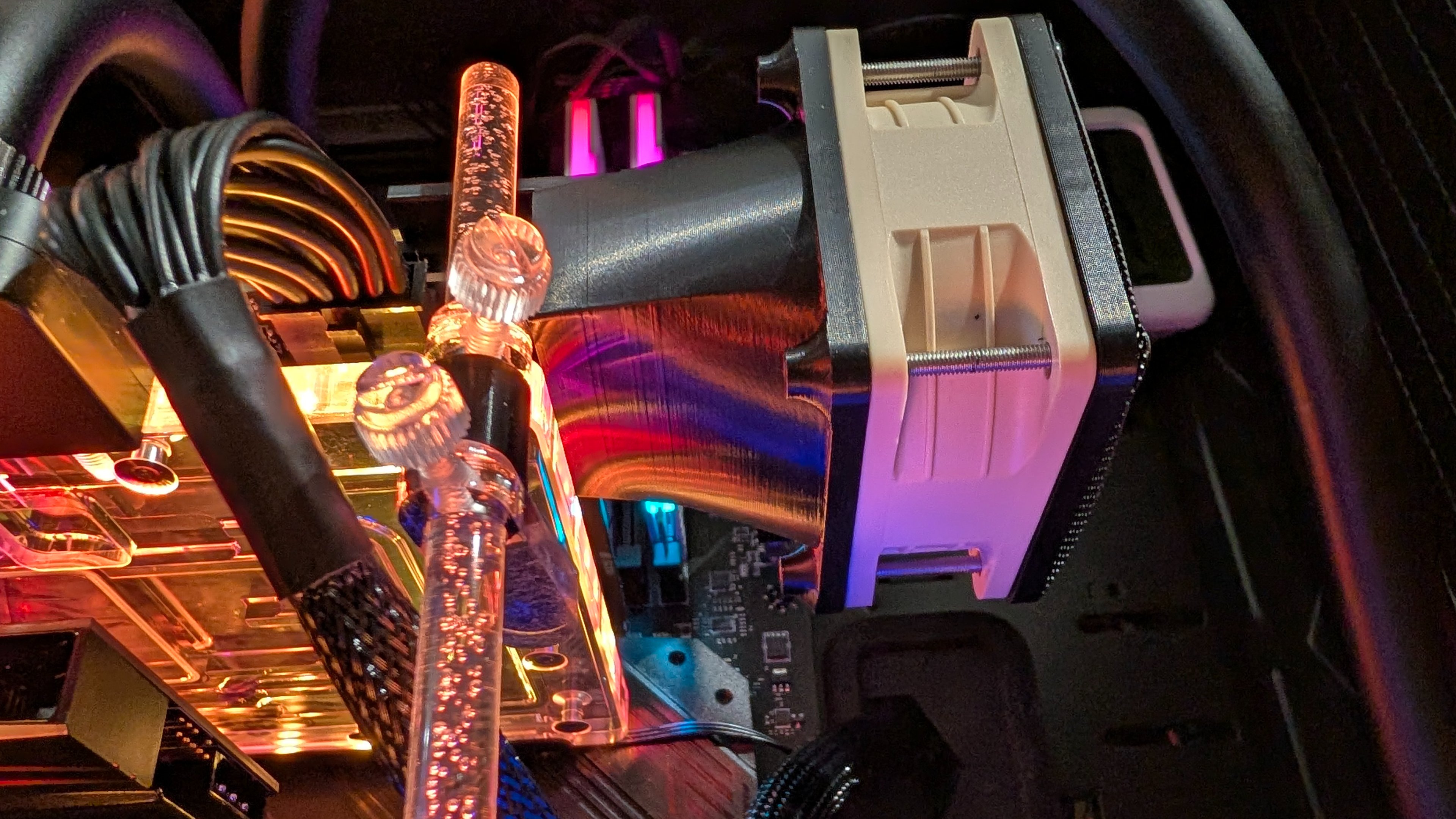

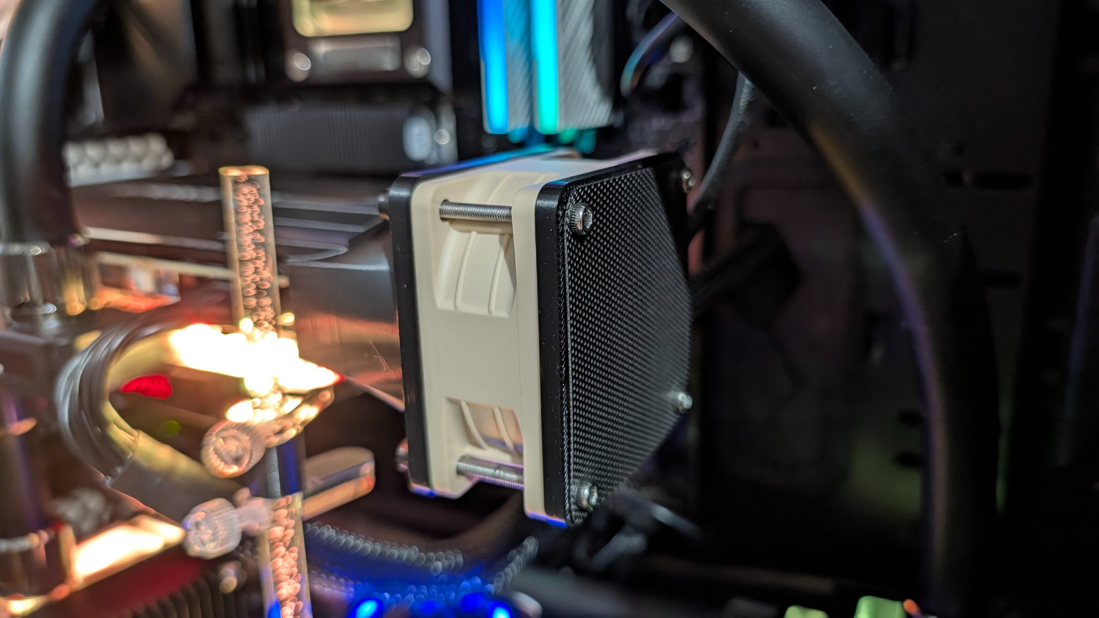

Ich habe eine 5090 Frostbite (WaKü) die beim Zocken mit OC quasi immer im 600 Watt Powerlimit hängt. Der Stecker sitzt optimal am 1500 Watt NT dennoch wird er bei Volllast so heiß, dass man sich die Finger verbrennt, wenn man dran hält. Ich habe mir mit dem 3D Drucker Abhilfe geschaffen und einen Lüfterkanal entworfen. Jetzt wird der Stecker gerade mal Handwarm. Und das ganze ist ubnhörbar leise und relativ günstig. Naja, günstig wenn man nur das Material rechnet und nicht meine Zeit für das CAD oder den Drucker.

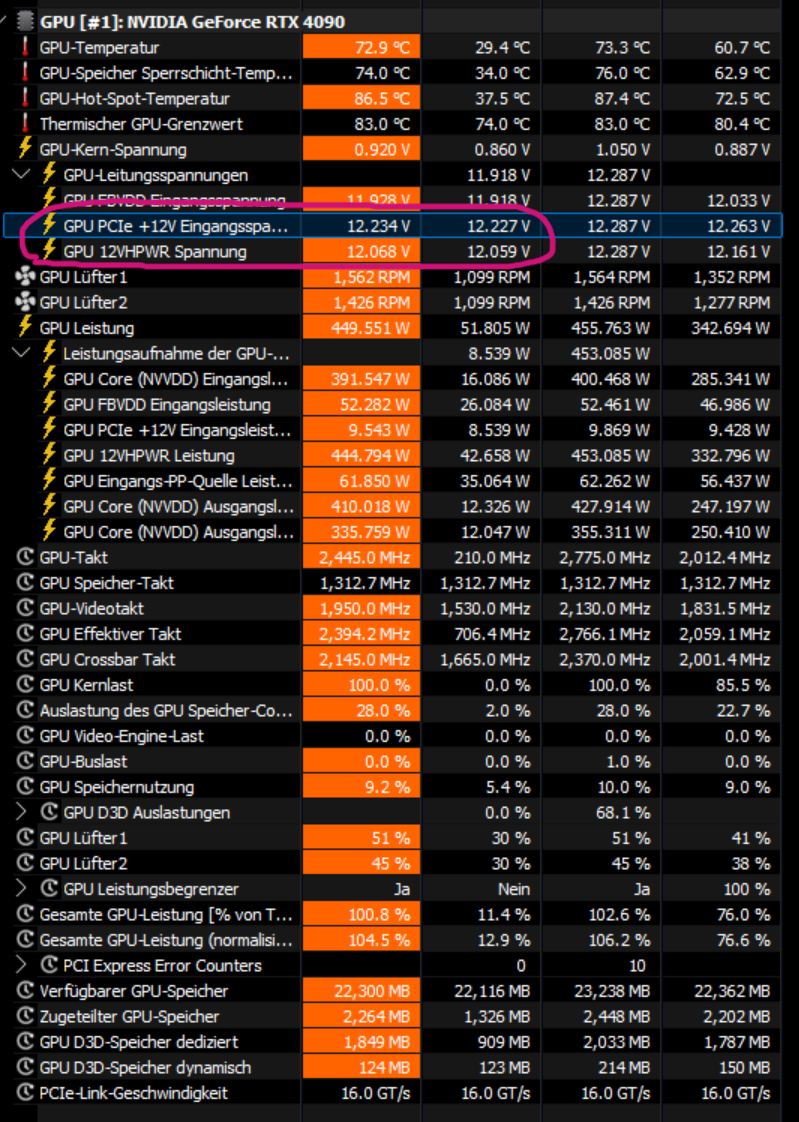

Und Daten in HWinfo:
Außerdem ist mir aufgefallen dass die Spannungen sich verändert haben. Ich habe diesen Post gesehen, welche diese Thematik behandeln. Das ist zwar nicht belegt, aber es gab fälle. Im jetzigen Zustant ist es bei mir zwar nicht perfekt, aber schon deutlich besser:
"There have also been cases where the "GPU PCIe +12V Input Voltage" and "GPU 16-pin HVPWR Voltage" started to vary by about 300mV, which could indicate a bad or already melted cable. These voltages should be checked under at least 10 minutes of load. A variance of 0-100mV is normal and nothing to worry about. "
Lässt sich nur durch die Messung der Leitungen feststellen, ob mit dem Kabel bzw. dem Stecker alles in Ordnung ist, oder gibt es bei dieser Problematik noch weitere Fehlerindikatoren die man nachprüfen müsste?

Deine Werte sind vollkommen in Ordnung jetzt!
Da brauchst du dir keine Sorgen machen, die 166mV Unterschied in HWinfo würde ich da nicht als Relevant ansehen.
