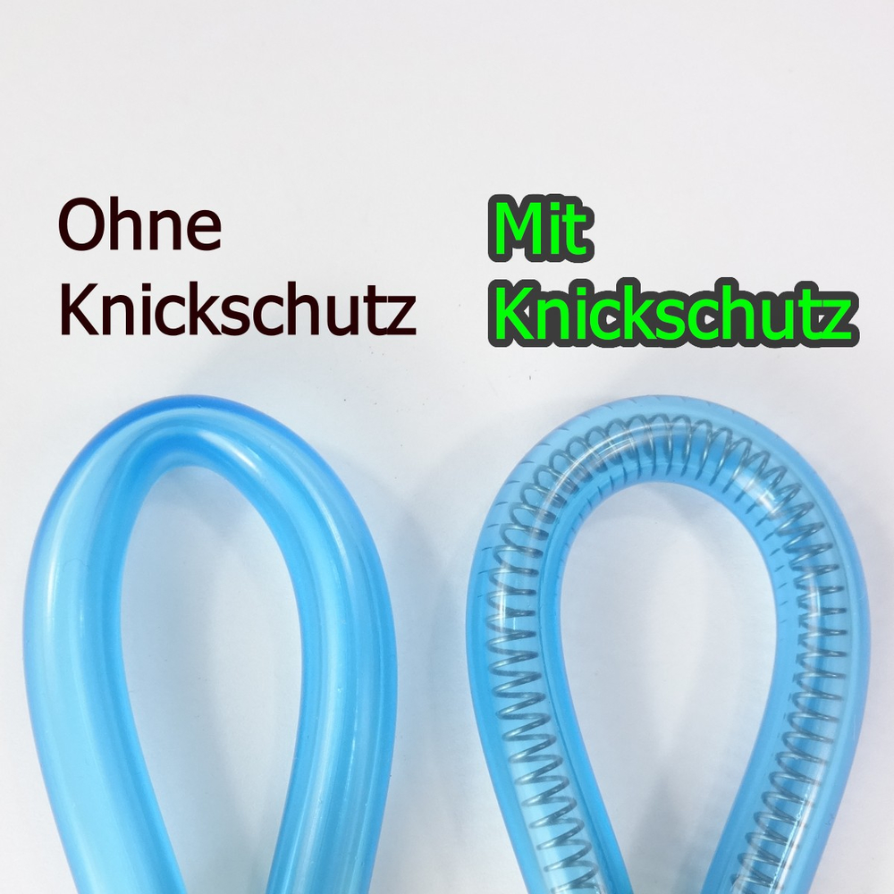

Schläuche nehm was du willst hauptsache du verwendest knickschutz Federn bei engen kurven
zum Beispiel für 13mm
https://www.aquatuning.de/wasserkue...chutzfeder-einzeln-13mm-100mm-lang-black-matt
für 11mm
https://www.aquatuning.de/wasserkue...3652/knickschutzfeder-einzeln-11mm-100mm-lang
oder Amazon mit 20cm länge
https://www.amazon.de/Knickschutzfe...=primochill+knickschutz&qid=1638942716&sr=8-4
gibt es auch in UV Aktiv
https://www.amazon.de/Knickschutz-S...=primochill+knickschutz&qid=1638942753&sr=8-3
von Primochill der knickschutz war auch okay aber zur Zeit findet man den nicht mehr auf Amazon
Diese knickschutz Federn gibt es in unzähligen Varianten zum Beispiel PVC oder auch in Edelstahl wenn einem das lieber ist als normaler Stahl. Musst du wissen, es gibt auch Federn die man in den Schläuchen verlegt, oder Feder gleich mit einer Mutter dran, einfach mal Google anwerfen.
