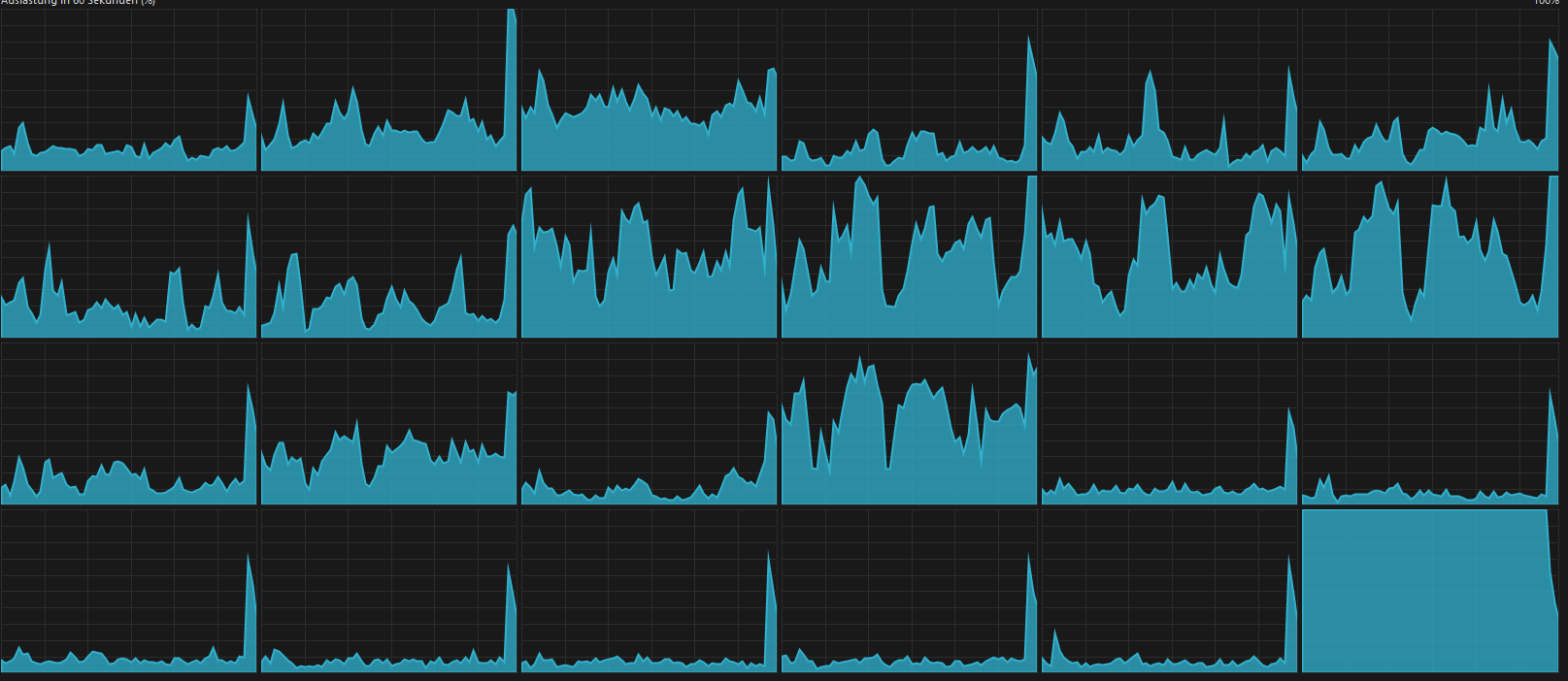

Seit geraumer zeit habe ich das Problem das sich der Rechner immer mal wieder für ne Sekunde oder so aufhängt.
D.h. kurzes Standbild oder Framedrops, Yt oder Musik bleibt kurz stehen und ICUE stellt kurz das Licht aus.

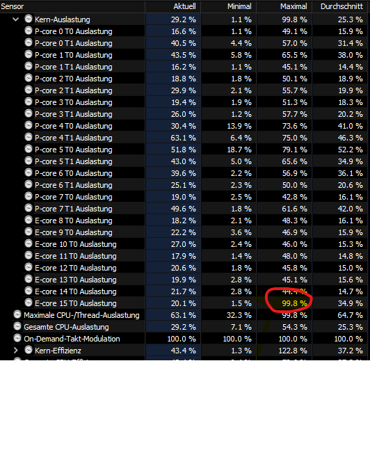

Mir ist aufgefallen das im Taskmanager Core 23 bzw laut HWinfo E-Core "15" durchgehend auf 100% läuft
Win 11 mehrmal neu installiert ( Per USB, über zurücksetzen in allen varianten )
Anderes BIOS ausprobiert
"parken" der Kerne ausgestellt

Laut Resmos : Squad ( habe ich gerade zum testen auf ), dann Chrome, dann HWInfo
Das ist aber auch immer sehr sporadisch das das Problem auftritt.
Auch wenn ich nur Lol spiele was ja eigentlich genug power für den rest überlassen sollte.
Nein das läuft alles. auch RAM/GPU/LED übers MB laufen alle weiter.
Nur finde ich es komisch das wenn ich ein Spielt spiele die auslastung ganz normal aussieht aber immer der letzte E-Core auf 100% gepinnt ist,

Fakt ist sobald ich ein Spiel starte sehe ich eine auslast von 30-40% auf den P-Cores.
Die E-Cores liegen bei 10-15% bis auf E-Core 15 der sofort auf 100% springt und da auch bleibt

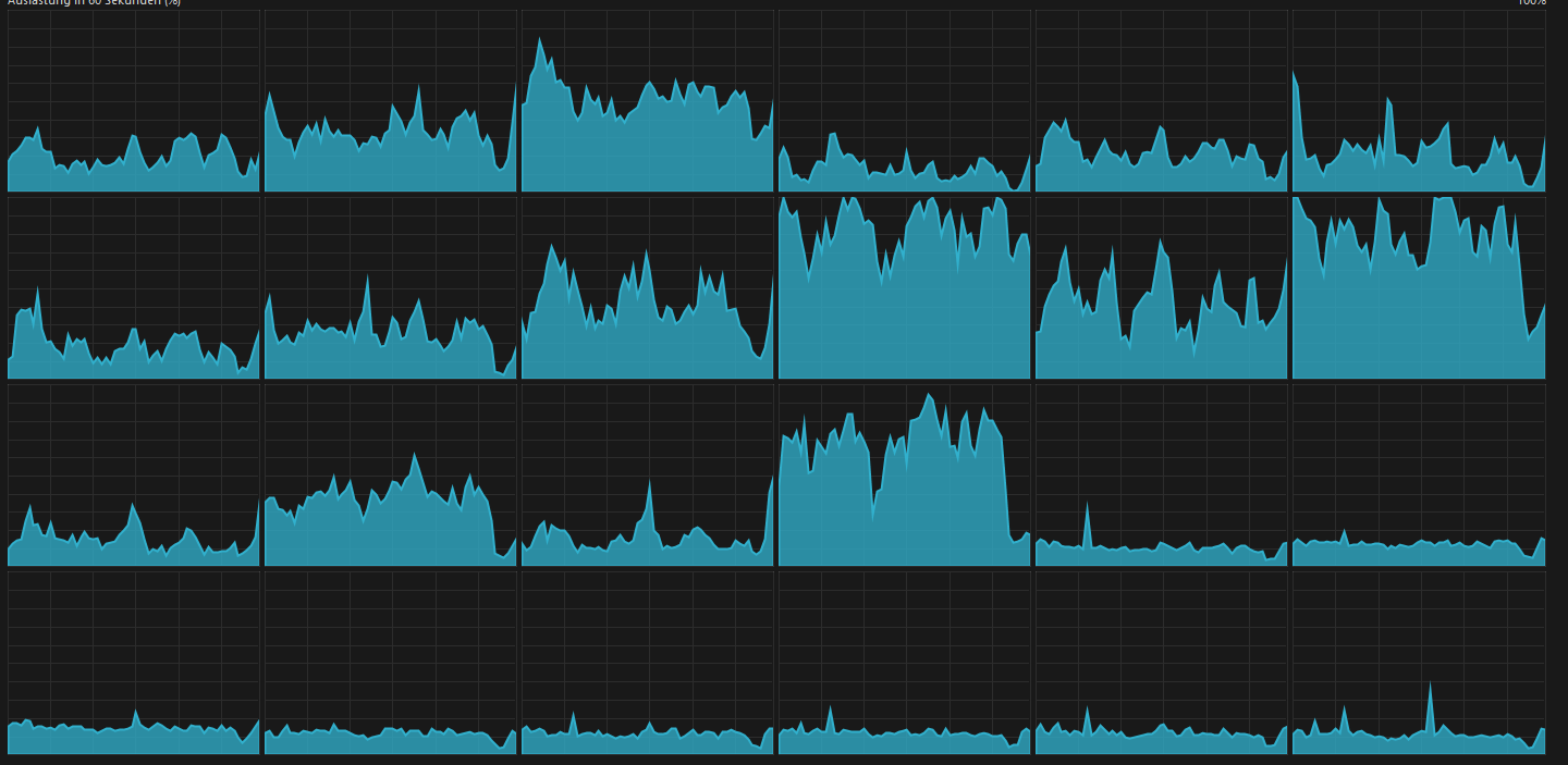

Ich korrigiere meine Angaben zu der Auslastung.
Hier das was HWinfo ausgibt :

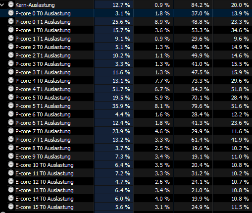

AVIRA und XTU weg.
Nochmal versuchen.
Joar lag dan wohl an Avira, zumindest ist die Auslastung jetzt verteilt auf mehrere Kerne.
Dankeschön für die Hilfe :)
Reaktionen: HisN
Schön dass Du den "Übeltäter" gefunden hast.
Wie schon vermutet, Du hast ihn immer selbst installiert^^
