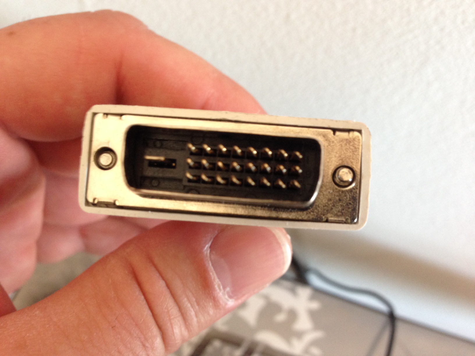

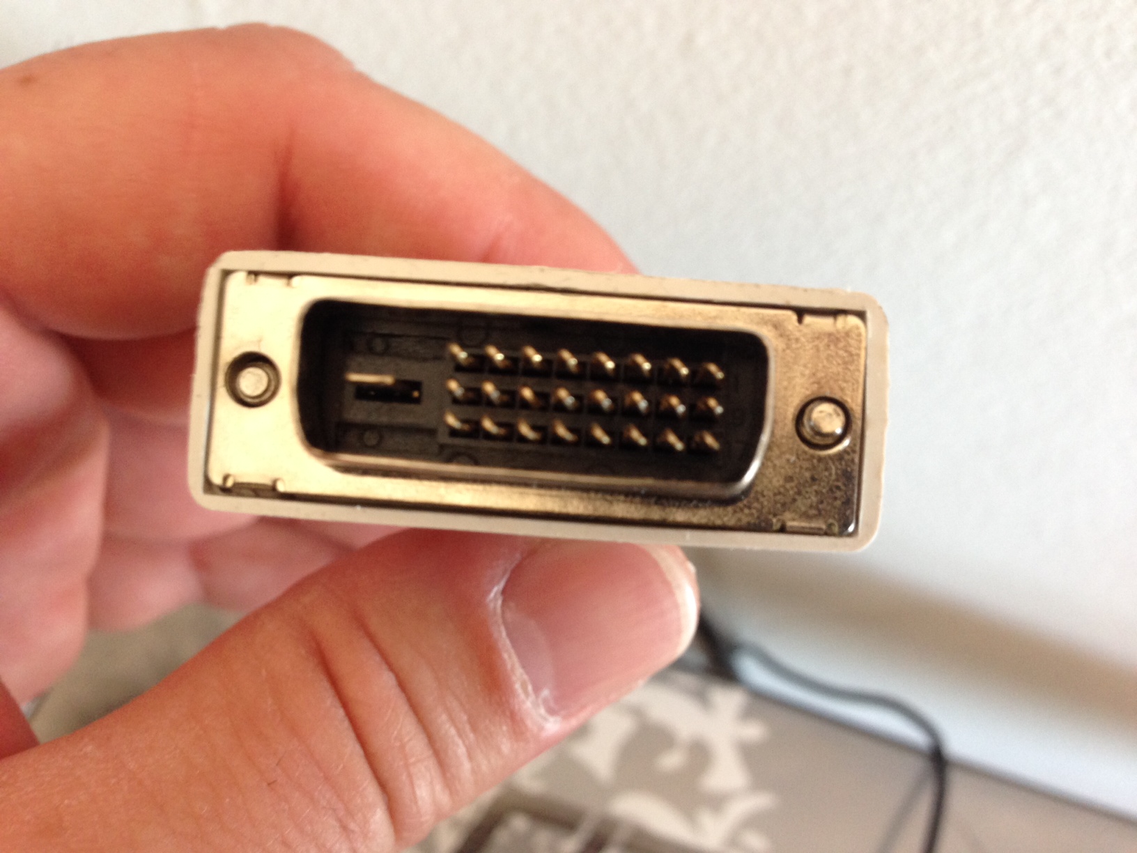

ja ich benutze ein Dual Link DVI Kabel voll belegt, ist das falsch für 144 bzw. 120 Hz? ich mein das ich die Störungen immer nur im 144 Hz bereich sehe.
Hier habe ich mal ein Bild vom Kabel Stecker, ist das ein richtiges?
Muss man in Spielen wie zb. Battlefield eine bestimmte Auflösung einstellen für 120-144 Hz- Habe jetzt FullHD 1920x1080 eingestellt.
Das Kabel ist ok.

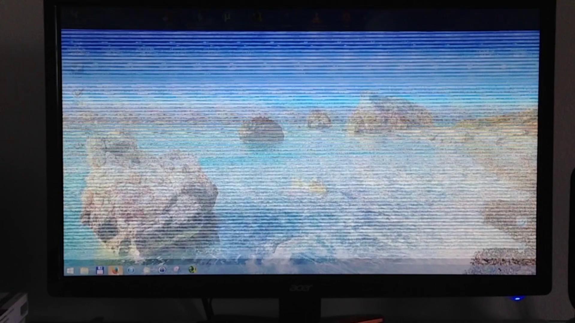

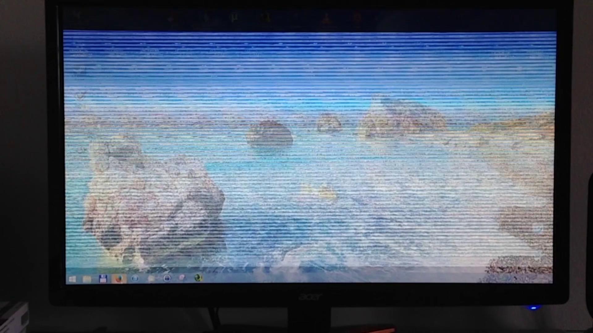

Soweit ich das bisher beobachten konnte treten die Störungen bei 144 Hz nur im Desktop Modus auf, bei Spielen wie Battlefield fällt es vielleicht nicht durch die vielen farben und den schnellen Spielverlauf auf. Aber ich habe es bisher nur auf dem Desktop beobachtet.
Welche Einstellungen soll ich posten, im Moment hab ich 120 Hz und 1920x1080 eingestellt, da läuft alles normal.
Hier habe ich mal ein Video davon gemacht im Zeitraffer.
http://youtu.be/VUs0C96BtuA
Hier ist ein Screenshot von der Störung.
Das Video ist leider privat. Aber da kann ich jetzt nur noch Vermutungen anstellen, warum das Problemim Desktop auftritt..
