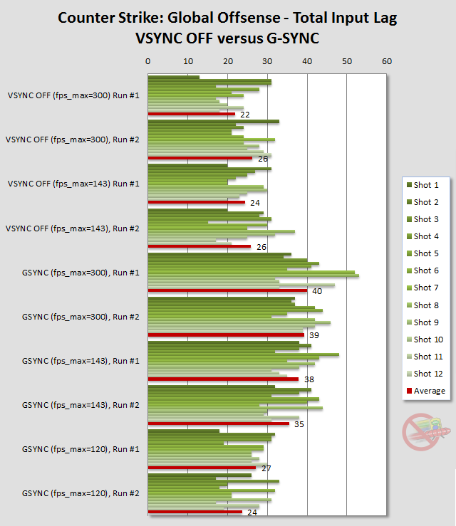

@krsp13
dein bild ist btw von 2014, meins von 2017 - seit dem hat sich auch ein bissl was getan
einen leicht höheren Input lag hat man aber schon mit gsync(mit jeglichem sync), ist aber verschmerzbar
je höher die Frequenz und die fps, desto geringer der Input lag
Reaktionen: krsp13
