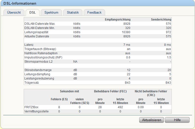

EDIT: Ich habe mal ein Bild zur DSL-Leitung gemacht, vielleicht ist das etwas aussagekräftiger...

Ok. Habe mal einen Screenshot gemacht, siehe "Edit" oben

Die effektive Downloadrate beträgt bei deinen Sync ca. 932 kB. Die bekommst du ja scheinbar auch. An deiner Stelle würde ich den Router mal neustarten. Im Download hast du noch etwas Luft. Hilft das nicht, dann den Regler in Richtung Performance bewegen.

wie soll denn mehr ankommen wenn DSLAM max 8928 angibt und die FB mit 8926 synchronisiert

es würde noch mehr gehen, allerdings auf kosten der Stabilität.
10 - 12 Mbit/s wäre villeicht noch drin aber dann ist ende der Fahnenstange. Ob die Leitung dann noch stabil ist ist dann noch die andere Frage
@ Gleipnir
auch wenns 2 kbit/s weniger ist, hat das was mit dem der Syncronisierung und Symbolrate etwas zu tun, das DSLAM - MAX und Sync nicht übereinstimmen.
Derzeit limitiert noch das Profil am DSLAM, was man auch am SNR von 12 sieht, da TargetSNR bei vielen Providern bei 6 - 8 dB liegt

Allerdings muss ich anmerken, dass es bei dir nicht am Anbieter liegen muss: Deine Leitungsdämpfungswerte sind nicht gut. Wie alt ist die Leitung bei euch im Haus? Und hast du ein Verlängerungskabel von der TAE Dose zur Fritz!Box?

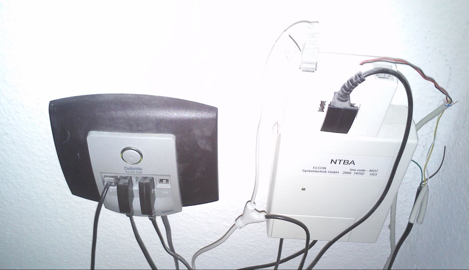

Danke für die Info. Die Leitung vom "Amt" d.h. die 4 Kabellitze (2 Telefon + 2 DSL) sind über 10 Jahre alt und sieht so aus:
Rot/schwarz = dsl, die gehen in den ADSL Splitter rein. DSL-Kabel von der FB geht auch in den ADSL Splitter rein.

du kannst seine Leitung nicht mit deiner vergleichen! Denn du weißt nicht wie lang seine gegenüber deiner ist. Wieviel Crosstalk durch andere DSL Anschlusse erzeugt wird. Welche Dämpfung die Leitung durch den Querschnitt hat.
klar ist die 7390 nicht das optimum, aber mehr als 12 Mbit/s mit einer 7360 wird er auch nicht rausbekommen, wenn sein Anbieter sich dazu hinreißen lässt, ein OpenEnd Profil zu schalten.

solange die Verkabelung so aussieht:
TAE -> Splitter -> DSLRouter
ist alles OK, was dann an der Telefonseite des Splitters hängt, ist völlig uninteressant erstmal.
