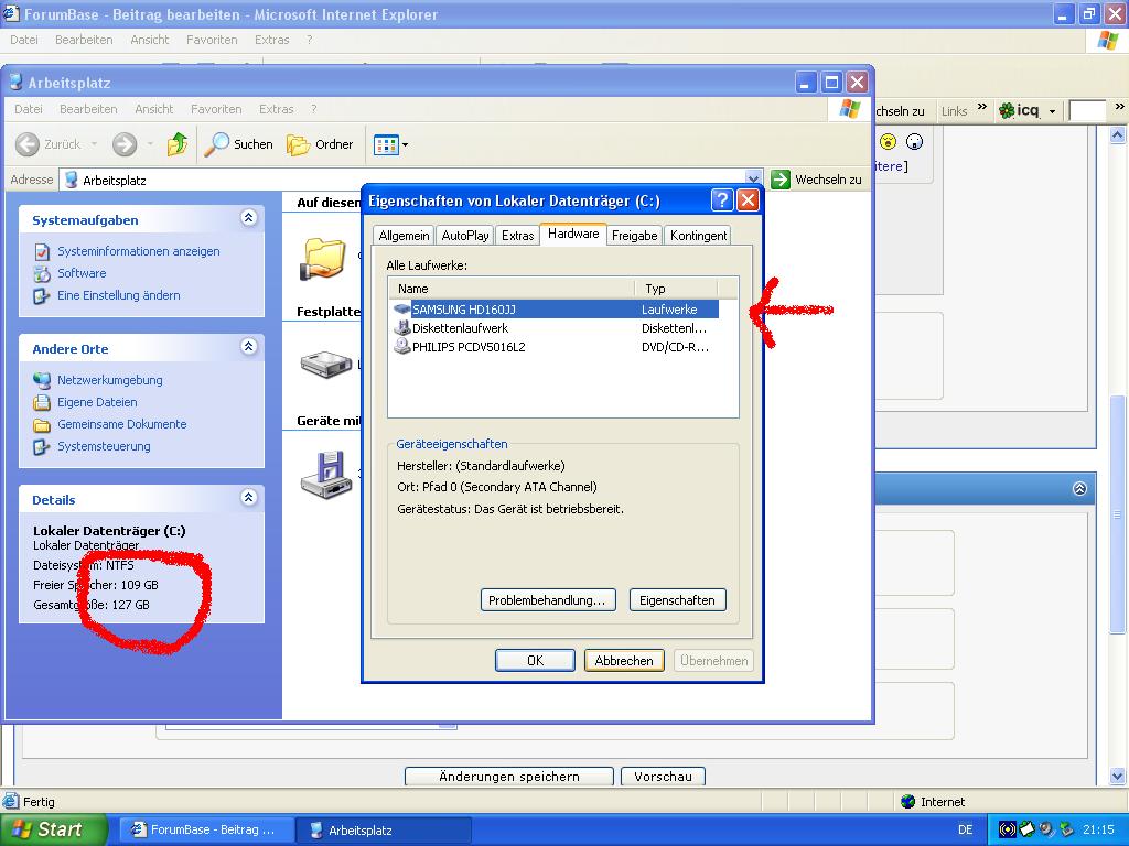

hab mir gestern nen neuen PC zusammen geschraubt und habe festgestellt, dass meine (160GB HDD) in Wirklichkeit nur 127 GB groß bzw. klein ist !!
Is das Normal?
Es ist eine Samsung HD160JJ.

Welches Betriebsystem benutz du?
Bei Windows XP ohne Servicepack werden nur von Natur aus ca.127Gb erkannt.
Ist so nicht ganz korrekt. Eigentlich sollten es etwa 153Gb sein, aber der restliche Speicherplatz wird nicht erkannt.
Ein slipstreamed Installations-Cd kann das Problem beheben oder sp1 oder sp2.
Manche Hersteller bieten auch diverse Tools an um das Problem zu beheben.;)
Hast du in der Datenträgerverwaltung mal nachgeguckt, ob der Rest nur nicht formatiert ist?

Guck mal unter Verwaltung und dann Datenträgerverwaltung.
Eigentlich müsstest du da den restlichen Speicher finden.Müsste unter unzugeordnet stehen.

Unterstützt dein Board überhaupt so viel Gb ?
-Habe zwei dieser Festplatten und diese werden korrekt mit 160GB erkannt bzw. 159GB.

Also wenn ich im Bios mir meine Platte anguck, dann steht da auch nur eine Kapazität von 136 GB !
Also irgendwie steig ich da nicht durch !!

dann ist vll ein biosupdate nötig
was hast du denn für ein board?
wenn du winxp (ohne servicepack 1&2) auf ne unformatierte platte mit mehr als 127GB installierst und du nicht weiter in die formatierung während der installation eingreifst erstellt windows für sich eine partition mit 127GB, der rest bleibt unzugeordnet ;)
Diese Frage wurde mind. schon 20x hier im Forum ausreichend geklärt, und findet sich auch in der FAQ wieder. Hinweise auf die Suchfunktion hast du ja bereits 2x ignoriert, daher ist hier Feierabend. Zieh dir ein BIOS-Update drauf, dann siehst du auch den Rest der Platte.
