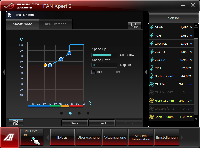

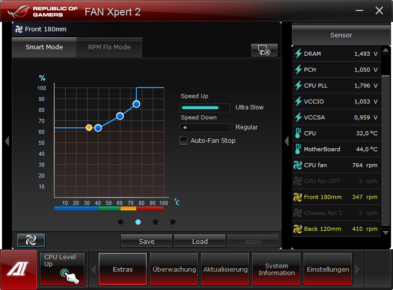

Da ich neulich vor der selben Problematik stand (gleiches Gehäuse, gleicher Radaubruder von Lüfter), möchte ich eine etwas kostengünstigere und m.E. elegantere Lösung des Problems mit euch teilen.
Der SilverStone AP181 lässt sich mit Bordmitteln in der Tat nur sehr schwer leise stellen. So versagt die PWM Lüftersteuerung meines Asus Maximus Gene V regelmäßig beim Starten des Lüfters wenn der Schalter auf 7V gestellt ist. Und das, obwohl das Maximus Gene V auch die Steuerung von 3 Pin Lüftern erlaubt und mit der neuen Fan Control 2 Funktion eine sehr genaue Anpassung der Lüfterkurve ermöglicht. Im 12V Modus lässt sich der Lüfter zudem nicht wirklich leise herunterregeln.
Die Lösung war der Einsatz der Nanoxia PWMX Lüftersteuerung. Diese wird zwischen dem 3 Pin SilverStone AP181 Lüfter und dem PWM Anschluss des Mainboards geschaltet. Damit lässt sich der Lüfter selbst im 12V Modus auf sehr humane 350 RPM herunterregeln und startet trotzdem zuverlässig. Im Bereich von 350 - 500 RPM ist der Lüfter wirklich sehr leise, so dass kein Grund besteht ihn auszutauschen.
Das von SilverStone bewusst gewählte "positive air pressure" Layout des Gehäuses kann somit erhalten bleiben (bei entsprechend gewähltem 120mm Gehäuselüfter hinten im Gehäuse, versteht sich) bei gleichzeitig deutlich geringerer Lautstärke.
Die Nanoxia PWMX Lüftersteuerung gibt es bereits ab ca. 6 EUR online zu kaufen:
http://geizhals.de/732817
Screenshot von Fan Control 2:
