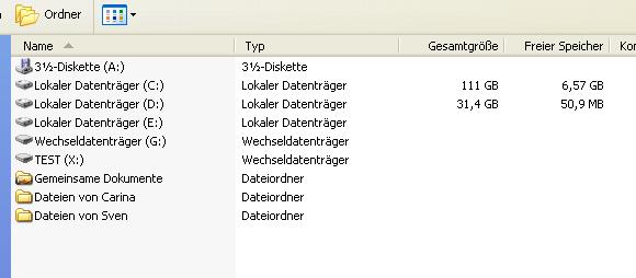

- Gestern ganz normal wie immer angeschlossen über 2.0 USB.
- Anzeige im Arbeitsplatz nicht mehr Wechseldatenträger sondern Log Laufwerk und KEINE Größenanzeige mehr!

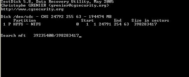

- testdisk durchgeführt
- Getbackdata gestartet! Partition (nichtgesperrte) gesichert

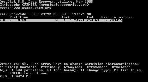

Hallo, danke für die schnelle Antwort!
Ich habe mit Steganos einen Safe mit einer *.sli-Datei als Laufwerk erstellt. Backup nein!
Ich habe NTFS. wird so auch bei testdisk erkannt!
Ich habe gerade mit getdataback die sli datei gefunden und gesichert, dann mit Steganos geöffnet und alle versteckten Datein gerettet! Gott sei dank! Diese Partition wird auch im Explorer geöffnet!
Ich habe XP ohne SP2 Pack.
Die festplatte wird als lokaler Datenträger E: erkannt.
- Größenerkennung ist nichts zu sehen feld ist leer!
Diese Shouts habe ich gemacht!
Was ist mit dieser WRITE sache bei testdisk soll ich das vielleicht mal machen?
Ich hoffe ich hab dir alles gegeben was du wolltest!

Hast du zumindest Servicepack 1?
Ansonsten wenn du Festplatten größer als 137 GB (128 GB binär) in voller Größe nutzt, riskierst du fatalen Datenverlust.
Die NTFS-Partition ist vorhanden.
Der Bootsektor wird auch gültig erkannt.
Starte daher mal Testdisk neu und wähle wenn nötig die Festplatte aus.
Gehe mit dem Pfeil auf das Menü [Advanced] und bestätige mit Enter.
Wähle deine betroffene Partition und bestägige bei [Boot].
Setze mir mal einen Screenshot.

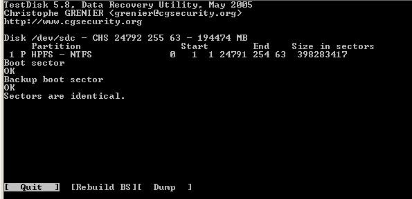

Das hier hab ich gemacht!
LG SVEN
Gehe mal zum testen für Diagnose auf Rebuild BS.
Sollte nur kurz bis höchstens einige Minuten dauern.
Gehe dann auf List.
Überprüfe ob die Dateien angezeigt werden oder ein Error.
Teile es mit.
Zurück kommst du mit q drücken.
Setze mir einen Screenshot.
Wenn die identisch sind und es nichts zu speichern gibt, ist es ein Problem mit dem Dateisystem.
Dann hilft Datenrettungssoftware.
Du hast es aber bereits laut deiner Aussage mit GestDataBack gesichert.
Dann kannst du erneut partitionieren und formatieren.
Viele Grüße
Fiona

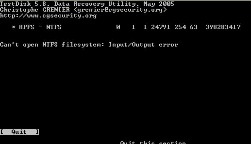

OK mach ich, der SCAN läuft jetzt schon seit deinem letzten Post!
LG Sven
Wenn es solange dauert, ist es regulär ein Hinweis auf ein Fehler im Dateisystem.
Dann kannst du abbrechen und brauchst mit Testdisk wegem Fehler im MFT (Dateisystem) nichts mehr machen.
