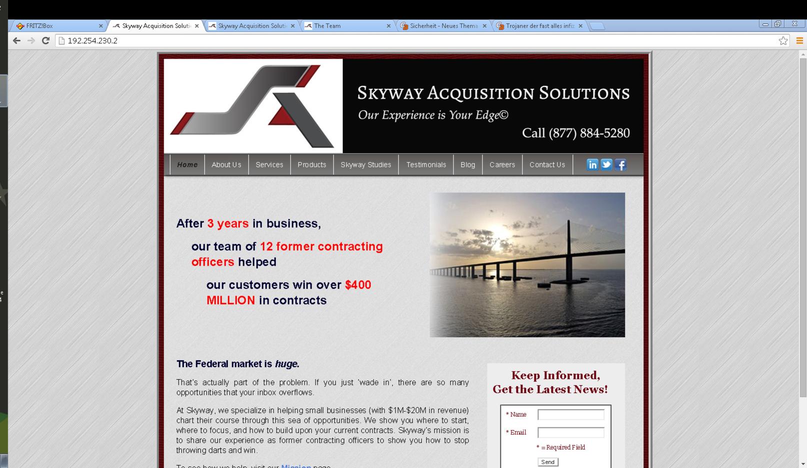

Heute hab ich mich gewundert wieso meine Internetgeschwindigkeit total Schlecht war
Virensuchlauf, Adwcleaner usw hat mir nichts angezeigt so nun schaute ich in der netzwerkkarteneinstellungen nach und fand dort diese IP Adresse als IPv4 Adresse 192.254.230.2. So nur blöde das unsere IP-Adressen mit 192.168.178.1-100 gehen und nicht so ich gab diese IP Adresse ein und als Internet Seite wurde mir diese angezeigt statt der Fritz!Box Seite[Siehe Anhang].
Weis einer was das ist ein Virus oder ?

Das sieht stark nach Malware aus. Versuche mal dein System mit einer Live CD zu scannen. Wobei ich bei so einem Fall über ein neuaufsetzen des Systems nachdenken würde.
Was du schreibst ist Nonsens.

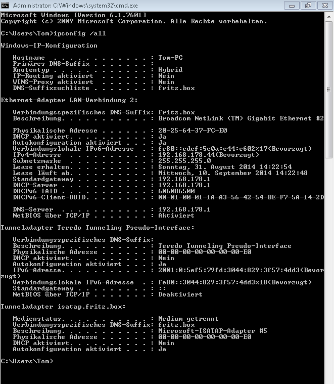

Bitte paste mal die Ausgabe des Befehls "ipconfig /all" hier.
Malware? oh man ... das fehlte mir noch ...
Ich hab alles schon wieder auf automatisch beziehen gestellt
Aber trotzdem hier nochmal die ipconfig /all
//Welche Live CD ist zu empfehlen ?

Kann es sein daß die DNS Addresse auf 192.254.230.2 stand? Die IPv4 Addresse mit diesem Wert macht einfach keinen Sinn, da die Fritzbox deinen Internetverkehr nicht mehr geroutet hätte.
Ich vermute mal das sich da ein DNS Changer oder irgendsowas eingeschlichen hat. Scanne einfach mal mit der Avira Live CD oder mit der Kaspersky live CD.
Das war ja das Problem ich hatte ständig Unterbrechungen bei der Verbindung deswegen schaute ich nach wieso er die hat dan kam ich auf diese adresse bei den IPV4 Einstellungen hab diese IP Adresse eingegeben und kam somit auf diese Skyway Seite
Die DNS Stand auf 255.255.0.0 anstatt auf 255.255.255.0

Könnte auch gut sein, das ein Proxy bei dir eingestellt wurde.
Schau mal im Internet Explorer* nach ob eine Proxy verbindung benutzt wird. ( Diese gilt dann Windows weit )
Falls dem so ist, ist dringen angeraten von allem deine Passwörter zu ändern, da quasi jeder internet traffic über diesen PRoxy läuft und falls ohne SSL Verschlüsselung sind die PW dann im Klartext Lesbar.
* Einstellungen - Internetoptionen - Verbindung - LAN Einstellungen
