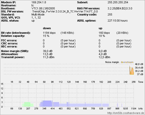

Hallo allerseits,
habe bei mir daheim festgestellt, dass ich trotz 1Mbit-Leitung von Arcor nur mit max. 90kb/s laden kann. Vor kurzem habe ich meinen Schleppi mal an das Speedmodem200 drangehängt um die Leitungswerte anzuschauen. Komischerweise handelt das Modem dort das volle MBit aus. Bei diversen Speedtests (und auch sonst) kommen immer nur 90kb/s down und 16kb/s up raus...
Als Router ist ein WRT54GS im Einsatz, den schließe ich als Grund dafür eigentlich aus, werde das aber auch noch mal ohne überprüfen. Ob ich via LAN oder WLAN verbunden bin macht keinen Unterschied.
Geben die Modemdaten nun die tatsächlich ausgehandelte Geschwindigkeit an, oder kann Arcor das an der Gegenstelle noch irgendwo begrenzt haben?

Hast du dann auch mal einen Speedtest nur mit dem Modem gemacht, um herauszufinden, ob es am Modem liegt?
Die Daten auf deinem Screen sind Bruttodatenraten; daher auch 20 KB Upstream. Jedoch sollte die Datenrate fuer bis zu 1024 Kbit/s ausreichen.

Die Dämpfung ist doch oben der Grafik entnehmbar. 13,5dB ist doch nicht verkehrt. Da sollte selbst ADSL2+ drin sein (rein leitungstechnisch).

Bei der niedrigen Dämpfung, sollte 1000 auf jeden Fall stabil laufen. Wenn es auch mit dem Modem nicht funktioniert, wirst du dich wohl an Arcor wenden müssen, die anscheinend die Leitung begrenzen.

Wen ich das nicht falsch sehe steht bei Bit rate doch 148KB/s was wilst du mehr? ^^
Schön dass das da steht, nur hält sich da die Verbindung nicht dran...
