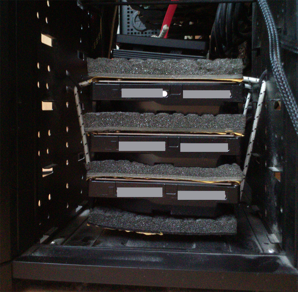

Du könntest die HDD mit Dämmmatten unten und oben verkleiden.

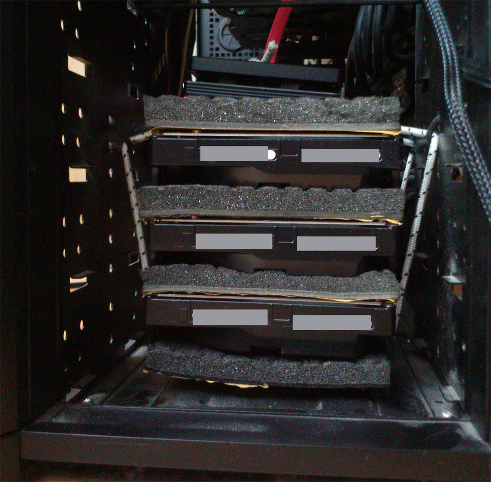

Hab ich auch gemacht und dann mit Gummiseil aufgehängt, alle anderen "Entkoppler" sind eh wirkungslos oder verschlimmern die Vibrationen.
Davor noch ein Lüfter mit 550 RPM und gut ist.

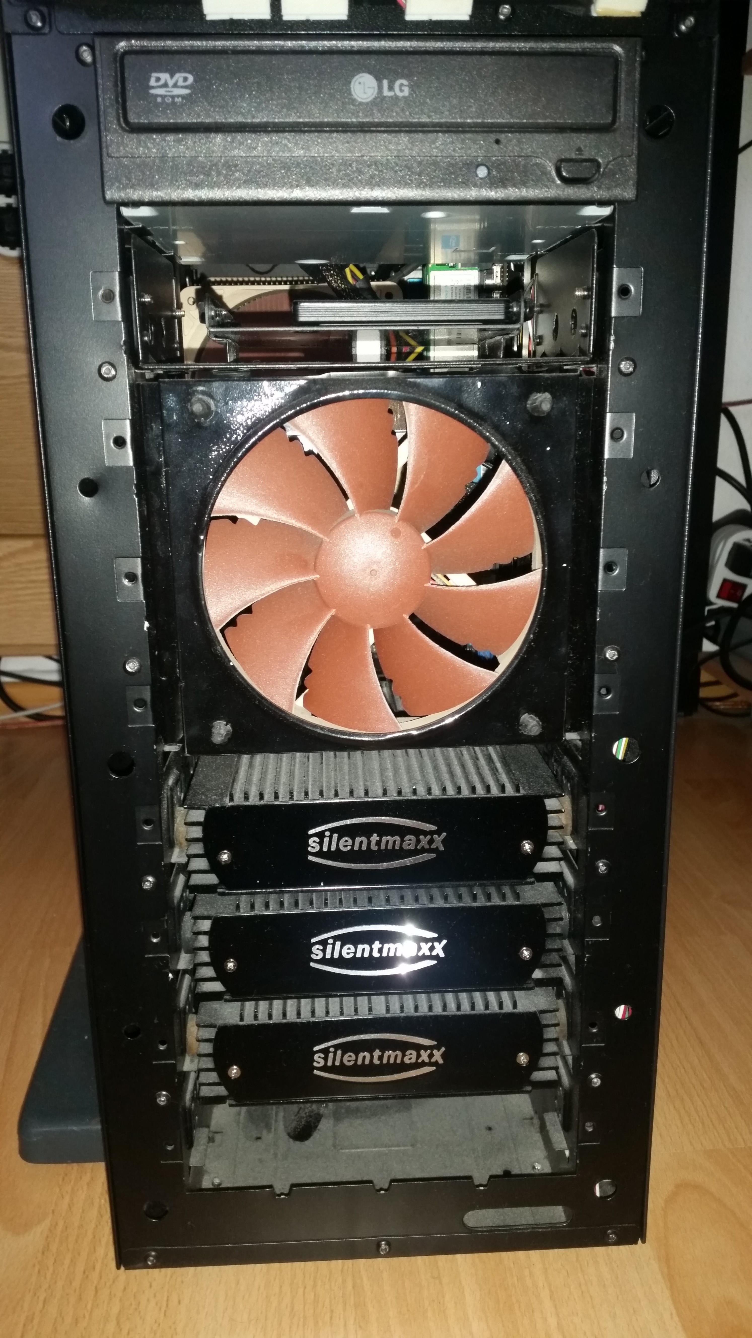

Hallo, das ist von HDD zu HDD unterschiedlich. Ich lege selbst sehr großen Wert auf einen möglichst leisen Betrieb und habe daher schon mehrfach Festplatten aus meinem System getauscht und durch leisere ersetzt. Meine aktuellen Festplatten (siehe Signatur - alle 5.400 RPM) befinden sich alle in einem Dämmkäfig (Silentmaxx HD-silencer - siehe Foto).
Wenn dir ein ruhiger Betrieb wirklich wichtig ist, dann würde ich die 7.200 RPM HDD gegen eine 5.400er oder wenn finanziell möglich gegen eine SSD tauschen. Bei den 5.400er würde ich dann nochmal vergleichen, denn auch innerhalb dieser Kategorie gibt es noch deutliche Unterschiede.

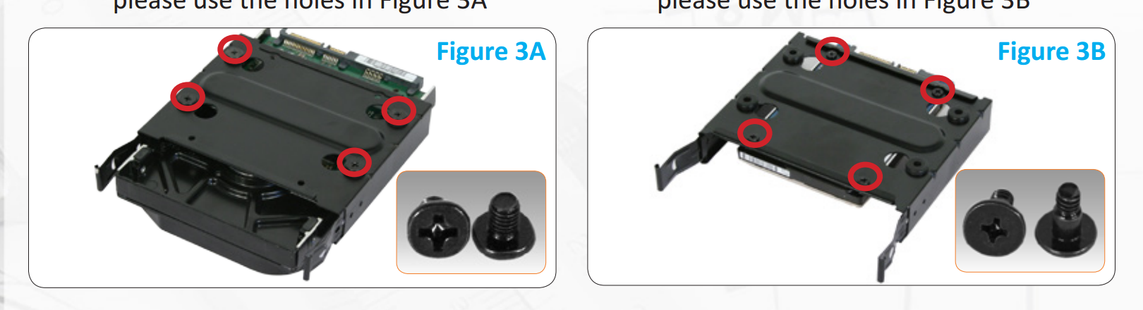

Hier siehst du die Gumminoppen. Ich habe zuerst die HDD nach hinten hinaus schauen lassen,das habe ich nun geändert, dadurch hat sich minimal was geändert, aber leider ist das System etwa doppelt so laut wie vorher geworden. Wenn ich die HDD ausschalte ist alles sehr schön leise. Schade !
Für mich sieht das nach normalen Schrauben aus. Wie auch immer, entweder eine andere Art der Entkoppelung verwenden oder auf eine andere HDD, besser SSD umsteigen.
Auf bild 2 Siehst du die Gummiauflagen wenn keine Schraube reingedreht sind, diese sind auch nur bei den 3,5" Aufhängungen vorhanden.

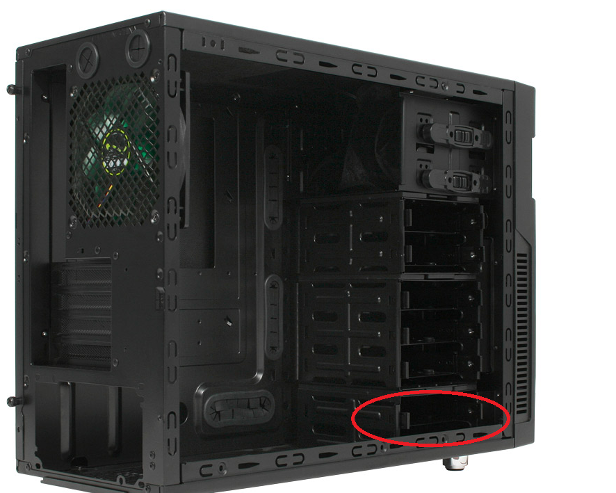

Ich habe mir nun auch ein neues Sata Kabel bestellt, da das alte Kabel am Gehäuseboden aufliegt da es gewinkelt ist. Eine andere HDD kommt mir aus Kostengründen nicht in Frage. Was wäre denn nun noch eine Möglichkeit "besser" zu entkoppeln? Was ich nicht möchte ist auf einen 5,25" Zoll schacht auszuweichen.
Hier ein Bild , an der Stelle wo sich das Laufwerk befindet. Ich stelle mir an der Stelle ein Gummiseil kompliziert vor.
