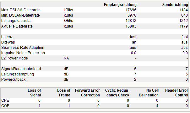

Ich habe direkt ein Bild von meinen Fritzbox Werten gemacht

im screenshoot sehe ich nur, dass du deine leitung nicht mehr kann.

Der Screenshot beweist nur das DSL 16000 bei Ihm an der Fritzbox ankommt.
