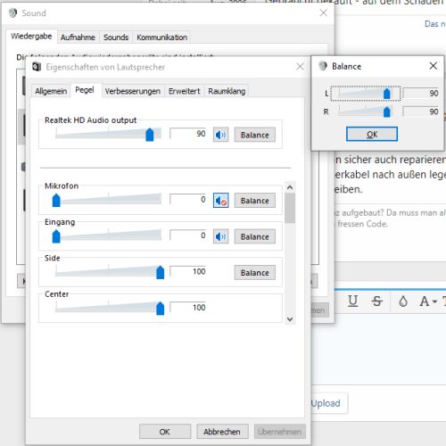

Um wieder in den Genuss von Stereo zu kommen, hab ich die Balance auf 3 (Rechts) gestellt (siehe Bild oben). So ist es einigermaßen ok. Hab ich eine Chance die Ursache des Problems zu beseitigen, statt die systemweiten Audioeinstellungen zu verfriemeln? Mir ist nämlich gerade aufgefallen, dass wenn ich mit Audacity was aufnehmen (über Stereomix), dann wirken diese Einstellungen auch da und das ist ... unschön.

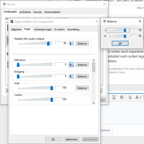

Balance-Regler in den Windows Soundoptionen (Systemsteuerung) benutzen.
Danke für die Idee. Leider funktioniert sie nicht (auch bei dir nicht, probier es aus): Man ändert dort den Pegel wie man ihn braucht, zB L75 und R100 und bestätigt mit OK. Die Welt ist in Ordnung. Jetzt man man mit den Funktionstasten auf der Tastatur leiser bis man bei 0 ist (L0 und R0). Macht man jetzt wieder lauter, sind L+R wieder auf einem Pegel.
