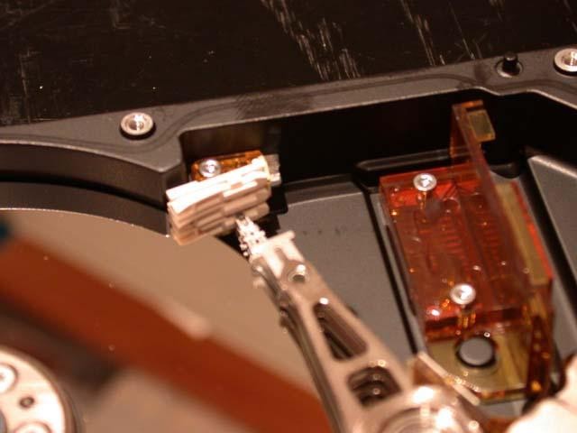

Könnte durch eine Load/Unload-Technik bedingt sein.
Festplattenlaufwerke bei denen das Trägermaterial der Plattern nicht aus Aluminium sondern aus Glassubstrat besteht, arbeiten im Allgemeinem mit dieser Technik. Dabei lagern im ausgeschalteten Zustand die Köpfe auf einer Rampe. Soweit ich das jetzt spontan im Kopf habe, sind nur einige Festplatten, welche diese Technik nutzen, mit einem Aktuator-Lock ausgestattet, sodaß ein Bewegen der Köpfe auf der Rampe auch im ausgeschalteten Zustand nicht möglich ist. Bei Laufwerken ohne Aktuator-Lock können sich demnach die Köpfe auf besagter Rampe minimal hin - bzw. herbewegen.
Zum besseren Verständnis habe ich ein Bild der Rampe, welche Teil der Load/Unload-Technik ist, eingefügt. Das Bild stammt von einem 3,5" Laufwerk, bei einer 2,5" Platte ist es vom grundlegenden Funktionsprinzip jedoch das gleiche.
