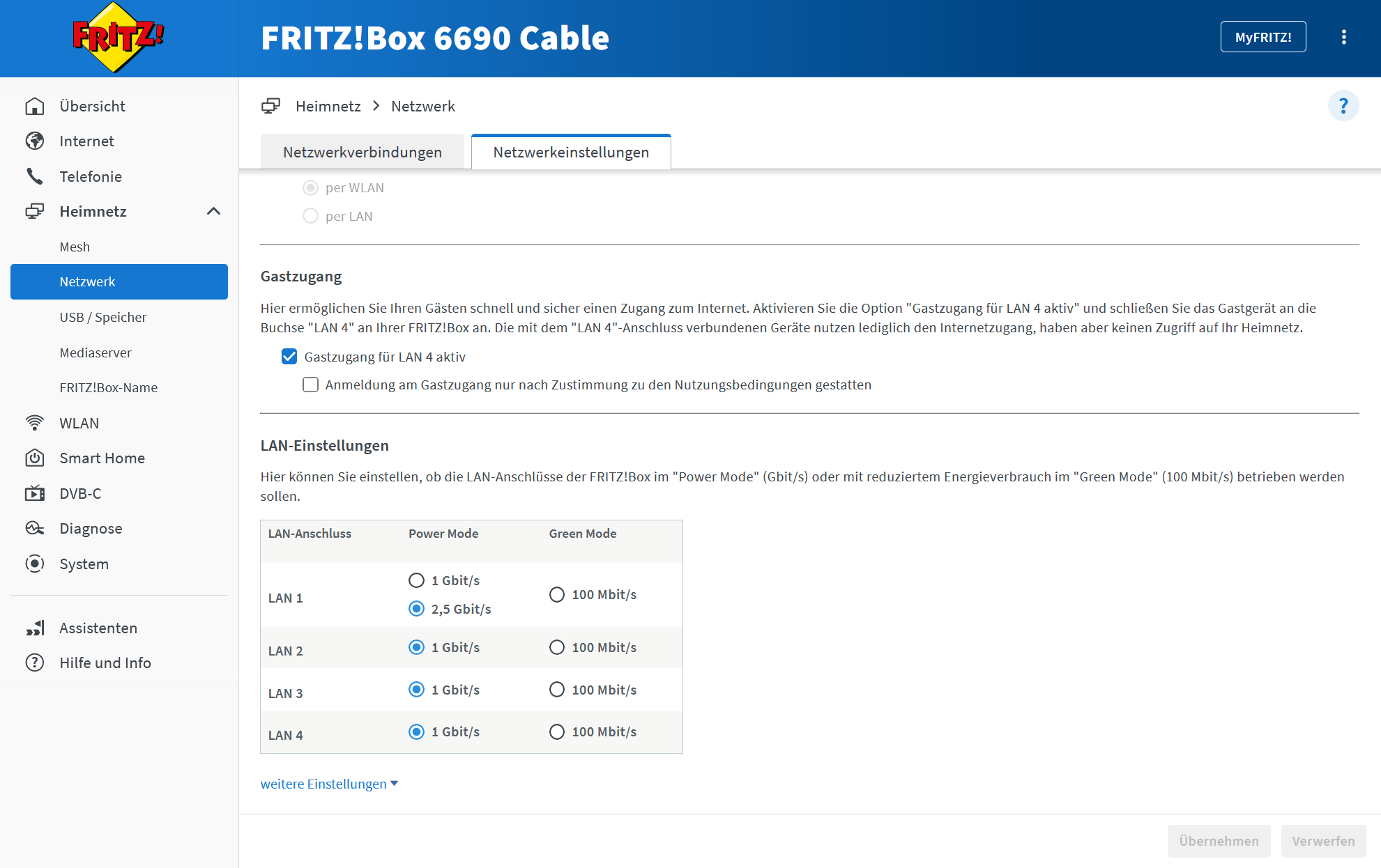

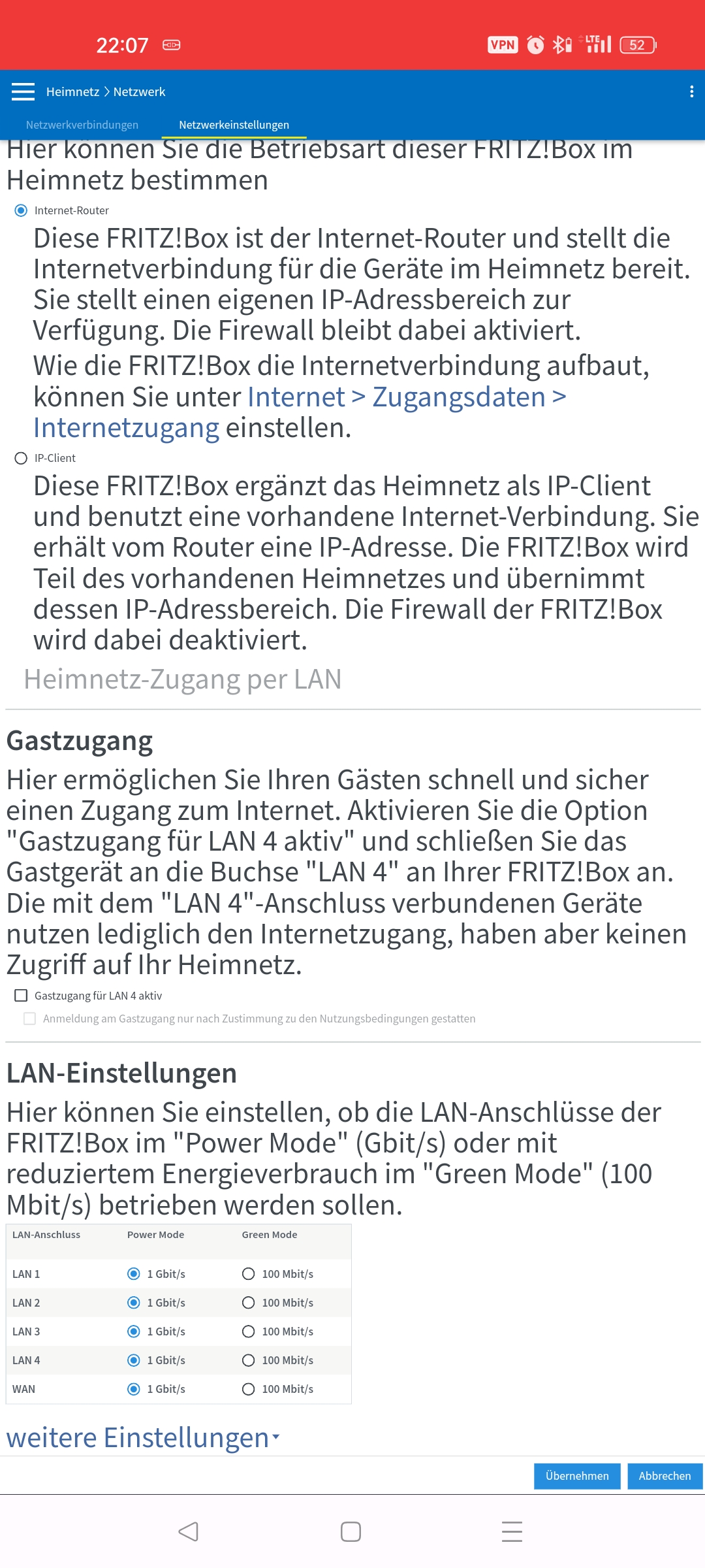

cvzone schrieb:
den Green Mode gibt es schon länger nicht mehr
Also meine 7590ax kennt ihn noch. Siehe Bild ganz unten.
FW ist 2.31 oder so.
Aber das sollte nicht das Problem sein.
Ein 2.5 GBit Anschluss ist ja noch kein Switch.

  • Green Mode hat die Fritzbox von Vodafone nicht, alles Ports laufen schnell

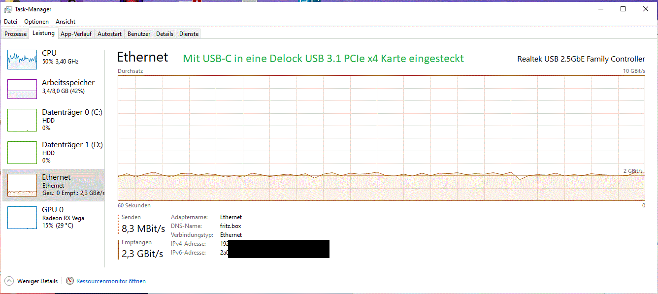

Ich habe auch schon mit USB Netzwerk-Adaptern experimentiert und hatte nur eine gute Leistung, wenn der USB Netzwerk-Adapter in einem Port einer USB 3.1 Gen2 PCIe x4 Steckkarte eingesteckt war.
Die onbord USB 3.1 Gen2 einer Asus C6H oder Asus C8 Dark Hero sind nicht stark genug.

cvzone schrieb:
Ja, den Green Mode gibt es schon länger nicht mehr.
Guten Abend!
Den Greenmode gab/gibt es zumindest bei meiner 6690 (7.29 und jetzt 7.50 noch), bei der 7.29 musst du glaube ich die Erweiterte Ansicht aktivieren. Bei der 7.50 ist sie immer aktiviert. Wo das Menü zu finden ist siehst du ja im Screenshot. Eventuell hilft es dir ja.

Hermit the Frog schrieb:
Aha, danke. Dann ist das auch eine Funktion, welche Vodafone beim Mietmodell rausgenommen hat. Ich habe jetzt seit einige Jahren von Vodafone eine 6591 und jetzt 6690 und da gibt es ihn nicht. (erweitere Ansicht ist an und auch das Menü unterhalb vom Gastzugang aufgeklappt)
Die Ports verbinden sich allerdings alle mit 1 Gbit/s bzw. 2,5 Gbit/s, das scheint hier also intern aktiv zu sein.
Vermutlich hatte Vodafone keine Lust auf erhöhten Supportaufwand durch "Probleme mit dem Greenmode" und hat dieses daher rausnehmen lassen von AVM.

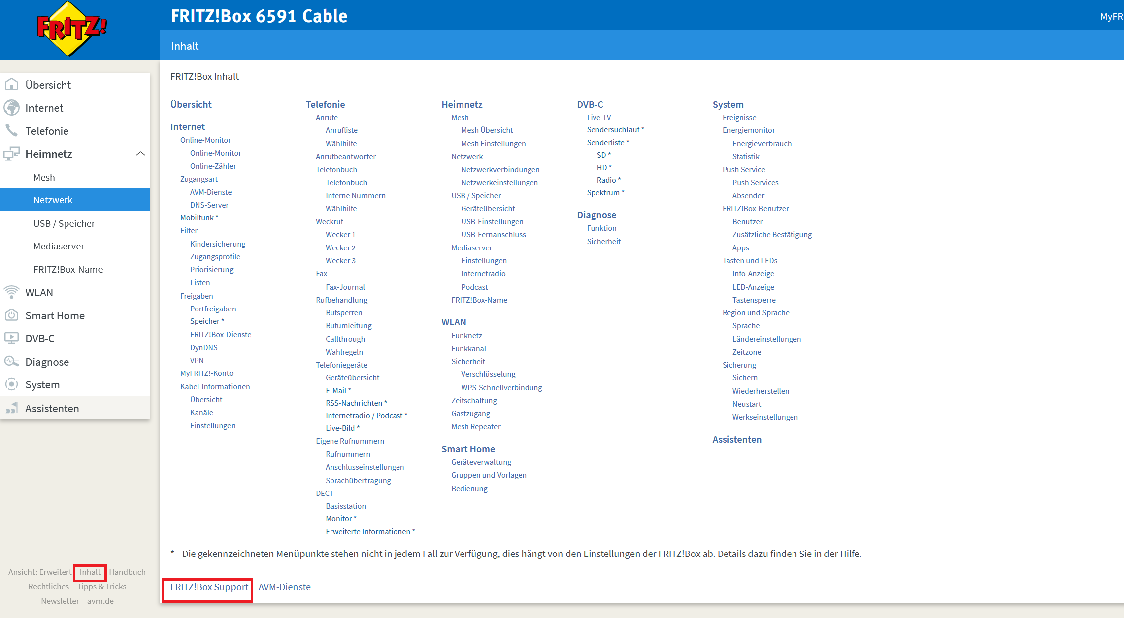

Ich habe gerade die 6591 Cable von Vodafone (KDG/Fritz!OS 7.29) aus dem Schrank geholt. Du hast recht die Ports lassen sich nicht umstellen/sind ausgeblendet das geht dann wohl nur mit der Kaufversion. Schade.
Das mit iperf geht trotzdem, ich musste aber statt auf auf "? Hilfe und Info" auf "Inhalt" gehen.

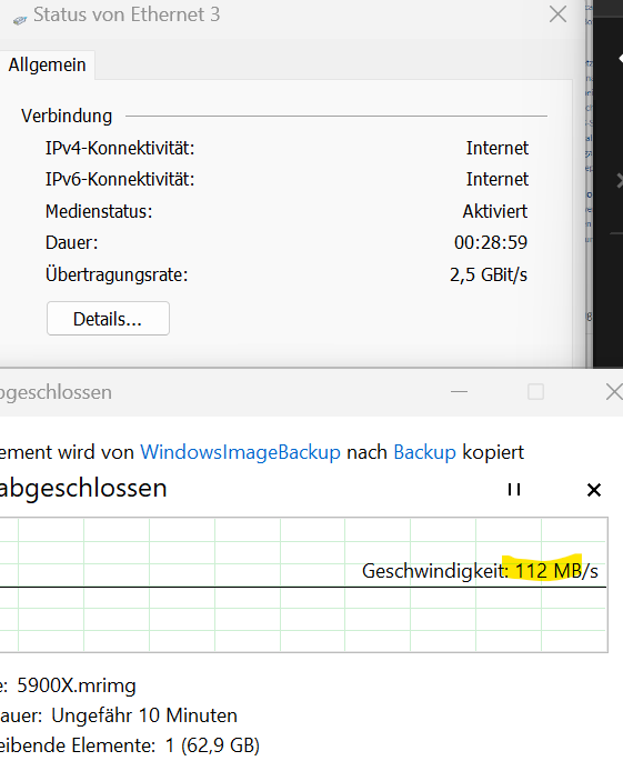

Ich habe dann nochmal im Windows Explorer eine Datei kopiert.
Dieser Wert lag IMMER nur bei 35-40 MB/s, solange der 2,5 Gbit/s Modus aktiv war. Jetzt geht es.
(Gegenstelle kann nur 1 Gbit/s, daher hier nur 112 MB/s)
War wohl irgendwas mit der Fritzbox softwaremässig nicht ok.
