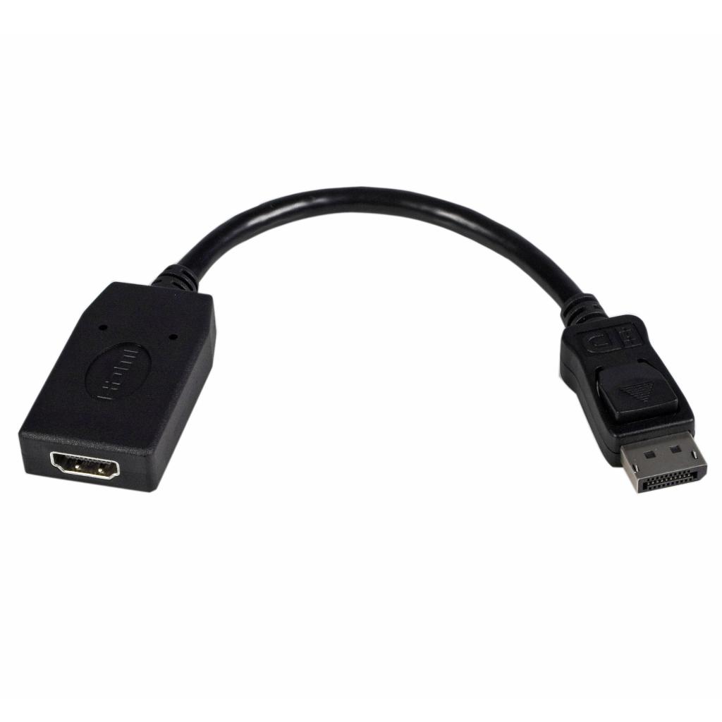

ich habe einen alienware m15x und ein samsung tv.
ich wollte den laptop als dvd player nutzen.
da der laptop leider kein hdmi hat hab ich am laptop ein display-port-hdmi adapter + hdmi kabel zum tv.
allerdings kommt am tv ein total fehlerhaftes bild an.
wenn ich ein stecker, egal wo in den anschlüßen kurz trenne und wieder verbinde ist für eine sekunde das normale bild da ändert sich aber gleich wieder in das fehlerhafte.
das hdmi kabel funktioniert einzeln.
ich hab aber keine möglichkeit den adapter einzeln zu testen.
es kann ja aber nur an dem adapter oder am lappi liegen oder?
So wirds sein also einzigste Möglichkeit das man bei nen Freund schaut der einen DP Monitor hat .
Oder im Fachgeschäft wenns da gekauft wurde.
so hab mal etwas rumprobiert und etwas herausgefunden, allerdings bin ich mir nicht sicher wieso.
und zwar hab ich den fehler nur wenn ich es so anschließe:

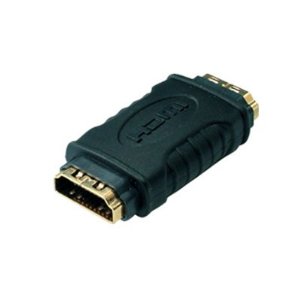

"laptop > adapter hdmi/ display port > 3m hdmi kabel > hdmi kupplung > 10m hdmi kabel > tv"
grund warum ich es so habe ist, weil ich im normlfall: "desktop pc > 10m hdmi kabel > tv" habe.
als ersatz will ich den lappi nutzen brauch aber ein paar meter mehr, deswegen das "adapter hdmi/ display port > 3m hdmi kabel > hdmi kupplung"
ich habe probe halber, um auszuschließen das es an der kupplung liegt, es mal so angeschloßen: "desktop pc > 3m hdmi kabel > hdmi kupplung > 10m hdmi kabel > tv" und das funktioniert!
wieso funktioniert es dann mit einer steckverbindung mehr nicht ?
das versteh ich nicht, der hdmi/ display port adapter ist ca 10cm lang
