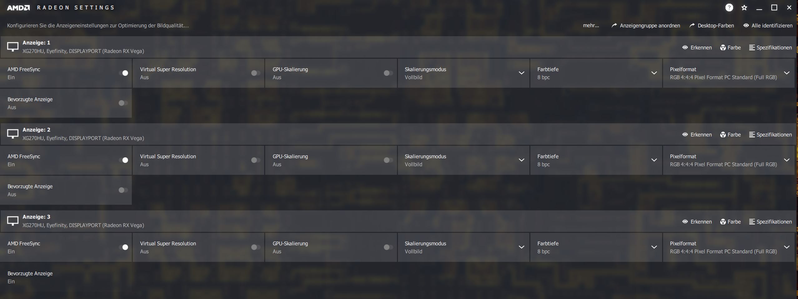

Wenn der kleine älter ist verträgt er vermutlich nicht die hohe Auflösung im Windows.
Mit einer RX 480 sollte er aber dennoch in der Radeon Software auftauchen im Register ´Anzeige´.
In etwa so (Bei dir sollten da halt 2 Displays zu sehen sein):
Was merkwürdig ist, ist das er auf deinem Screenshot auch nicht zu sehen ist. Eigentlich sollten da beide zu sehen sein. Ist ein Display ´Abgeschaltet´ tauch es da oben als kleines Monitoricon auf.
In etwa so:
Der aktive hätte das größte Symbol/Inaktive sind kleiner und links oder rechts drangepappt.
Aber da dein Kleiner da auch gar nicht auftaucht sieht Windows den nicht und vermutlich somit auch die Radeon Software nicht.

Und wie du es auch sagst . Bei mir erkennt er nirgendswo den 2ten wedern AMD Software noch Pc . Da wird nichtmal mein erster Monitor angezeigt ..
Ja seit dem letzten Update gibt es nur noch Monitorsymbole wenn mehrere unterschiedliche erkannt werden. Bei nur einem erkannten sieht es so aus wie dein Shot. Bei mir auch wenn Eyefinity meine 3 zusammengelegt hat, ergibt so ja nur ´ein´ großes Display.

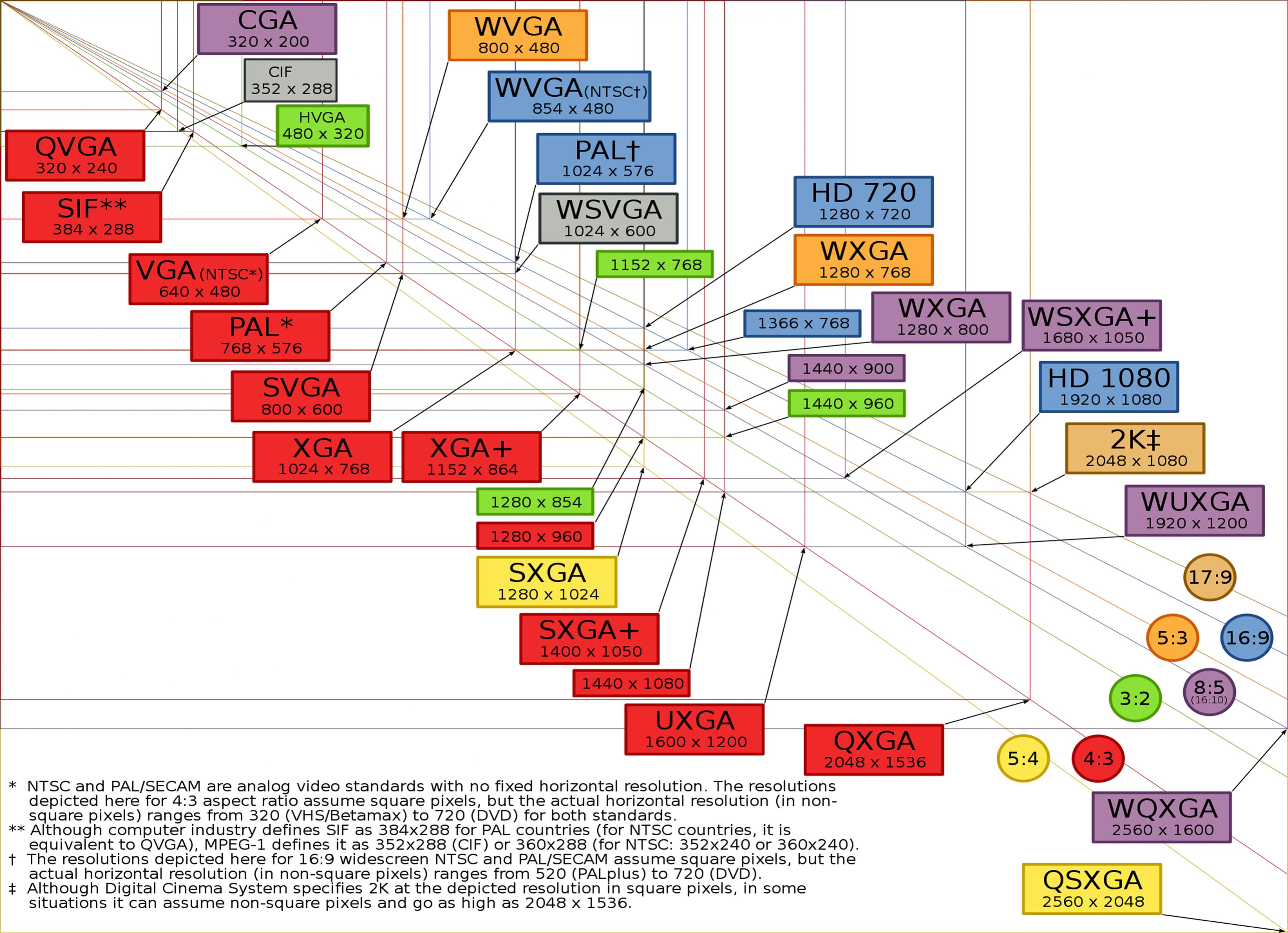

Bios dürfte VGA sein. Windows Sperr dürfte SVGA oder XGA sein. Danach, wenn W10 startet kommt dein HD zum Tragen.
Dann steigt der Kleine aus...
Versuch: Starten im abgesicherten Modus. Dort einstellen VGA oder XGA auf beiden, wenn es geht. Neustart und guggen...
