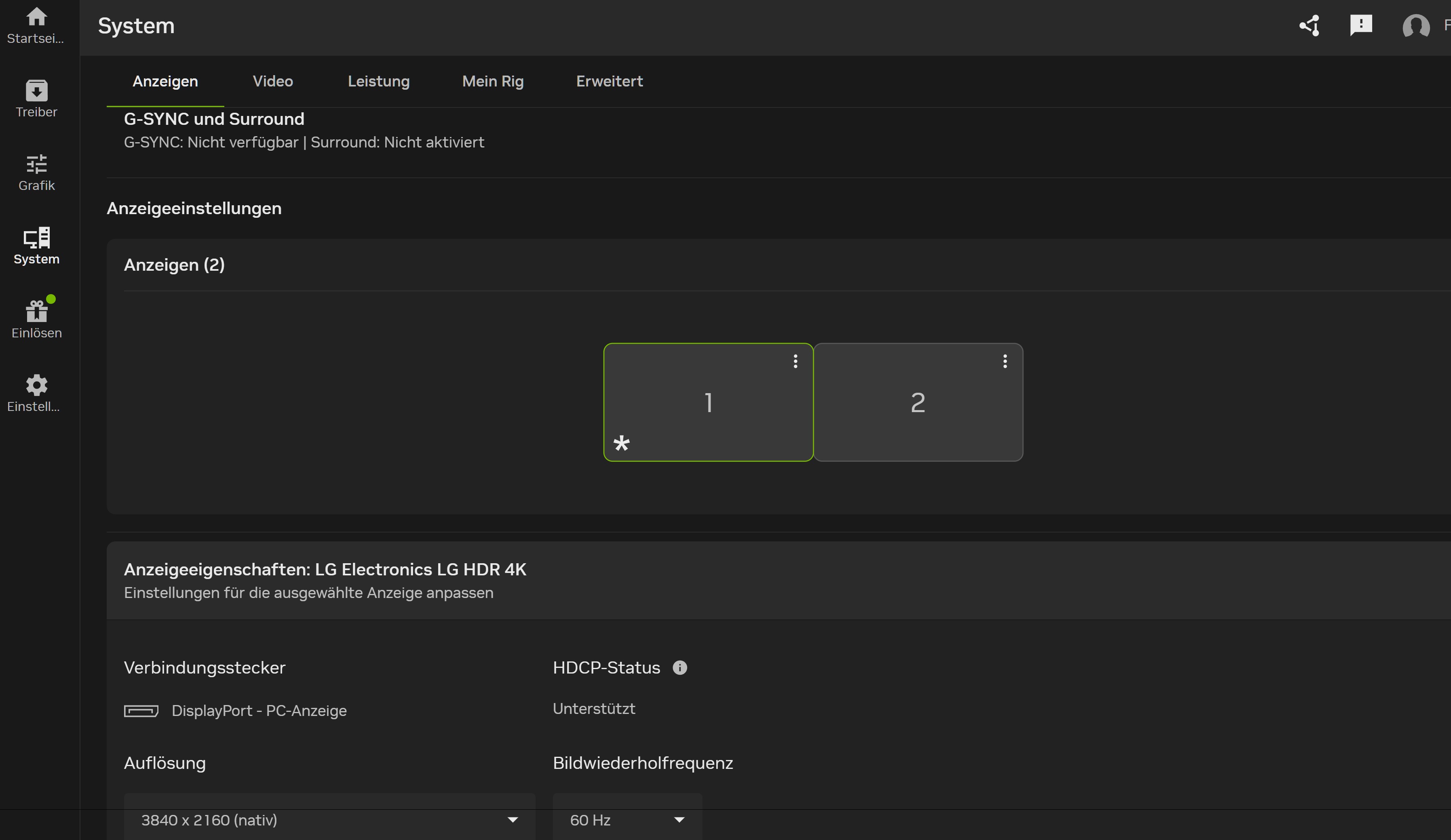

Hi,
ich wollte gestern meinen Monitorbild, so wie immer, auf meinen TV anzeigen lassen, bekomme aber weder Bild noch Ton.
Von der Graka NVIDIA GeForce RTX 2070 SUPER zum Monitor bin ich per DP angeschlossen.
Das 2. Kabel von der Graka zu meinem Denon AVR per HDMI > vom Denon zum LG TV per HDMI.
NVIDIA Systeminformationen-Bericht erstellt am: 08/20/2026 08:15:27
Version der NVIDIA App: 11.0.8.299
Betriebssystem: Microsoft Windows 11 Pro, Version 10.0.26200
DirectX-Laufzeitversion: DirectX 12
Treiber: Studio-Treiber - 610.88 - Tue Jul 28, 2026
CPU: AMD Ryzen 9 3900X 12-Core Processor
RAM: 64.0 GB
Speicher (3): SSD - 1.8 TB, SSD - 931.5 GB,+1 mehr
Grafikkarte
GPU: NVIDIA GeForce RTX 2070 SUPER
Anzeige (1): LG Electronics LG HDR 4K
Auflösung: 3840 x 2160 (nativ)
Bildwiederholfrequenz: 60 Hz
Desktop-Farbtiefe: Maximum (32 Bit)
HDCP: Unterstützt
Anzeige (2): DENON, Ltd. DENON-AVRHD
Auflösung: 4k x 2k, 3840 x 2160 (nativ)
HDCP: Unterstützt
Das Problem hatte ich noch nie. Es wird alles erkannt, nur eben, dass das TV-Bild schwarz bleibt. Habe auch schon den 2. Bildschirm auf Primär 1 gesetzt. Nutzt nichts.
Da der Denon noch dazwischen ist auch an dem schauen ob dort alles noch richtig verkabelt ist und auch der Ausgang richtig eingestellt ist.
Der PC erkennt ja den Denon und gibt dorthin auch ein Bild aus.
Kabel sitzen fest, ansonsten wäre der Bildschirm nicht schwarz, sondern das Denon-Logo würde angezeigt. Ausgang ebenfalls wie immer. Habe Null geändert. Ich verstehe es nicht. Vlt. der Graka-Treiber?

Also, ich habe jetzt alles auf den Kopf gestellt (stromlos, andere HDMI Eingang etc.) und festgestellt, dass wenn ich das Kabel von der Graka zum Denon entferne (egal von welcher Seite aus), das Denon Logo erscheint. Stecke ich wieder ein, sollte das Denon Logo weiterhin sichtbar sein. Aber.... >Bildschirmschoner mit dem Hinweis "Kein Signal". Dann habe ich mal versucht Display 2 im Treiber zu IDENTIFIZIEREN. Klicke ich das an zeigt er mir immer die Nummer 1 (für den Monitor) an. Irgendwas stimmt hier von nVidia oder Windows nicht mehr zu funktionieren.
Nochmal, bis vor ein paar Tagen hat noch alles funktioniert. Hatte in dieser zeit einige Windows update. Ich guck mal nach, ob noch optionale Updates vorhanden sind.
So, habe jetzt mal den Umweg über deen Denon ausgeschlossen und habe das Kabel Direkt am TV HDMI-Eingang angeschlossen. Auch hier kein Bild. Es liegt also weder am denon noch am TV. Es muss am Treiber lieger liegen oder irgendeine Einstellung von Windows.
Oder am Kabel vom PC zum Denon. Hast ein anderes zum testen? Oder schau mal, ob der Fernseher etwas vom Denon anzeigt, wenn du dieses Kabel zwischen Denon und TV hängst.
Anderes Kabel zeigt auch nichts an. Hardwareseitig ist alles okay. Nee, da stimmt was mit dem Treiber nicht. Seltsam ist, dass im Treiber der Denon erkannt wird. Auch der Sound wird erkannt. Werde den Treiber mal neu installieren.
So Leute, wenn ich auf „Erweitern“ gehe, dann sehe ich das erweiterte Bild am TV. Allerdings funktioniert das nur mit bis zu 30Hz Bildwiederholfrequenz. Dann habe ich „Klonen mi 1“ eingestellt und nun habe ich das Bild am TV. Aber dann stimmt die Auflösung am Monitor nicht mehr. Dann sehe ich dort viel größere Icons und Schriften. Aber, ich bin auf einem guten Weg. Und das gerade beschriebene zeigt eindeutig, dass was mit den Einstellungen des Treibers nicht stimmt oder mit dem Treiber ansich.
Seltsam. Es liegt an der Bildwiederholfrequenz für den TV. Mehr wie 30Hz dürfen es nicht sein, ansonsten habe ich kein Bild und keinen Ton. Nur, mein TV TV LG 75UH855V kann 100Hz/120Hz. Muss ich mal schauen, ob es da im Denon ne Einstellung gibt. Da gabs nämlich innerhalb kürzester Zeit 2 Updates. Naja, vorerst ist das ganz okay für mich. Danke an alle die mir helfen wollten 😊
