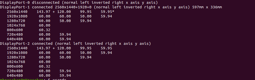

Das hab ich versucht. Hat nix gebracht. Ich steck den Monitor an, dieser wird als Nummer 2 erkannt (Integrierter Monitor + 1ter Monitor). Danach stelle ich die Refresh Rate und sogar die Auflösung runter, stecke den zweiten Monitor an, dieser wird als Nummer 3 erkannt. Jedoch wird mir dann in den Anzeigeeinstellungen nur noch die Nummer 3 angezeigt und der erste nicht mehr.
Edit:
Siehe Anhang. Im Terminal werden aber beide Monitore erkannt.
