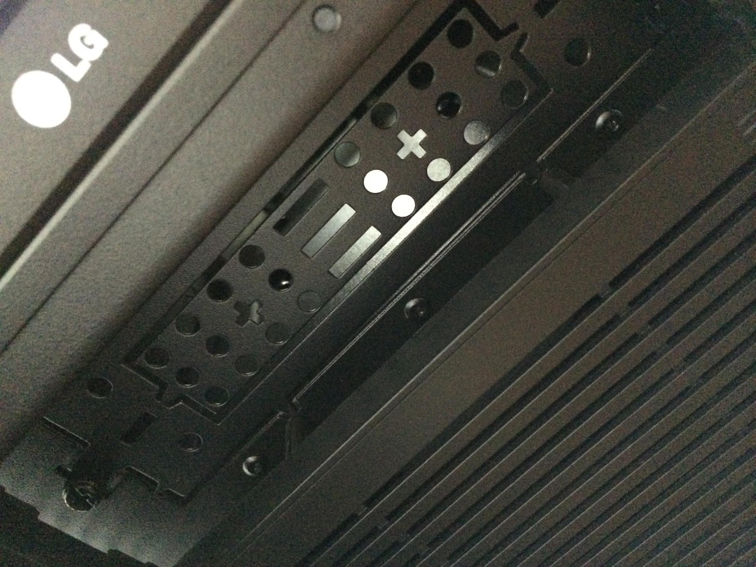

ich habe vor einer Woche meine neuen Teile in das R4 eingebaut und bin soweit sehr zufrieden mit dem Gehäuse.
Nicht ganz überzeugt bin ich jedoch von der Entkopplung meiner WD Green im unteren HDD Käfig. In meinem alten Lian Li Gehäuse steckte die HDD in einem silentmaxx HDD Silencer und wurde im 5,25 Schacht ausreichend entkoppelt und vor allem einwandfrei gedämmt.
Leider musste ich beim versuchten Einbau der Dämmbox feststellen, dass a) die Schrauben zu dick sind für den Einbau im 5,25 Schacht und b) sich vor dem unteren 5,25 Einbauplatz eine Art Metallblende befindet - scheinbar mit dem Gehäuse verbunden. Zusätzlich befinden sich links/rechts 2 Schraubenlöcher - ich habe da momentan 2 Schrauben hineingedreht um die Vibrationen der dünnen Metallblende einzudämmen.
Was macht die da? Was für einen Sinn hat diese und wie kann ich die am Besten entfernen ohne das Gehäuse zu beschädigen?

3,5" und 5,25" Kombi. Sieht so aus als müsstest du 3,5" rausbrechen und 5,25" kannst du losschrauben und aushaken.
Anleitung ist sicher im Handbuch zu finden.
EDIT: Im Handbuch steht ja rein garnix nützliches :(
Das Teil musst du durch verdrehen rausbrechen, im Handbuch steht das aber nicht drin (ist sowieso sehr dürftig das HB). Zur Dämmbox kann ich dir nix sagen
Ich habe meine 3,5 Zoll Platte in einem Scythe QuietDrive im unteren 5 1/4 Zoll Schacht montiert. Einfach das Blech rausbrechen, dann kann man die HDD-Box wie ein normales Laufwerk von vorne reinschieben. Da sollte kein großer Unterschied zu meinem QuietDrive bestehen.
Ok, dann werde ich die Blende demnächst mal entfernen. Hoffentlich lässt die sich problemlos herausbrechen und es entstehen dabei keine scharfen Kanten o.ä.

Das Blech ließ sich glücklicherweise problemlos herausdrehen/-brechen, jedoch nicht ohne das die Blende dabei selber verbiegt. Ich denke, dass man das Teil nicht mehr gebrauchen kann und daher habe ich es entsorgt.
Die HDD Dämmbox "Vertical Silence" Rev. 2 konnte ich ebenfalls erfolgreich verbauen im 5,25" Schacht. Die Schrauben passen durch die vorgefertigten Öffnungen, da diese dieselbe Größe haben wie die Standard Laufwerksschrauben.
