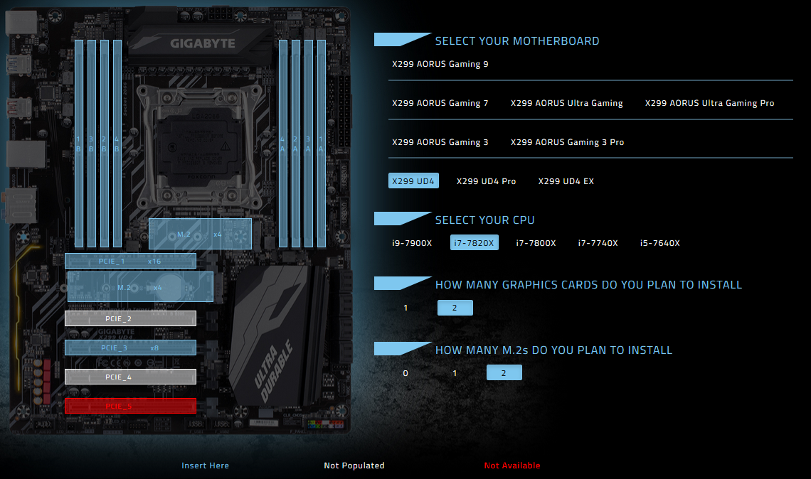

Habe das selbe board, selbe cpu und zwei m.2 ssds
Du musst verwenden PCIe 1 und PCIe 3
also grau + grau
Brauchst eine i9 CPU um die anderen PCIe Eingänge mit grakas zu bestücken
also grau + grau
Brauchst eine i9 CPU um die anderen PCIe Eingänge zu verwenden
Tja ich hab Grau Plus grau verwendet der slot 1+3 ... so wies auch in der Anleitung stand,
