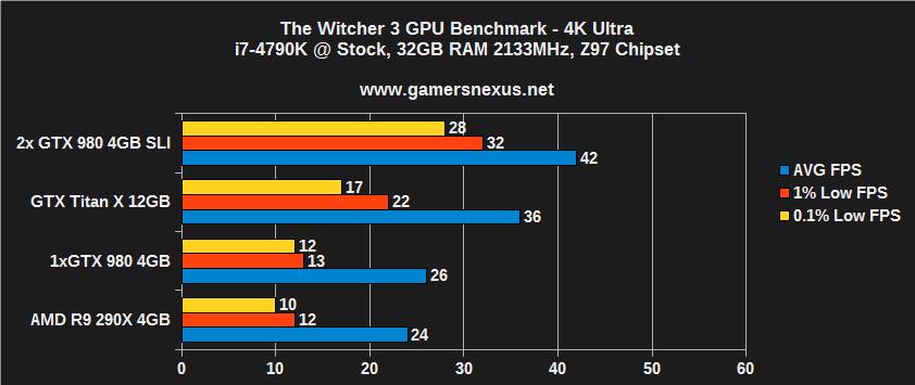

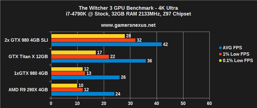

Habe mir auch schon Benchmarks angesehen, z.B. den hier:

Sieht zwar auf den ersten Blick super aus für eine Single GPU in der Auflösung, allerdings hast du die auch derbe hochgetaktet mit ner WaKü. Musst mal sagen, wieviel das ausmacht und welchen Takt man im Referenzdesign erreichen würde, falls du das mal getestet hast.
Aber sehe auch gerade, die braucht auch noch mal um die 80 Watt mehr als eine 980, würde das nicht knapp werden?
Ansonsten auch insgesamt nicht weit unter der 980 SLI, stimmt schon und dafür mit viel mehr Vram. Lasse mir das mal durch den Kopf gehen, aber bis zum Release der neuen Grafikkarten halte ich noch still. Wäre wahrscheinlich auch sehr unklug ansonsten.
