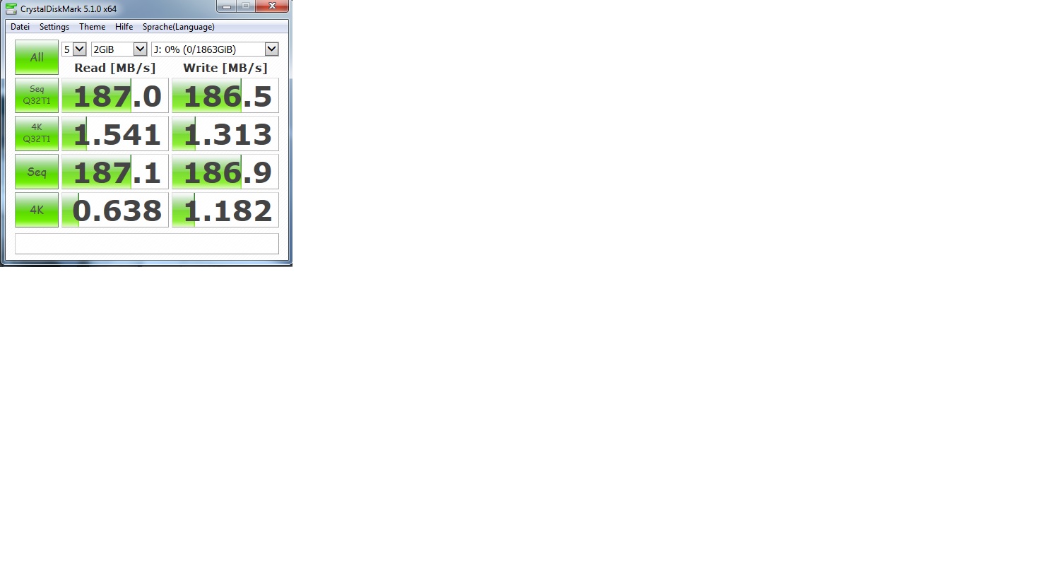

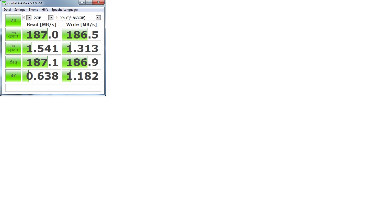

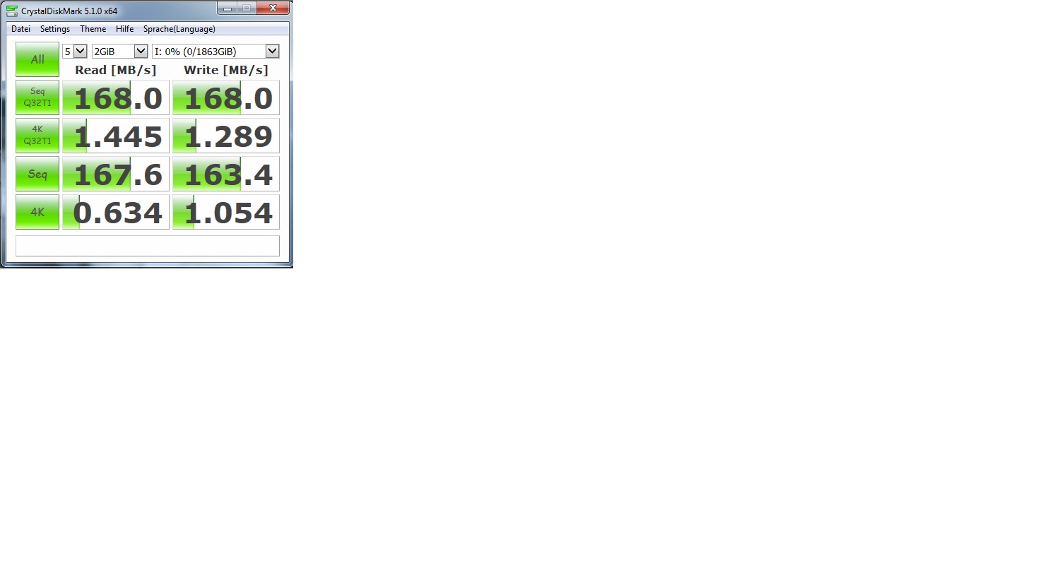

Hallo
Leute heute habe ich 2 Identische Festplatten eingebaut mit je 2Tb es handeln sich um die Seagate Barracuda ST2000DM001
Habe die Festplatten Ordnungsgemäß unter Windows eingerichtet und Formatiert
nach einem Test mit Crystal Mark hat die eine Festplatte weniger an Datendurchsatz als die andere woran kann das Liegen? ist das Normal ?, habe die Tests mehrfach durchlaufen lassen es kam immer das gleiche heraus

210MB/s ist mit den 2TB HDDs von Seagate nicht machbar. 210MB/s schaffen die 3TB mit 3*1TB Platter. Die 2TB mit 2*1TB Platter schafft 'nur' 190MB/s..
30MB/s Unterschied könnte evtl. darauf hindeuten, dass du 2 verschiedene Varianten hast. Einmal die mit 2*1TB Platter und einmal die mit 3*666GB Platter. Die mit 2*1TB Platter liegen bei ca. 190MB/s, die mit 3*666GB Platter so bei ca. 160MB/s.
Die mit 2*1TB Platter haben oben eine etwas tiefere 'Beule', die mit 3*666GB Platter eine etwas flachere 'Beule'.
Das weiß ich daher, als ich mir eine größere Zahl dieser HDDs für Backups gekauft hatte, da waren auch beide Varianten bei und bin auch über die unterschiedliche Geschwindigkeit gestolpert. Habe da auch recherchiert gehabt und wieso und warum das so ist. Hab dann auch die HDDs mit 3*666GB gegen 2*1TB tauschen können.

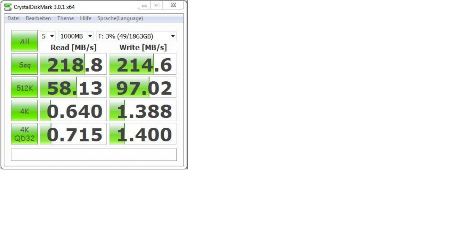

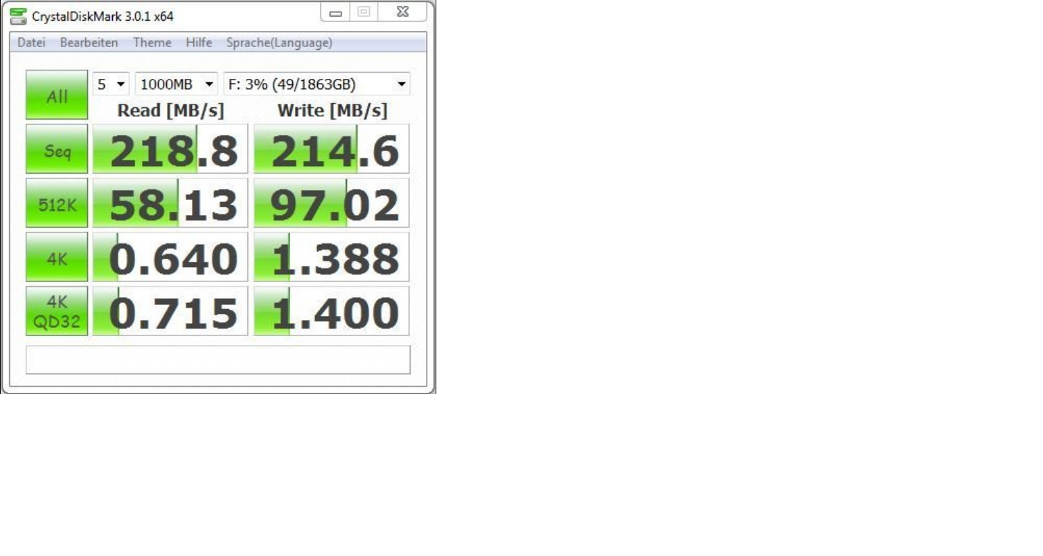

komplett leer .. im anhang habe ich den test von einem user der hat 214 mit der 2Tb platte erreicht deswegen wundert mich das ja

Auf die Version von CrystalDiskMark mal geachtet?
Und ich schaffe mit keiner meiner ST2000DM001 ums verrecken 210 bzw. 214MB/s. Bei 190 max. 192MB/s ist da Schluss mit lustig.
ja ist mir gerade aufgefallen ..Adok... danke dir für deine Hilfe dann scheint ja alles normal zu sein :-) ...... ich habe die Platten mit MBR Formatiert das ist richtig so oder habe ich durch gpt irgendwelche vorteile ? ich denke nicht oder ?
Eure Tests haben andere Einstellungen. Passe deinen mal an und schau mal was dann bei rum kommt.
Edit: und ne andere Version habt ihr auch ^^
