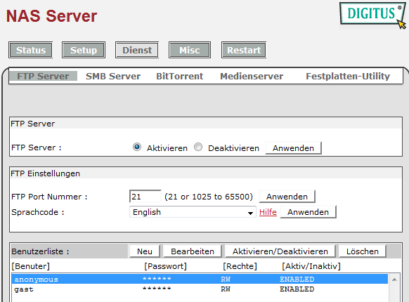

Ich wolte 2 LAN Festplaten in Router freigeben mit FTP Server
Festplate 1 hat die IP:192.168.0.100
Festplate 2 hat die IP:192.168.0.104
und beide haben den FTP Port 21
In mein Dlink DR-615 kann ich bis zu 25 Ports Freigeben
Ich habe die Plate 1 mit FTP freigegeben mit Port 21
und die Plate 2 auch mit Port 21
Festplate 1 hat user als anmeldung unter FTP und Passwort *****
das Gleich hat die 2 auch nur der name zum anmelden ist anders ( gast ) Password *****
wieso kann ich nur auf eine zugreifen !
Habe auch schonn den Port geändert auf 1025 in der Plate und in Router
geht auch nicht
ich hoffe das einer Helfen kann.

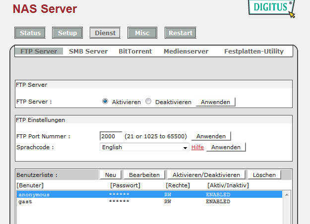

ja mit 2100 geht es nicht kein zugriff und ich habe auch auf der Plate die Port 2100
gemacht

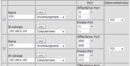

Hast die 2000 auch an die HD im Router forwarded ?
ja habe ich das in router und hd plate

Kannst du bei der HD den "Passive Mode" Port ändern ?
Wenn ja, dann ändere diesen mal auf einen anderen und gibt diesen ebenfalls im Router durch, dann sollte es gehen.
habe ich gemacht plate 1 port 2000 und die zweite port 21
geht auch nicht
nein geht nicht kann mahn nicht

Ich denke mal das du einen Fehler bei den eingetragenen Ports gemacht hast.
Wenn ich mir das Bild von deinem Port-forwarding angucke, sollte der Private Port die 21 für FTP sein.
Sprich:
FTP1 192.168.0.104 Öffentlich 21 Privat 21
FTP2 192.168.0.100 Öffentlich 2000 Privat 21.
Probiere das mal.

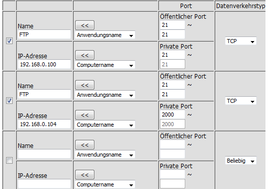

Sprich:
Probiere das mal.
das geht auch nicht
Sprich:
Probiere das mal.
FTP2 192.168.0.100 Öffentlich 21 Privat 2000. das geht auch nicht

bravolima schrieb:
das geht auch nicht
Du hast die öffentlichen und Privaten vertauscht.
Dreh die beim zweiten FTP mal um.
