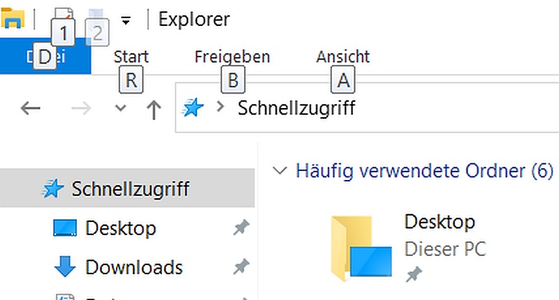

Unmittelbar nach dem Einschalten funktioniert meistens die Tastatureingabe nicht richtig: schon beim Eingeben des Passworts werden bestimmte Buchstaben nicht erkannt, man muss dann 5x oder 10x die betreffende Taste drücken, und manchmal klappt es dann. Andere Tasten sind nicht betroffen.

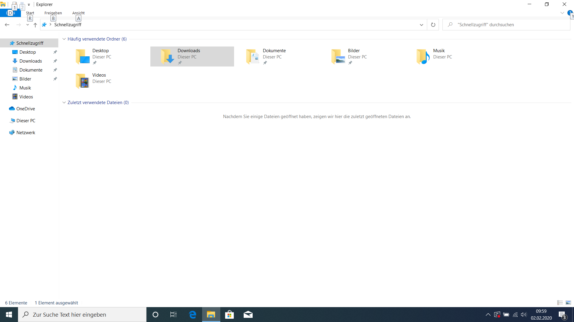

Ist die Passworteingabe dann gelungen, lassen sich häufig die Ordner im Explorer nicht durch einen Doppelklick öffnen. In unregelmäßigen Abständen erscheinen "blinkende" Zeichen links und rechts am oberen Bildschirmrand (D - 1- 2 - R - B - A, siehe beigefügten Screenshot).
Der "Spuk" hält etwa 10 Minuten an, danach lässt sich alles ganz normal nutzen. Vielleicht ein temparaturabhängiges Problem?

Hier auf den Fotos die "seltsamen Buchstaben" (1x als Screenshot, und 1x als Ausschnitt):
Deine ALT Taste klemmt oder ist verdreckt oder Flüssigkeitsschaden.

einmal ALT drücken aktivert es
nochmal drauf drücken deaktivert es
das heißt die taste wird immer wieder zufällig aktiviert
