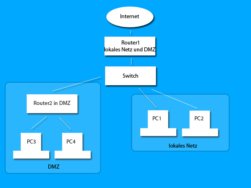

Ist es machbar 2 Subnetze über je einen Router zu bilden, so das beide den gleichen Internetzugang z.B. über Router 1 nutzen? Außerdem sollen Rechner1/2 im Subnetz 1, Rechner3/4 im Subnetz 2 und anders herum nicht erreichen können.
Bis jetzt hätte ich nur die Idee auf Router 1 eine DMZ einzurichten und Router 2 dann in diesen Adressbereich zu legen.
Das Problem ist jetzt aber vielleicht das zwischen Router 1 und 2 ein Switch hängt. Somit würden Rechner vom lokalen Netz wieder mit denen der DMZ zusammenkommen.

Wenn einer der Router fähig ist Vlans zu bilden dann reicht ein Router aus. Z.B. einer der mit DD-WRT Software ausgestattet ist. 2 Vlans einrichten und die Rechner dementsprechend direkt oder mit Switch am Router anschließen und fertig.

Also Router1 ist noch ein Speedport W303V und Router2 ein WRT54G2 von Linksys. DD-WRT sollte ja auf dem Linksys möglich sein.
Brauche zwei Router da ich u.a. ein zweites WLAN einrichten möchte, was sich in der DMZ befindet. Ist mit einem Router denke ich mal schlecht möglich.
Der Speedport wird auch gegen einen anderen ersetzt, da er kein DMZ unterstützt.
Bevor du neue Hardware kaufst schau mal, ob es eventuell eine alternative Firmware für den Speedport gibt.
Hast du schon über IPCOP als Router nachgedacht? Dann kannst du die Router die du schon hast als Access Points einsetzen.
Gruß.
Dazu müsste ja wieder ein Rechner her.

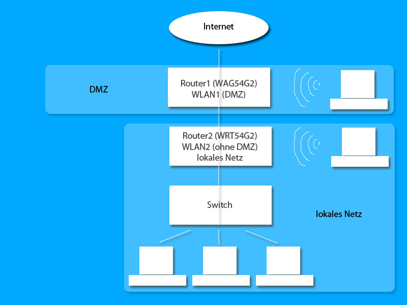

So habe den Aufbau verändert... Nach allem was ich so in den letzten Stunden herausgefunden habe sollte das mit die beste Lösung sein.
Falls jemand eine Lösung in Bezug auf VLAN bei einem Einsatz von zwei Routern/W-LAN´s hat währe ich auch sehr dankbar.

Sollte so funktionieren:
Router1 = 192.168.1.1 = WAN + Rechner 192.168.1.2 + Rechner 192.168.1.3
Router2 = 192.168.2.1 = Gateway+DNS=192.168.1.1 + Rechner 192.168.2.2 + Rechner 192.168.2.3
auf Router2 keine Routing Tabelle setzen, sonst gibt es eine Verbindung zwischen Subnetzen
Rechner sehen nur den Rechner im eigenen Subnetz, Internet alle über Router1
Man kann so z.B. WLAN und LAN sauber trennen: WLAN = Router1 LAN=Router2
