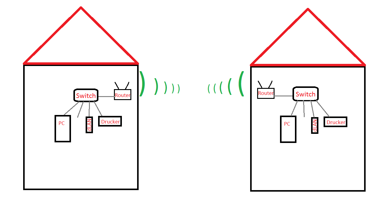

Du steckst Kabel um, damit du das andere Netzwerk hast. Wieso die beiden Kabel nicht in einen Switch und fertig?!
Ansonsten:
1x Router mit WDS und eine weiteren einfachen/simplen für das andere Haus.
Mit jeweils einem Switch kannst du die Router dann in die bestehenden Netzwerke integrieren.
Mal ne einfache/billige Skizze dazu.
Ansonsten:
