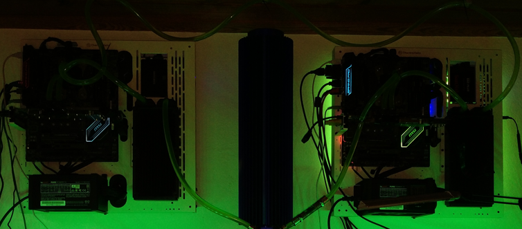

ich habe zwei identische PCs, jedoch nur einen Wasserkreislauf! Siehe Bild.
2* MSI X370 Gaming Pro Carbon, 2* Ryzen 7 5800X
Wie man erkennen kann alles ohne Lüfter. Ein Zalman Reserator und noch 2 Radiatoren. Als Pumpe dient eine kleine Eheim 300 Compact die nur 5 W benötigt.
Das Dumme daran ist, dass man die Pumpe manuell einschalten muss. Das wird noch dümmererweise ab und an vergessen und so jodelt die Temperatur hoch. Musste deshalb schon einmal die Wärmeleitpaste wechseln. Bis November werkelten nur zwei Ryzen 3 2200 G. Da ging die Temperatur nicht so schnell und so stark hoch. Doch mit den 5800er schafft man ruckzuck gleich mal 80°.
Jetzt suche ich eine Lösung, dass sich (1) entweder eine Pumpe von alleine einschaltet, sobald einer der beiden Rechner gestartet wird, oder das (2) jeder Rechner quasi seine eigene Pumpe (natürlich zwei baugleiche) einschaltet.
Zu (1) stellt sich die Frage, ob man eine PWM-Pumpe an beide Rechner anschließen kann. D. h. wenn Rechner 1 eingeschaltet wird (und Rechner 2 aus ist), bedient und kontrolliert dieser die Pumpe. Und umgekehrt.
Nur... Funktioniert dies noch, wenn beide Rechner gleichzeitig laufen und beide die Pumpe regeln wollen??? Mir ist klar, dass mal der eine Rechner 10 V und der ander 8 Volt anlegt und die Pumpe immer die höhere Leistung fährt.
Bei (2) regelt jeder Rechner seine eigene Pumpe. Dann stellt sich die Frage ob dann der Wasserfluss ebenfalls funktioniert. Gut, mit einem Rückschlagventil könnte man die eine Pumpe umgehen, die momentan nicht läuft.
Würden sich die beiden Pumpen gegeneinander "hochschaukeln" oder ähnliches?
Hat das jemand schon einmal ausprobiert oder gar schon gebaut?

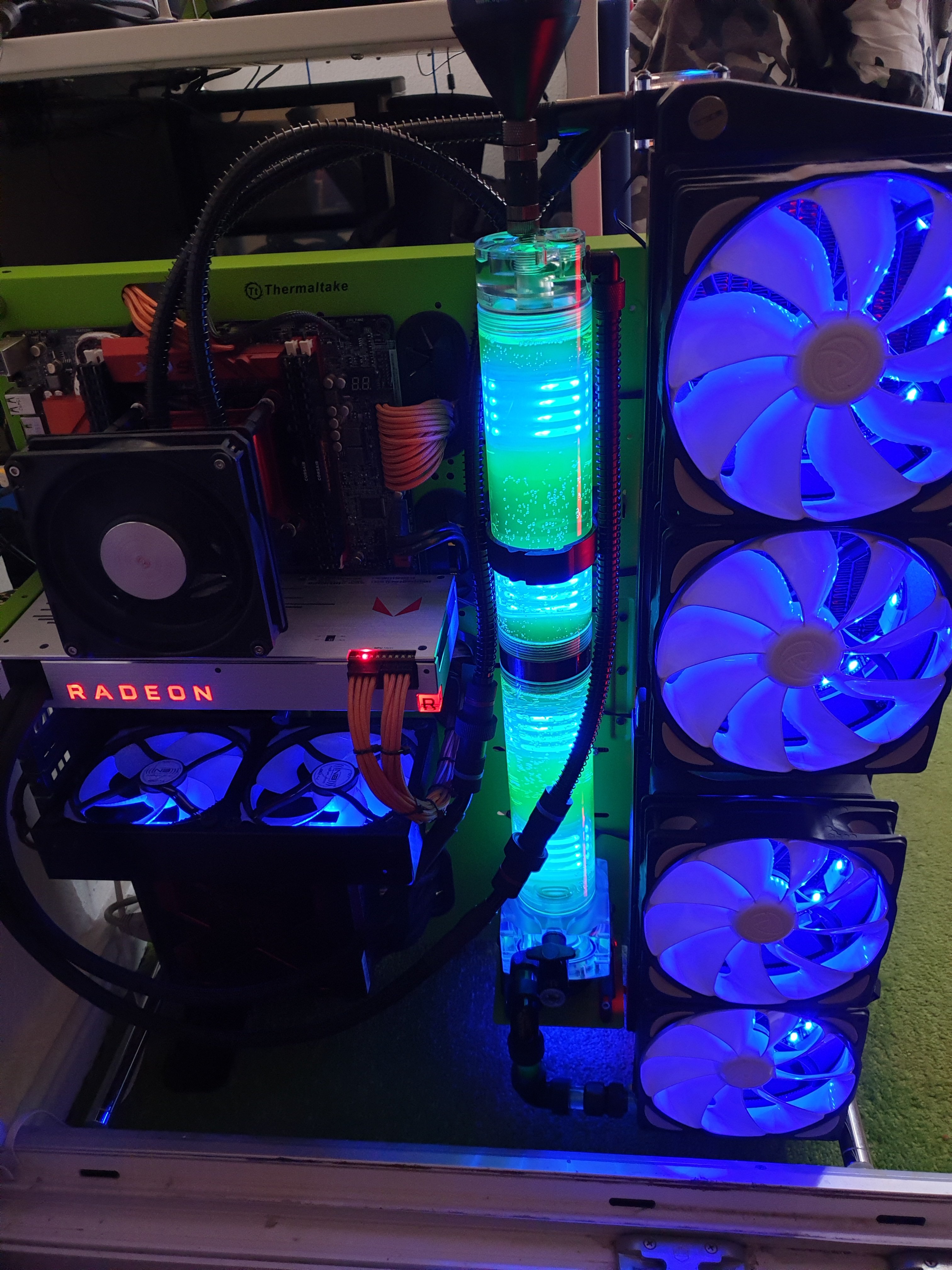

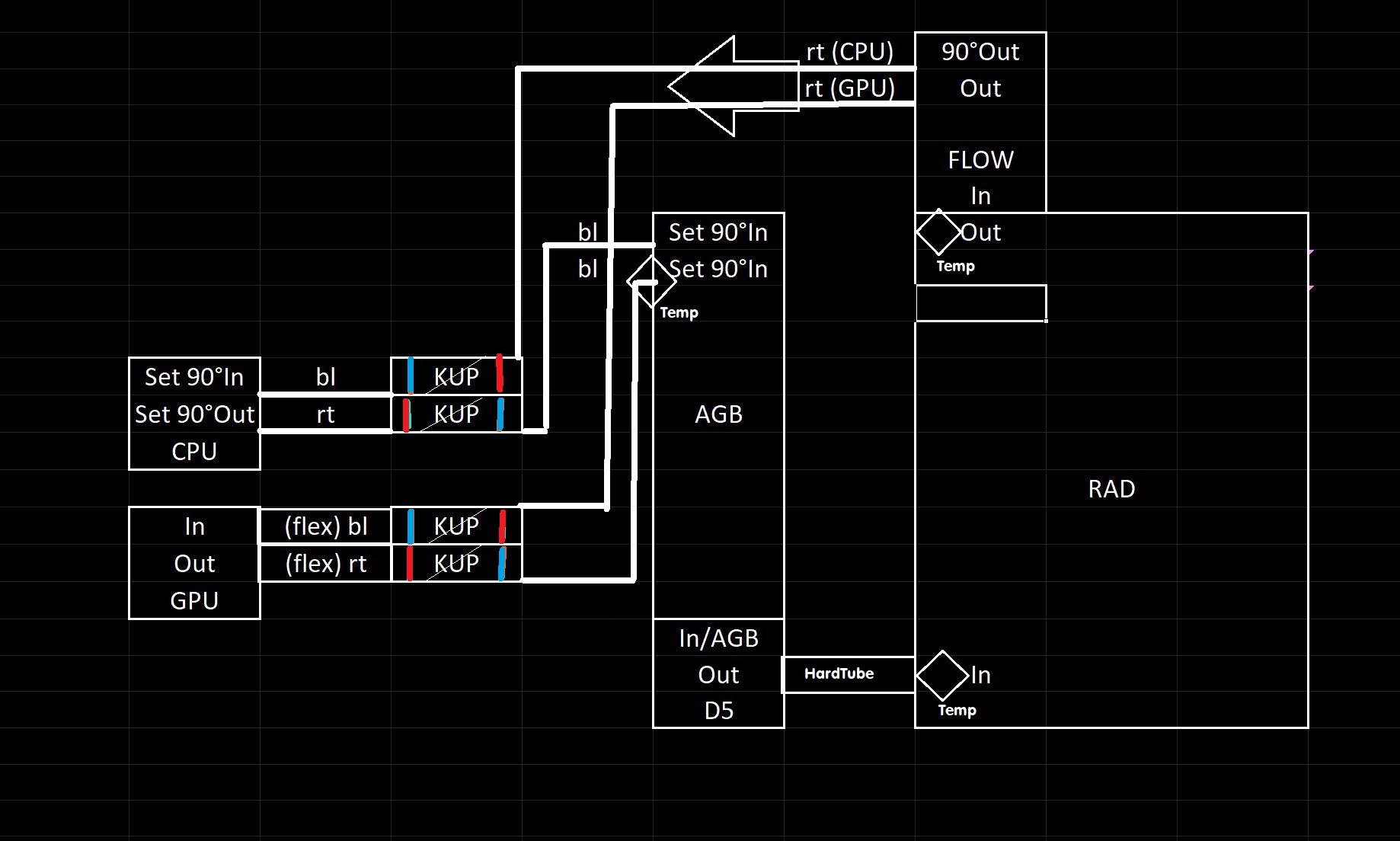

Ich hab am AGB eine D5, die läuft ungeregelt. Hinter dem Radiator gibt es ein Y-Verteiler welcher den Weg aufteilt in Richtung GPU (meine GPU hat eine eigene Pumpe) und durch den CPU Kühler, welcher keine Pumpe hat. Rücklauf CPU und Rücklauf GPU werden am AGB Eingang (Oben im Deckel) gesammelt. Das funktioniert so seit 2016 einwandfrei
Schema:
Und in Real:
