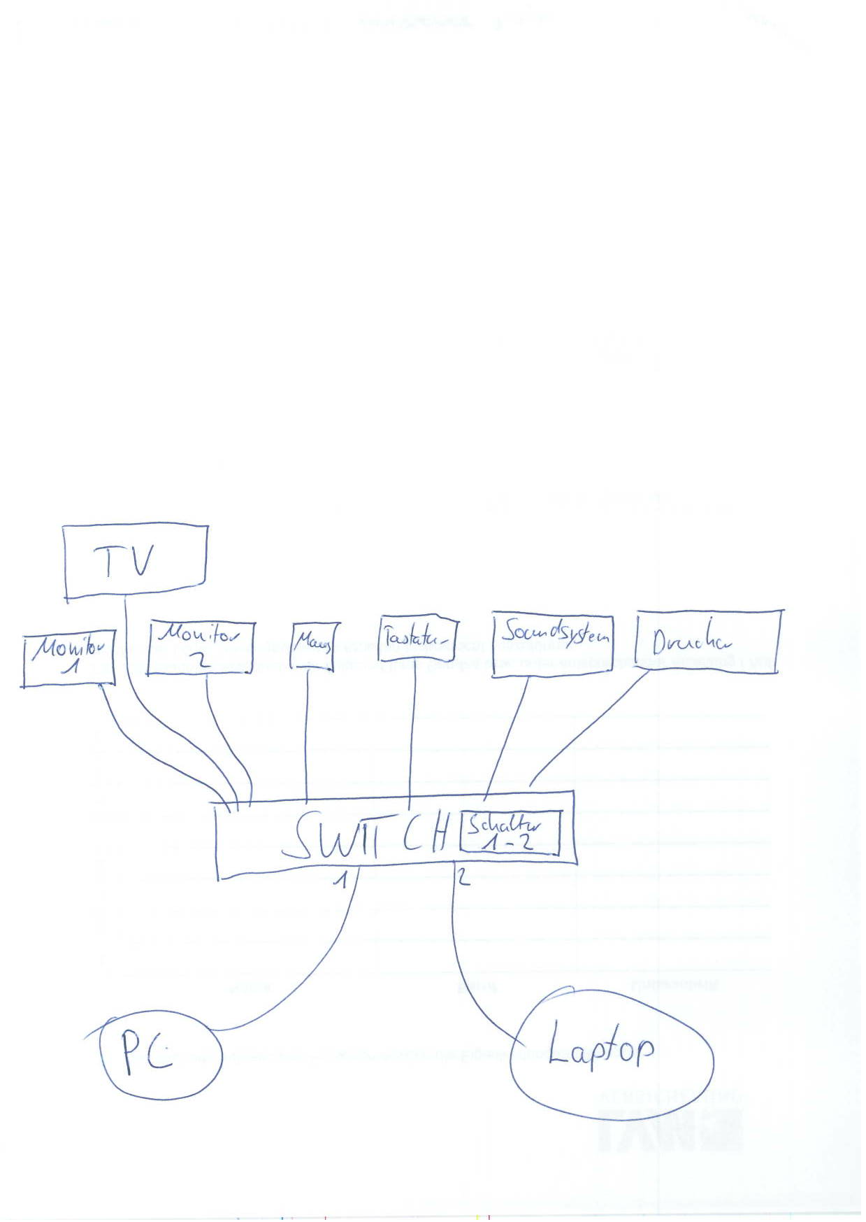

Ich persönlich hatte ehrlich gesagt an ein Gerät wie eine Switch gedacht und gehofft das es sowas gibt.
Dachte dass dann evtl alle Peripheriegeräte an die Switch angeschlossen werden (2 Bildschirme, 1 TV, Maus, Tastatur, Soundsystem, Drucker) und dann mit einem Schalter gewechselt werden kann welcher PC genutzt wird.
Vielleicht hilft die Zeichnung dabei zu verstehen was ich meine:
Sowas wäre ja ein ganz klassischer KVM-Switch. Bei deinen Anforderungen müsstest du jedoch schon zu einem Gerät greifen, das mehrere hundert Euro kosten kann. Auf die schnelle habe ich z. B. den hier gefunden (wobei der auch nur zwei Ports für die Monitore hat).
Da stellt sich natürlich die Frage, ob es das wert ist oder ob du nicht lieber auf eine Softwarelösung zurückgreifen möchtest. Die billigste Möglichkeit wäre demnach auf dem Desktop-PC einen RDP/VNC/whatever-Server laufen zu lassen und dich dann mit dem Laptop darauf zu verbinden.
Edit: "KVM-Software", wie z. B. Synergy, wird leider aufgrund des Fernsehers, der noch mit angeschlossen werden soll, nicht funktionieren.
