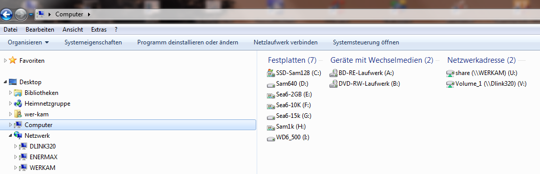

Da ich allerdings die Freigabe automatisch verbinden lasse beim booten des Rechners, habe ich das Passwort für die Anmeldung beim einrichten hinterlegt, als ich das erste Mal darauf zugegriffen habe. Dazu habe ich auf dem Gerät einen Benutzer mit Passwort eingerichtet, Netzlaufwerk verbinden eingerichtet, den angelegten Benutzer ausgewählt (unter anderem Namen anmelden) und einen Laufwerksbuchstaben vergeben, jetzt kann ich auf diese Freigabe als "Laufwerk V" zugreifen und habe es im Explorer zur Auswahl.
